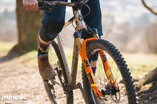

Ein bunter Fuchs
# Ein bunter Fuchs – vor allem in der knallorangenen Heritage-Farbe fällt die Stufe im Casting erst auf den zweiten Blick auf. Bei der Verarbeitungsqualität kann Fox wie gewohnt glänzen
