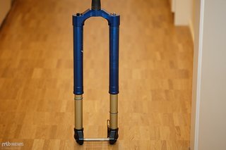

Viel exklusiver kann man sein Vorderrad wohl nicht federn
# Viel exklusiver kann man sein Vorderrad wohl nicht federn – mit der Intend Edge schickt Cornelius Kapfinger eine Upside Down Enduro-Federgabel ins Rennen, die die etablierte Konkurrenz in die Schranken weisen will. Erhältlich ist die edle Gabel mit der auffälligen Optik für 1.949 €.

Zwei Brücken reichen aus
# Zwei Brücken reichen aus – Intend setzt auf eine Upside Down-Bauweise.

Cornelius von Intend lebt nicht in klassischen Produktgenerationen: Seine Stückzahlen sind klein, in Ermangelung von Schmiede- und Gussteilen müssen keine Werkzeuge amortisiert werden. Deshalb gibt es hauptsächlich Fräs- und Drehteile höchster Qualität. Was in Deutschland und Österreich sinnvoll gemacht werden kann, wird hier gemacht; nur die hoch-präzisen Tauchrohre gibt es schlicht nur in Taiwan. Entsprechend höchstwertig liegt die Gabel vor einem, wenn man sie mal aus dem mit Spülschwämmen ausgekleideten Versandkarton genommen hat. Das macht Cornelius, um Wegwerf-Polstermaterial zu vermeiden – ich persönlich finde den Ansatz gut, kann mit den verwendeten Spülschwämmen aber nicht wirklich etwas anfangen; egal: Schwamm drüber, zumal Intend neuerdings ohnehin ein anderes Verpackungsmaterial verwendet. Zum Lieferumfang gehören außerdem ein Federwegspacer, die Kabelführung, ein Sag-Tool und Aufkleber.

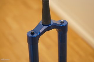

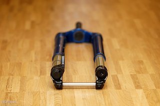

Was für eine Gabelkrone!
# Was für eine Gabelkrone! – innen hohl und fett genug für die 44 mm Standrohre.
Auf den ersten Blick fallen an der Intend Edge einige Besonderheiten auf. Die Gabelkrone ist voluminöser und innen hohl gefräst, was Steifigkeit und geringes Gewicht gewährleistet. Zur weiteren Steigerung der Festigkeit und Steifigkeit ist der Gabelschaft von unten nicht offen, sondern mit einer Platte verschlossen. So kann die Krone nicht ausbeulen. Die Standrohre sind richtig fett: 44 mm lassen selbst eine Fox 40 neidisch gucken. Die Steckachse ist aus Stahl. Sie wird noch klassisch gesteckt und dann auf beiden Seiten jeweils einmal verschraubt. Da es keine versteifende Gabelbrücke gibt, investiert Intend hier in maximale Steifigkeit. Etwas unschön empfand ich persönlich die Kabelführung: Die Kabelbinder samt schwarzen Kunststoffführungen sehen im Kontrast zum eloxierten Aluminium einfach nicht ausreichend hochwertig aus.

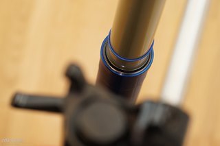

Auf Buchsen und Dichtungen steht ständig Öl
# Auf Buchsen und Dichtungen steht ständig Öl – die Schmierung ist dadurch zuverlässiger.

Auch die Ausfallenden sind innen hohlgefräst.
# Auch die Ausfallenden sind innen hohlgefräst.

Die Steckachse wird noch wie früher geklemmt
# Die Steckachse wird noch wie früher geklemmt – das erhöht die Steifigkeit.
