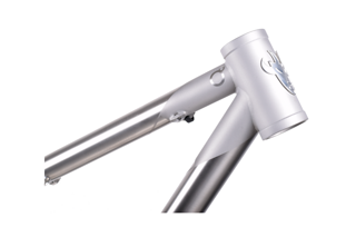

Das Nordest Britango Ti soll vor allem durch seine guten Fahreigenschaften sowie den geringen Wartungsaufwand überzeugen.

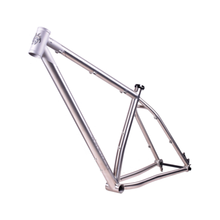

Das Nordest Cycles Britango Ti rollt auf 27,5"+ oder 29"-Laufrädern und verfügt wahlweise über 120 mm oder 140 mm Federweg an der Front
# Das Nordest Cycles Britango Ti rollt auf 27,5"+ oder 29"-Laufrädern und verfügt wahlweise über 120 mm oder 140 mm Federweg an der Front – der schicke Titan-Rahmen bringt 1,73 kg auf die Waage und ist für einen Preis von 1.399 € erhältlich
Die schicken Rahmen können direkt bei Nordest Cycles bestellt werden und sind in drei Größen für einen Preis von 1.399 € erhältlich. Wer mit den angebotenen Größen nicht glücklich wird, hat die Möglichkeit, für 100 € Aufpreis einen Custom-Rahmen zu bestellen. Die Lieferzeit für den 1,73 kg schweren Titan-Rahmen beträgt acht Wochen ab dem Bestelldatum.
