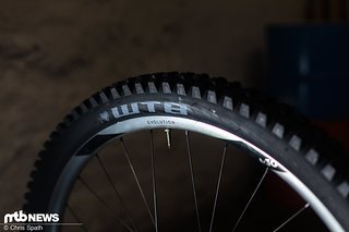

Im Detail
Fangen wir mit dem Aufbau des Reifens an der Felge an: Der WTB Verdict ist ein Faltreifen und mit Aramid-Reifenwulst aufgebaut. Am TCS Tough-Reifen gibt es eine zweilagige Karkassen-Konstruktion, die für hohe Haltbarkeit sorgen soll und auch am Vigilante und Trail Boss schon verwendet wird. Der zweilagige Aufbau zieht sich über den gesamten Reifen. Es wird also auch unter der Lauffläche ordentlich Gewebe verwendet, um vor Reifenpannen zu schützen. Das Herzstück des Reifens ist ein recht klassischer Aufbau ohne große Besonderheiten.
Interessanter wird der Blick aufs Profil: Die langen, weichen Stollen sind aus drei verschiedenen Gummihärten aufgebaut. Damit will WTB verhindern, dass zu weiche Stollen in Kurven abknicken. Harte Stollen, die nicht knicken, bieten zu wenig Grip – also kombinieren und das Beste aus beiden Welten in einem Reifen vereinen? So zumindest die Theorie. Bisher sind wir aber erst bei zwei Gummihärten. Die weichere „Grip-Gummi-Lage“ unterscheidet sich zwischen Seiten- und Mittelstollen. Auf den Seiten verwendet man weicheres Material für besseren Kurvengrip. In der Mitte soll eine etwas härtere Mischung für längere Haltbarkeit, mehr Bremstraktion und besseres Abrollen sorgen.
Am Reifen werden insgesamt drei Gummimischungen verwendet
# Am Reifen werden insgesamt drei Gummimischungen verwendet – Eine harte Basislage soll dafür sorgen, dass die Stollen nicht abknicken, auf der Basislage kommt auf den Seitenstollen eine extra weiche Mischung zum Einsatz. Das Gummi auf den Mittelstollen ist weicher als die Basis, aber etwas härter als die Seitenstollen.
Am Profil selbst erkennt man, wo es langgehen soll: Zwischen den Mittelstollen gibt es in keiner Profilreihe eine Verbindung, sie stehen alle frei. Das verspricht gute Selbstreinigung, dürfte sich aber nicht besonders gut auf die Bremstraktion auswirken. Alle Lamellen auf den Stollen zeigen in Fahrtrichtung. Auch hier wurde der Reifen eher auf eine solide Führung getrimmt, als auf Bremstraktion. Für ein gutes Abrollverhalten soll eine Anschrägung an den Mittelstollen sorgen.
Massiv fallen die Seitenstollen aus. Hier arbeitet WTB mit einer Lamelle am Stollen, die sich bei Kurvenfahrten in den Dreck graben kann. Zur Außenseite hin sind die Stollen gut abgestützt, nach Innen fällt die Abstützung nicht so stark aus.

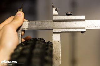

Verdict Breite: 64,8 mm
# Verdict Breite: 64,8 mm

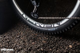

  • Karkasse Ein Leichtgewicht ist der WTB Verdict in der getesteten Ausführung keines. Aber das ist eigentlich ziemlich egal, denn die Dämpfung der Karkasse und der Durchschlagschutz sind dafür superb. Um den Verdict platt zu bekommen, mussten wir die spitzesten Steine suchen und voll mit dem Hinterrad reinknallen.
