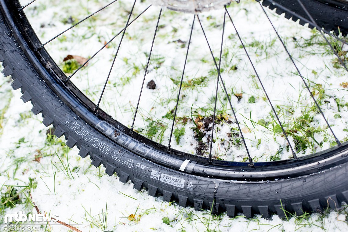

Auf der Stans ZTR Flow MK3 baut der Reifen knapp unter 6 cm breit
# Auf der Stans ZTR Flow MK3 baut der Reifen knapp unter 6 cm breit – Der WTB Judge ist auf der Felge rund ausgeformt.

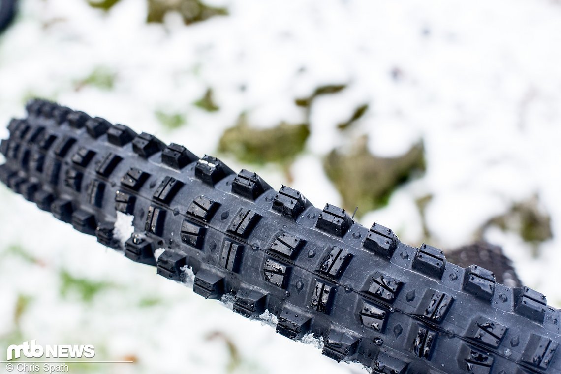

Vor allem die Mittelstollen sprechen für den Einsatz des Judge am Hinterrad. Im Gegensatz zu Verdict oder Vigilante befindet sich hier viel Profil, das sich beim Verzögern in den Boden gräbt. Die zwei abwechselnden Stollen-Paare haben in der Mitte jeweils einen kleinen Kanal, sind in Fahrtrichtung abgeschrägt und mit unterschiedlichen Lamellen ausgerüstet. Am breiteren Stollen-Paar ist die Lamelle orthogonal zur Fahrtrichtung angeordnet, was für hohe Bremstraktion sorgen sollte. An den schmaleren Exemplaren läuft die Lamelle leicht angewinkelt zur Laufrichtung – hier wird Seitenhalt generiert. Auch die zwei verschiedenen Seitenstollen werden abwechselnd angeordnet: Hauptunterschied ist eine kleine Abstützung nach innen an einem der beiden Gummi-Pöller. Auch am Rand des Profils gibt es Lamellen, diese laufen parallel zur Fahrtrichtung und versprechen ordentlich Halt auf abschüssigen Querfahrten.
Zwei verschiedene Stollen auf den Schultern, zwei verschiedene Stollen-Paare in der Mitte
# Zwei verschiedene Stollen auf den Schultern, zwei verschiedene Stollen-Paare in der Mitte – Das Profil des WTB Judge richtet sich eher an den abfahrts-affinen Piloten.

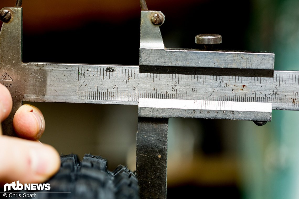

    Mit 62mm Breite ist er für nen Hinterreifen nicht schlecht. DHR II in 2.4 WT baut auch nicht breiter auf. Die Stollen stehen links / rechts ca. 2mm über die Karkasse.
