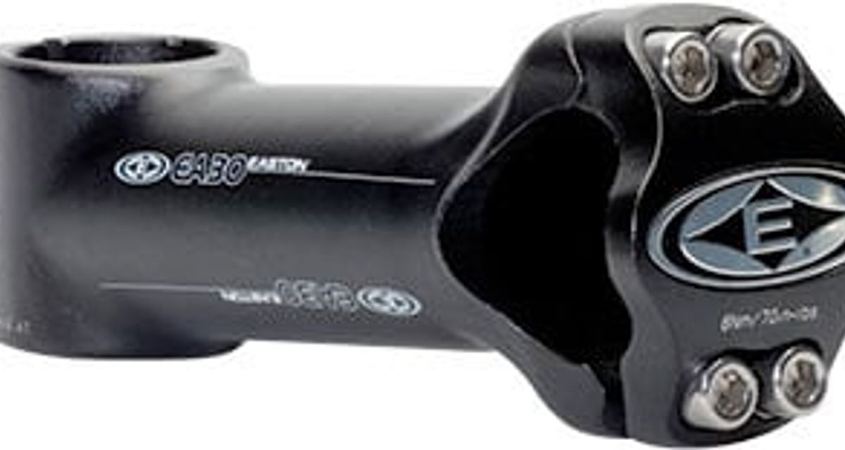

Wie nun in einer offiziellen Pressemitteilung bekannt wurde, tauscht Easton die betroffenen EA 30 Vorbauten mit Vierfach-Schraubklemmung der Jahrgänge 2007, 2008 und 2009 aus. Ursache: Das Produkt kann Risse bekommen und beim Gebrauch unter Umständen brechen.
Easton dazu: „Obwohl der betreffende Vorau alle unsere Tests bestanden hat, ist diese besondere Problematik nicht aufgetreten. Auf Grund unseres Anspruches, die sicherst möglichen Produkte herzustellen, rufen wir die betroffenen Vorbauten zurück und ersetzen sie mit neuen Vorbauten, die noch strengeren Qualitätskontrollen unterzogen worden sind.
Die betroffenen EA 30 Vorbauten sind sowohl im Aftermarket, als auch als OEM Teile verkauft worden.
Wie erkennt man nun einen der fraglichen Vorbauten?
Auf der Seite des Vorbaus findet sich ein Produktionscode. Dieser Code setzt sich zusammen aus dem Produktionsmonat (Buchstabe A-L) und dem dazugehörigen Jahr (die Zahl hinter dem Buchstaben).
Betroffen sind somit die folgenden Kombinationen:
A7 A8 A9
B7 B8 B9
C7 C8 C9
D7 D8 D9
E7 E8 E9
F7 F8 F9
G7 G8 G9
H7 H8 H9
I7 I8
J7 J8
K7 K8
L7 L8
Wer einen dieser Vorbauten sein Eigen nennt möge sich bitte an seinen Händler wenden und das Teil nicht weiter verwenden. In Deutschland sind weitere Nachfragen an www.grofa.de zu richten.
