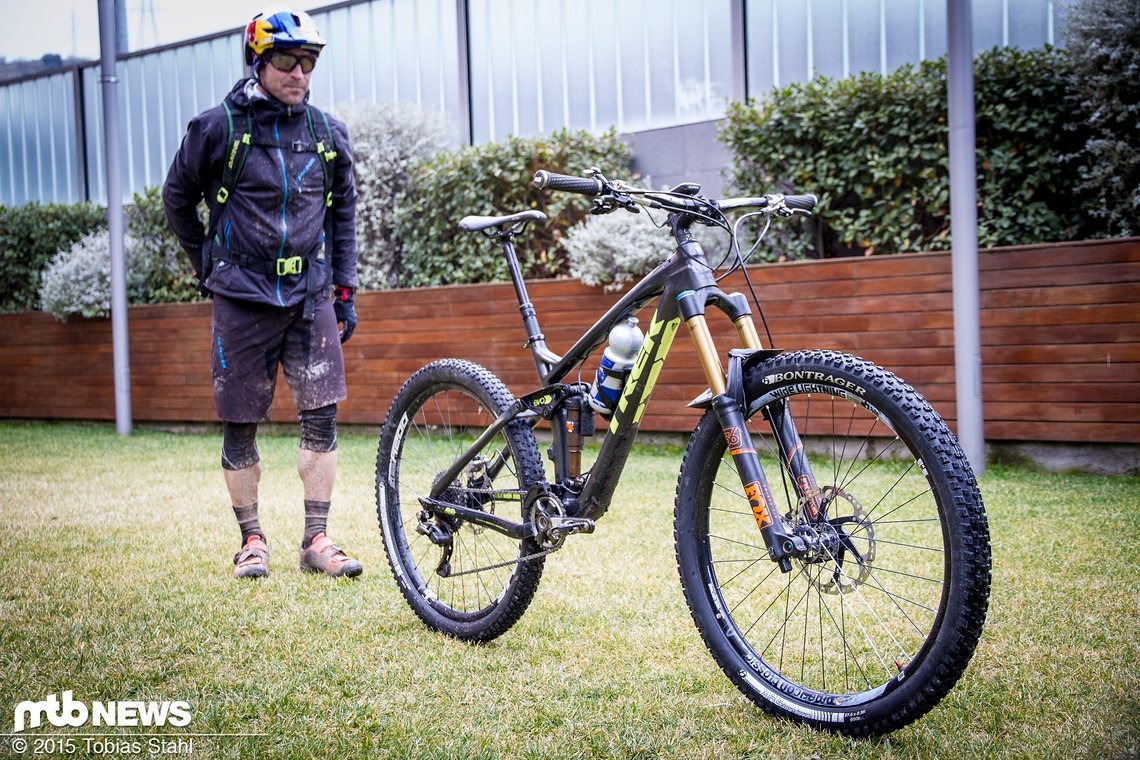

Rahmen
Fahren die Profis auch das Material, dass sich normalsterbliche Mountainbiker kaufen können? Im Falle von René Wildhabers Trek trifft das zu: Er fährt ein 2015er Trek Slash 9.8 Carbon in Rahmengröße 17,5″.
Fährt der Profi einen Serienrahmen? Ja sagt René und präsentiert uns sein Trek Slash 9.8 Carbon
# Fährt der Profi einen Serienrahmen? Ja sagt René und präsentiert uns sein Trek Slash 9.8 Carbon
Rahmengröße 17,5" ist aktuell René's erste Wahl
# Rahmengröße 17,5" ist aktuell René's erste Wahl – optional will er aber auch noch einen 18,5" Rahmen probieren

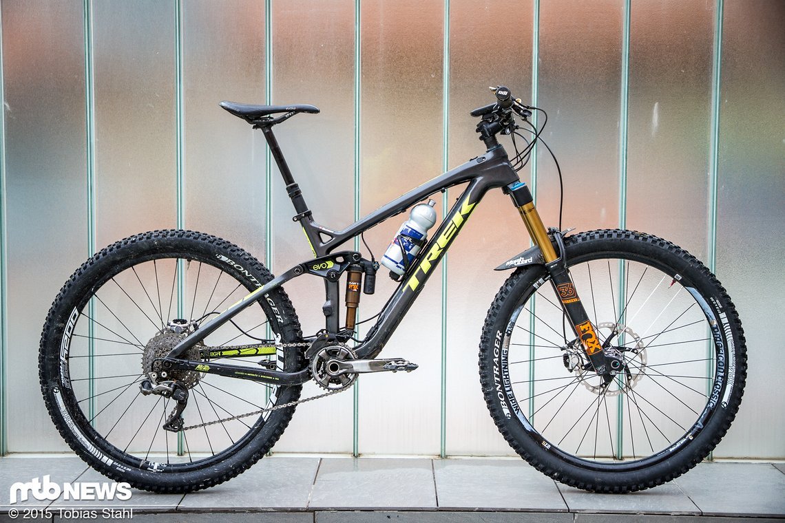

Der Rahmen hat 160 mm Federweg und bietet eine verstellbare Geometrie, die René in der flachen Stellung mit 65° Lenkwinkel fährt. Durch die Verwendung eines minimal längeren Dämpfers wird diesem Effekt jedoch entgegen gewirkt, wodurch der Lenkwinkel bei ca. 65,5° liegen dürfte.

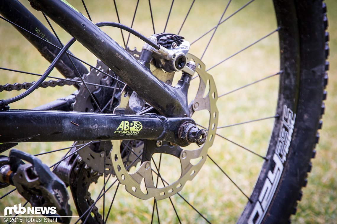

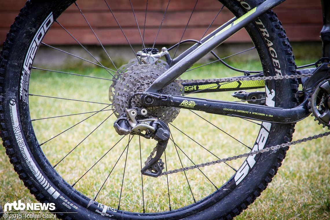

Das Trek Slash bietet am Full Floater Hinterbau mit Active Braking Pivot (ABP) 160 mm Federweg
# Das Trek Slash bietet am Full Floater Hinterbau mit Active Braking Pivot (ABP) 160 mm Federweg – der Dämpfer ist dabei schwimmend zwischen Umlenkwippe und Kettenstrebe aufgehängt
Drehpunkt relativ zentral über dem Innenlager und auf Höhe des 32er Kettenblatts
# Drehpunkt relativ zentral über dem Innenlager und auf Höhe des 32er Kettenblatts – dieses Enduro soll sich sehr gut pedalieren lassen und keine Energie in die Federung verschwenden
Beim ABP fallen Hinterachse und Drehpunkt zusammen. Die Raderhebungskurve entspricht der eines Eingelenkers und die Bremsmomente sollen von der Federung entkoppelt werden
# Beim ABP fallen Hinterachse und Drehpunkt zusammen. Die Raderhebungskurve entspricht der eines Eingelenkers und die Bremsmomente sollen von der Federung entkoppelt werden – das soll für eine besonders gute Leistungsfähigkeit des Hinterbaus sorgen. Auch dann, wenn man voll auf der Bremse hängt.

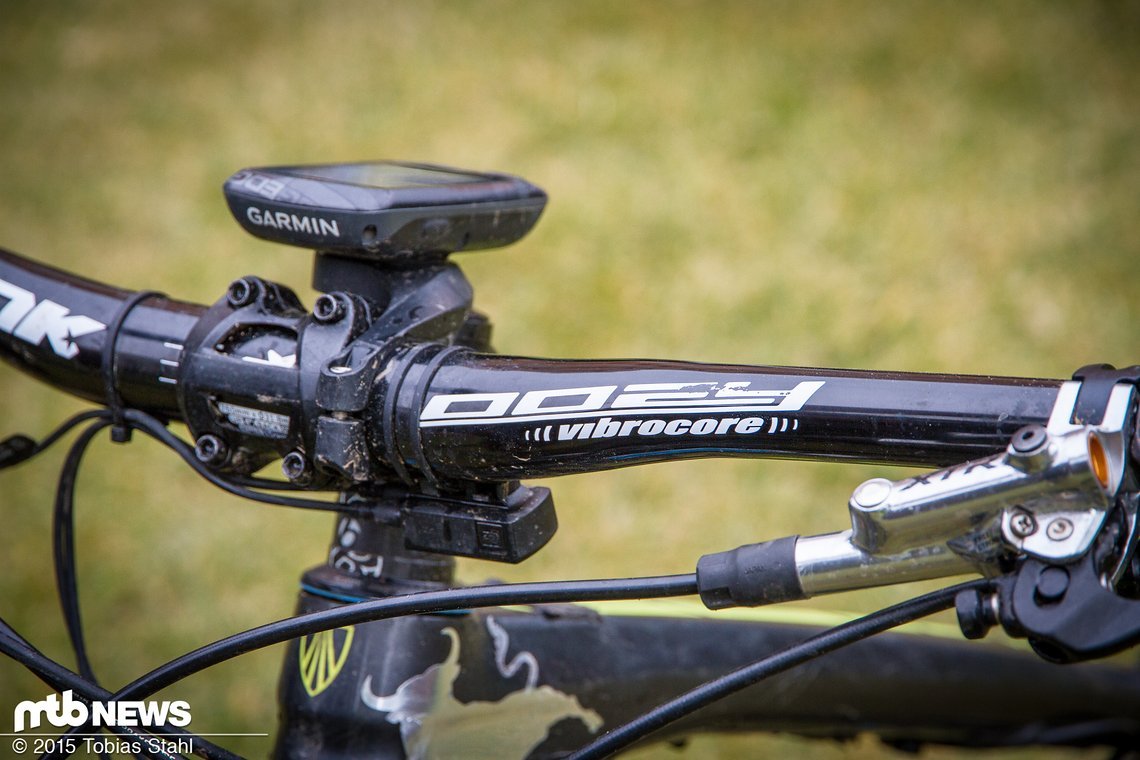

Beim Cockpit setzt René auf einen Spank Oozy Lenker mit Vibrocore. Während er in den letzten Jahren immer Carbon-Lenker gefahren ist, ist er jetzt zurück auf Aluminium. Grund dafür ist, dass die Serienstreuung bei den Aluminiumlenkern wesentlich kleiner wäre. In der Breite geht René auf 760 mm (15 mm Rise), die Vorbaulänge liegt bei 60 mm.
Nach Jahren auf Carbon-Lenkern ist René mit dem Spank Oozy vibrocore zurück bei Aluminium angelangt
# Nach Jahren auf Carbon-Lenkern ist René mit dem Spank Oozy vibrocore zurück bei Aluminium angelangt – 15 mm Rise, 760 mm Breite lauten die Eckdaten

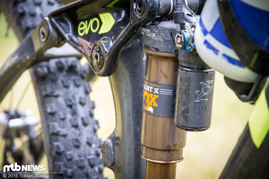

Da René nun mit Fox Federelementen unterwegs ist, hat er die Rock Shox Pike und den Monarch Plus Dämpfer gegen eine Fox 36 (160 mm) und einen Fox Float X Dämpfer ausgetauscht. Den Dämpfer kann er über einen Lenkerhebel steuern und so insbesondere auch in kurzen Anstiegen von der besseren Performance des Fahrwerks profitieren. Da der Float X eine etwas größere Einbaulänge (EBL) aufweist als der Monarch Plus, stehen René am Hinterbau ca. 170 mm Federweg zur Verfügung und die Winkelanpassung auf den flachen Lenkwinkel wird durch die größere EBL teilweise wieder korrigiert.
Der Fox Float X Dämpfer am Hinterbau bietet nach René insbesondere im mittleren Federwegsbereich eine sehr gute Unterstützung
# Der Fox Float X Dämpfer am Hinterbau bietet nach René insbesondere im mittleren Federwegsbereich eine sehr gute Unterstützung
Das Mehr an Länge korrigiert René mit der flachen Einstellung der Geometrieverstellung.
# Das Mehr an Länge korrigiert René mit der flachen Einstellung der Geometrieverstellung.
Der Dämpfer kann über den Lenkerhebel schnell und effizient verstellt werden, um auf den Verbindungsetappen und an Gegenanstiegen keine Energie zu verschwenden
# Der Dämpfer kann über den Lenkerhebel schnell und effizient verstellt werden, um auf den Verbindungsetappen und an Gegenanstiegen keine Energie zu verschwenden
Die Lenkerfernbedienung hilft bei der schnellen Anpassung des Fahrwerks auf der Etappe, die Einbaulänge des Dämpfers ist etwas länger als beim in Serie verbauten RockShox Monarch Plus
# Die Lenkerfernbedienung hilft bei der schnellen Anpassung des Fahrwerks auf der Etappe, die Einbaulänge des Dämpfers ist etwas länger als beim in Serie verbauten RockShox Monarch Plus

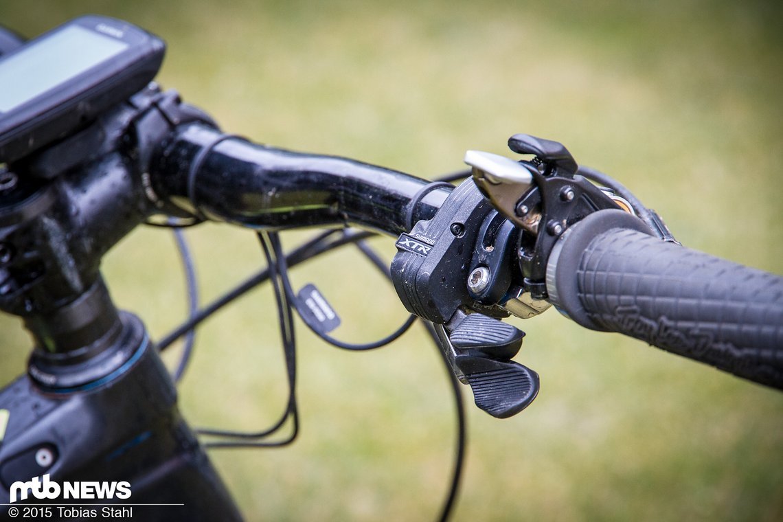

Die Shimano XTR Di2 ist neu für René
# Die Shimano XTR Di2 ist neu für René – bislang hat er noch nicht viele Kilometer mit der elektrischen Schaltung absolvieren können, doch der erste Eindruck ist sehr gut
Die Shimano XTR Di2 fährt René mit 11 Gängen (11-40 Zähne) und hat bislang gute Erfahrungen mit der elektrifizierten Steuerung gemacht
# Die Shimano XTR Di2 fährt René mit 11 Gängen (11-40 Zähne) und hat bislang gute Erfahrungen mit der elektrifizierten Steuerung gemacht

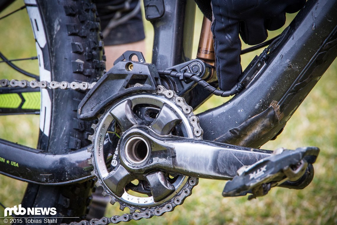

An der Front fuhr René ein 32er Kettenblatt mit e.thirteen Kettenführung
# An der Front fuhr René ein 32er Kettenblatt mit e.thirteen Kettenführung – optional will er aber auch das 2-fach Setup ausprobieren, das sich im Falle der XTR Di2 ebenfalls mit dem Schalthebel für das Schaltwerk steuern lässt. Die Kurbel soll steifer sein als alles, was René zuvor gefahren ist.

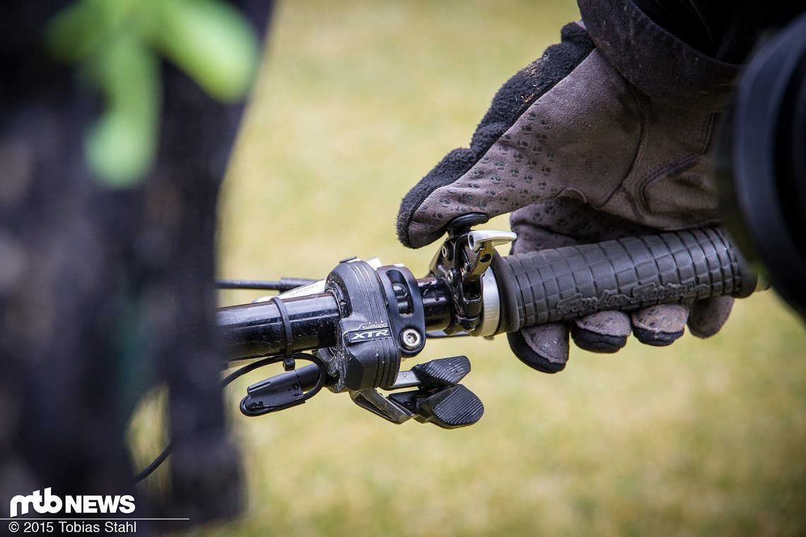

Ein besonderes Augenmerk hat René auf die Verkabelung der XTR Di2 gelegt. Vom Hersteller bietet das Trek Slash noch keine Montageschnittstelle für den Shimano Akku und ihn einfach am Rahmen zu montieren ist aus Gründen der Reinigung, des Shuttelns und der Optik für René nicht in Frage gekommen. Also hat er ihn kurzerhand über das Steuerrohr in das Oberrohr geschoben. Hier sitzt er durch Schaumstoff und die Schrauben der Zugführung gesichert und ist sauber aufgeräumt.
Elektrisch schalten
# Elektrisch schalten – bislang hat René gute Erfahrungen mit der XTR Di2 gemacht.
Selbst ist der Mann: Bei der Verkabelung der Shimano XTR Di2 hat sich René eine wartungsfreundliche Lösung einfallen lassen
# Selbst ist der Mann: Bei der Verkabelung der Shimano XTR Di2 hat sich René eine wartungsfreundliche Lösung einfallen lassen

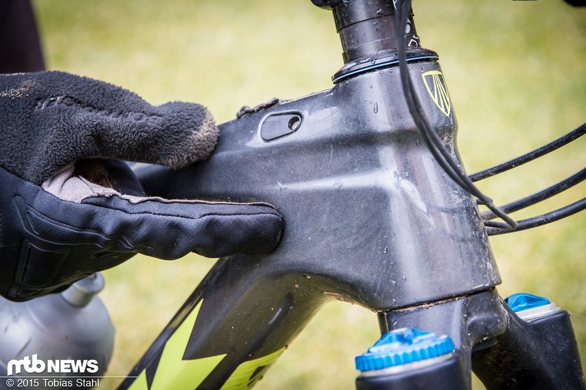

Der voluminöse und steife Steuerrohrbereich bietet genügend Hohlraum, um bei demontierter Gabel den Akku aufzunehmen
# Der voluminöse und steife Steuerrohrbereich bietet genügend Hohlraum, um bei demontierter Gabel den Akku aufzunehmen
