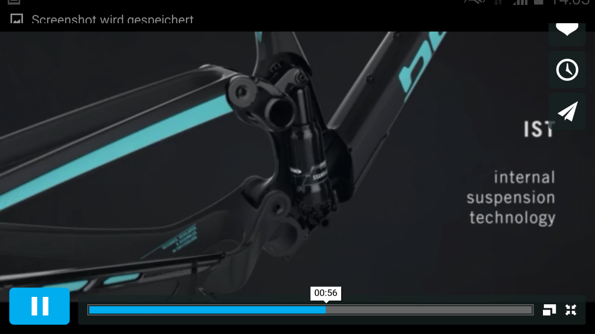

Wie der Name verspricht, befindet sich das Dämpferelement, das 130 mm Federweg am Heck freigibt, nicht wie herkömmlich am Hauptrahmendreieck, sondern im Innenraum des Sitzrohrs. Der von außen nicht sichtbare Dämpfer wird über eine Wippenkonstruktion angelenkt, welche zum Patent angemeldet ist. Dank dieser Internal Suspension Technology übernimmt der Rahmen als tragende Struktur neu auch die Funktion der schützenden Außenhaut vor Einwirkungen wie Witterung, Steinschlag und Schmutz. Die Verlegung des Federsystems ins Innere des Rahmens bietet nebst der aufgeräumten Optik für das ästhetische Auge auch praktische Vorteile.
Bei dieser Fahrwerkkinematik sind neue Drehpunktanordnungen möglich, die in einem verwindungssteifen sowie antriebs- und bremsneutralen Fahrwerk resultieren. Da der Dämpfer nicht mit dem Oberrohr verbunden ist, kann jede Rahmengrösse nutzerspezifisch gestaltet werden. Selbst bei kleinen Modellen ist das Anbringen einer großen Trinkflasche möglich, dies bei gleichzeitig tief geführtem Oberrohr und damit komfortabler Schrittfreiheit. Das sichere Fahrgefühl wird durch den tief liegenden Schwerpunkt des Mountainbikes mit einem kompakten und steifen Umlenkhebel im Hinterbau zusätzlich begünstigt. Von der Idee begeistert hat DT Swiss, als Technologiepartner des IST-Systems, einen auf die Bedürfnisse von Bold zugeschnittenen Dämpfer hervorgebracht – den DT Swiss X313 customized.
Vorteile des IST-Fahrwerks
  • Vor Schmutz geschützter Dämpfer
  • Aufgeräumte Optik
  • Kompakte und steife Umlenkhebel
  • Neue Voraussetzungen für die Fahrwerkskinematik (Lage der Drehpunkte) zur Vermeidung von Brems- und Antriebseinflüssen
  • Tiefer Schwerpunkt des Rahmens
  • Free sloping: Ohne Einfluss auf die Fahrwerks-Kinematik baut das Oberrohr so hoch, wie es für die jeweilige Rahmengrösse optimal ist, um Schrittfreiheit und Stabilität zu kombinieren

  4. Also gute Zugänglichkeit sieht für mich anders aus - ich bin mal wirklich auf die Praxis gespannt:
    Das Rahmendesign soll durch Öffnungen im Steuer- und Sitzrohr den innenliegenden Dämpfer kühlen:
    Ich frage mich nur, was passiert, wenn ich nicht fahre und der Dämpfer im schwarzen Carbonrahmen in der Sonne vor sich hin kocht?!
  5. Öl-Erhitzung im Dämpfer merken nur sehr sensible Fahrer oder solche, die ein Rad wirklich ans Limit pressen können.
    Die Temperatur, die im Stehen erzielt wird, hast du auf ner heftigen Fahrt ganz schnell im Öl. Dass man die Dämpfung auf Sommer und Winter adaptieren sollte, wenn man optimale Perfomance will, ist ja nix neues.
    Ich frage mih eher, ob der DT-Dämpfer dann ordentlich funktioniert. Wenn die das Bauprinzip seit den 190ern nicht verändert haben, dann wäre das für mich gravierender als die Erhitzung.
