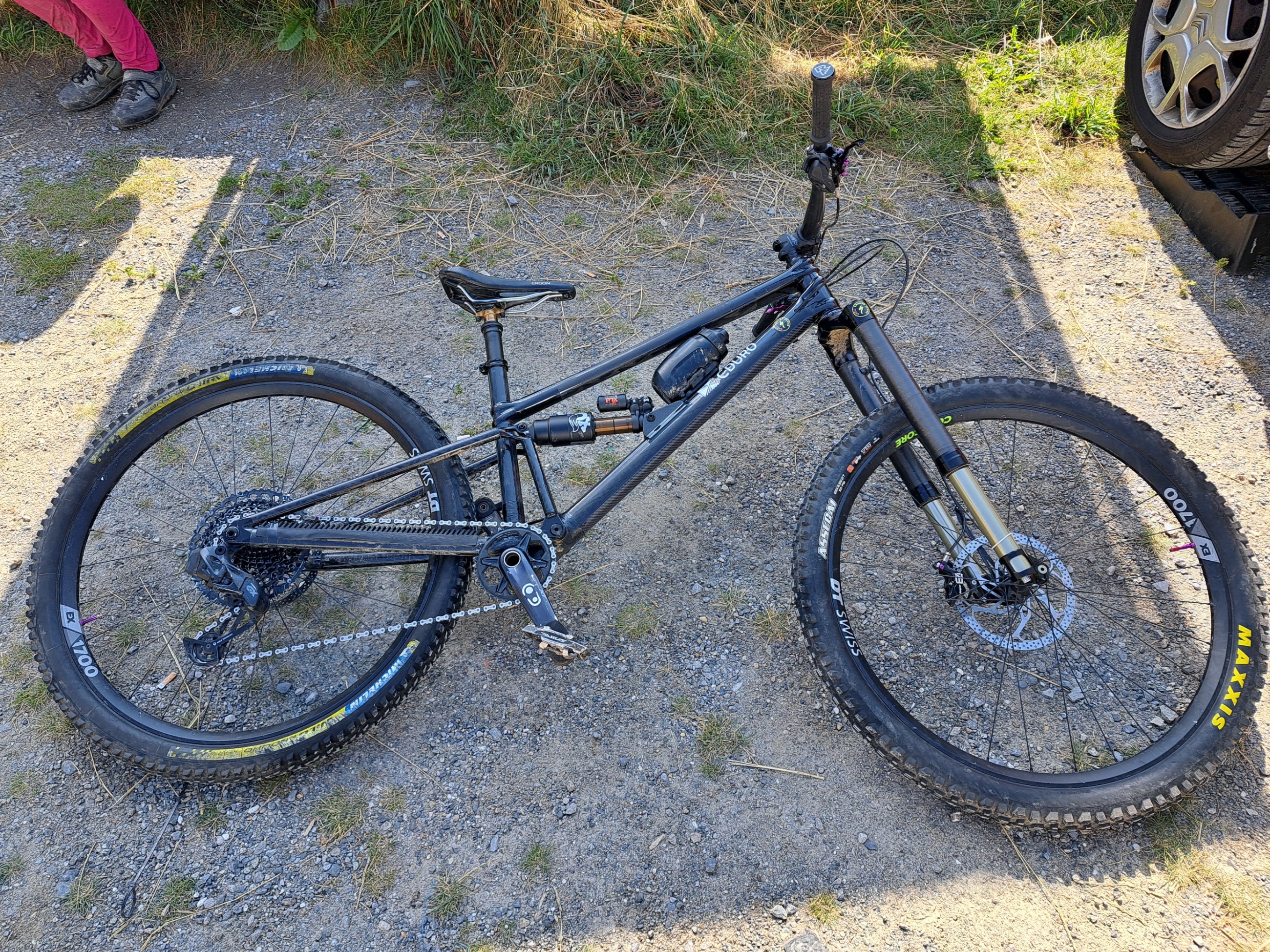

  1. Das Shremeeq ist super cool! Ich habe es mir bei der Bespoked auch schon mal angeschaut und zeigen lassen. Die Rennbikes haben 3D-Gedruckte Aluminiumteile im Tretlagerbereich. Echt sexy.
    Und schnell bewegt werden die Bikes auch noch. Vojtěch Bláha hat letztes Wochenende die Trans Azteca gewonnen und Milan Čižinský (@miciz74 bist Du es?) den 3. Platz in seiner Kategorie, Glückwunsch! Wahnsinn!

  3. Getriebe kommt bald, Fahrrad ist von Anfang auch für Pinion konzipiert 👌
    Hört sich gut an, bin gespannt.
    Wird dann wahrscheinlich auch eher Getriebe + Kette?
