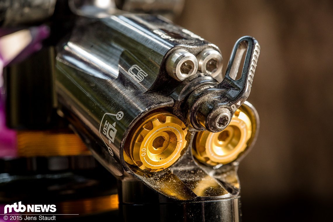

Unterschiede zum Climb Switch am Double Barrel Air
Das Climb Switch fällt an der Stahlfederversion etwas fester aus als bei der Luftversion des Double Barrel. Das hat den Hintergrund, dass diese Bikes in der Regel weniger auf technischen Uphills gefahren werden als „kleinere“ Enduro-Bikes, sondern vermehrt auf Forstwegen die nach oben führen – so die Begründung von Cane Creek. Wer eine etwas aktivere Einstellung haben möchte, ähnlich wie an der Luftversion des Dämpfers, kann den Dämpfer in einem Service-Zentrum entsprechend umrüsten lassen.
Ansonsten verliert man an der Stahlfederversion natürlich die Option Luftkammern in verschiedenen Größen zu montieren oder aber Volumenspacer in die Kammer einzubringen um die Progression des Dämpfers zu erhöhen. Der Rest der Technik bleibt weitestgehend gleich und man hat bei beiden Dämpfern den Cane Creek typischen, sehr großen Verstellbereich. Es ist vermutlich mehr eine Grundsatzfrage ob man sich für Luft oder Stahlfeder entscheiden möchte.

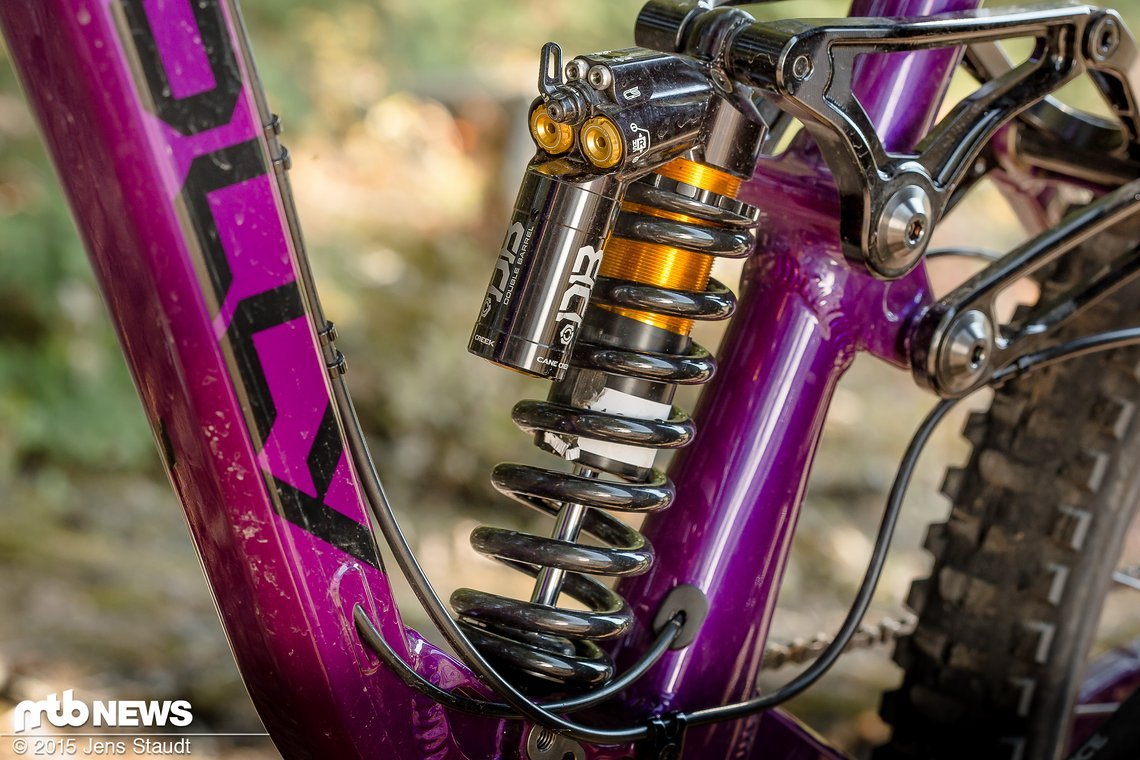

Cane Creek Double Barrel Coil CS
# Cane Creek Double Barrel Coil CS

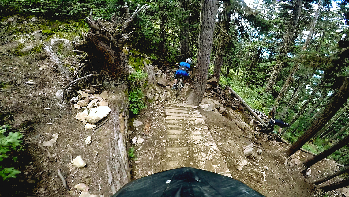

Goats Gully
# Goats Gully – Ein absolute Pflichttrail in Whistler! Wer es steil und verblockt mag, ist hier definitiv richtig. Für diejenigen, die es gerne noch steiler mögen – es gibt eine Schusslinie.

Der CS-Hebel ist leichtgängig...
# Der CS-Hebel ist leichtgängig... – ...und auch beim Fahren gut zu erreichen.

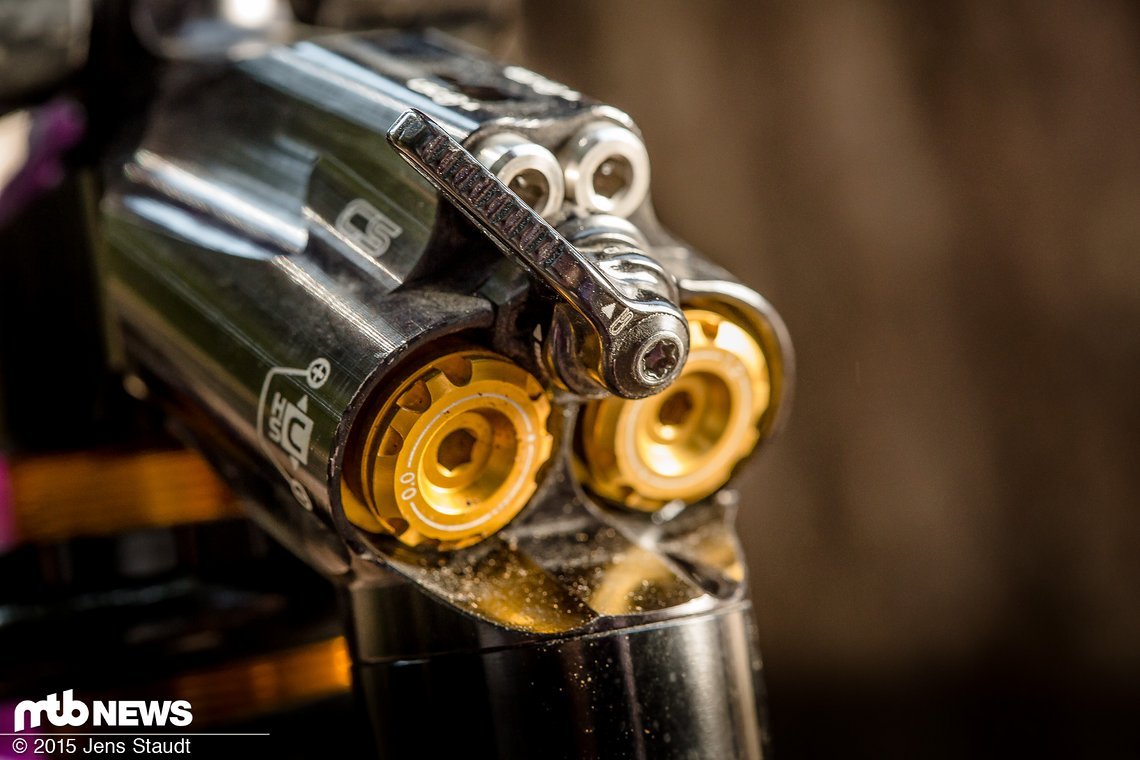

In dieser Position sind alle Kanäle des Dämpfers aktiv
# In dieser Position sind alle Kanäle des Dämpfers aktiv

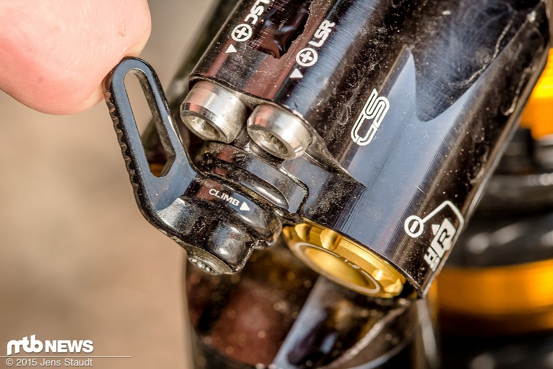

Legt man den Hebel nach links um, verschließt man die Low-Speed-Ports, was ihn zum guten Kletterhelfer macht
# Legt man den Hebel nach links um, verschließt man die Low-Speed-Ports, was ihn zum guten Kletterhelfer macht
