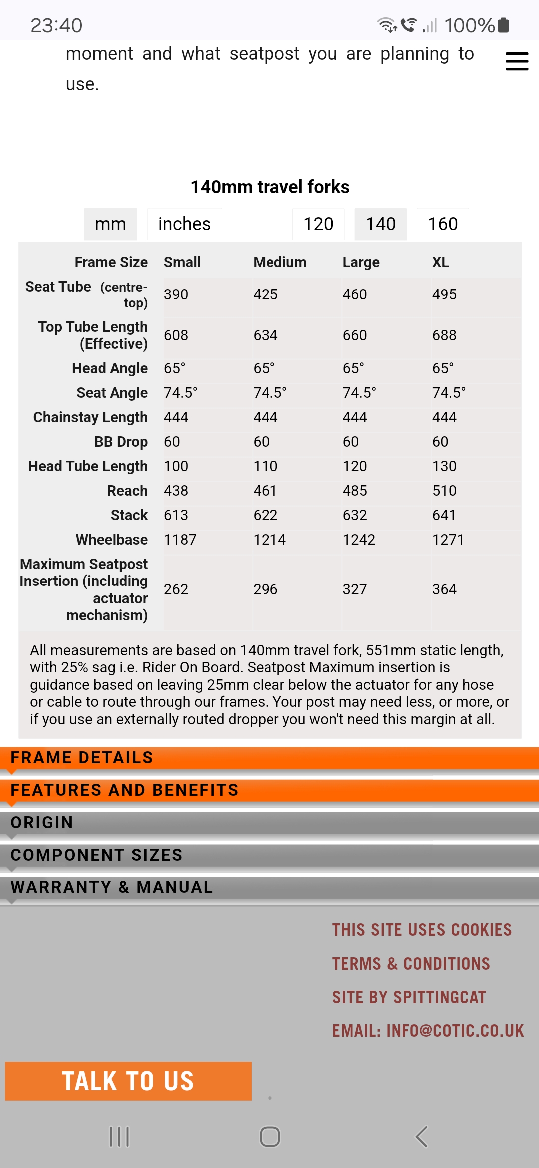

    Ich habe die letzte Iteration vom BFeMax. Habe so meine Probleme damit. Da die Rahmen Nicolai lang sind, entschied ich mich für M statt dem empfohlenen L. Mit 634 eff tt immernoch sehr lang und durch die flache Front ein ziemlicher Folterstuhl. Habe das Rad eher als Winterrad für ein bisschen Training. Und mein Bronson v4 ist in L absolut bequem.
    Kenne die Geo beim alten BFeMAX nicht, aber 658mm Stack in M, 665mm in L und 674mm in Xl beim hier vorgestellten neuen erscheint mir nicht krass flach. Haben die eine komplett andere Geo bezüglich Stack?
  3. Kenne die Geo beim alten BFeMAX nicht, aber 658mm Stack in M, 665mm in L und 674mm in Xl beim hier vorgestellten neuen erscheint mir nicht krass flach. Haben die eine komplett andere Geo bezüglich Stack?
    Ich kann nur sagen, dass ich viel Druck im Nacken und den Händen habe, obwohl 2cm Spacer und hoher riser. Ob das vom stack oder der Länge kommt, keine Ahnung. Es ist natürlich persönlich. Andere lieben lange Schlitten. Bergab ist das am HT auch okay. Manchmal vergisst man, dass man hinten keine Federung hat, hämmert irgendwo rein, bis irgendeine Kante einen daran erinnert, indem sie einen aus den Pedalen tritt. Das Rad liegt schon satt, bis die Physik einen zurückholt.
    622mm
  4. Bei mir ist die Erfahrung anders. Solaris Max gen2, mullet, 140mm, 444mm Sitzstreben. Das hat nominell komplett unfahrbare 71.1° Sitzwinkel unbelastet. Zugegebenermassen ist das bergauf nicht optimal von der Körperhaltung, auch wenn ein SQlab Sattel ganz nach vorne geschoben schon noch ein paar cm rausholt. Aber das Vorderrad steigt bei mir nie.
    Kann ich bestätigen (Solaris Max und BFE Max mit 140). Man fällt definitiv nicht hinten runter und das Vorderrad wird auch nicht zu leicht (bergauf wie bergab). Ich muss mich minimal flacher machen, als bei meinem Last Glen 2, dafür merke ich aber bei langen flacheren Tretpassagen beim Glen eher meine Hände. Jedes Rad hat da so seine Stärken, es gibt keine Geo die alles perfekt abdeckt. Man fährt ja auch nicht immer die gleichen Strecken. Beim cotic bringe ich aufgrund der Länge auch etwas mehr Druck aufs Vorderrad und natürlich setzt man mit dem Pedal nicht so schnell auf, weil Hardtail und nicht zu tiefes Tretlager. Die Geo ist für Naturtrails perfekt. Im Bikepark mag das anders aussehen. Jedenfalls wird's einem nicht fad, wenn man regelmäßig das Rad wechselt und man seinen Fahrstil an das Rad und die Strecke anpasst....
