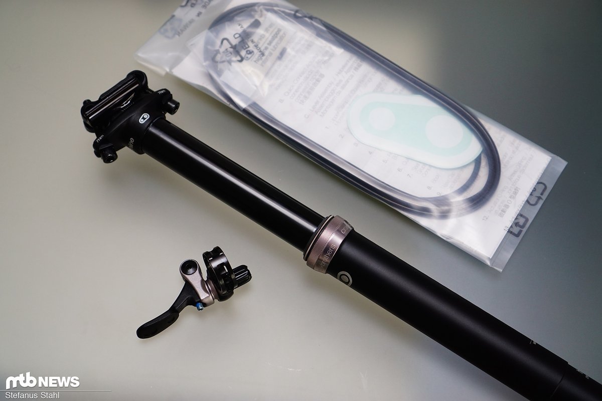

Die Highline ist nicht die erste Teleskopstütze aus dem Hause Crankbrothers – zuvor gab es bereits die Modelle Joplin und Kronolog. Mit beiden hat die neue Highline quasi nichts zu tun, technisch handelt es sich um eine komplette Neuentwicklung. Die Stütze kommt in einer schicken Verpackung und ist insgesamt sauber verarbeitet: Perfekte Oberflächen, teilweise laser-graviert, teilpoliert und so weiter. Insgesamt wirkt die Crankbrothers Highline sehr hochwertig.

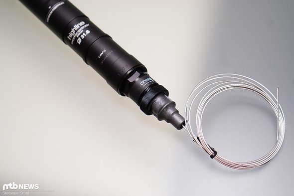

Die Ansteuerung der Highline erfolgt mechanisch, soll heißen: Ein einfacher Schaltzug verläuft durch eine Zugaußenhülle. Das macht die Montage ohne besonderes Werkzeug möglich. Am Fuß der Stütze wird dann die Linearbewegung, die beim Drücken des Hebels am Schaltzug ankommt, in eine Drehbewegung umgesetzt. Hierfür ist ein in Spiralnuten geführtes Kunststoffelement zuständig. Es greift und dreht dann den Sperrmechanismus im Inneren der Stütze, der wiederum hydraulisch funktioniert. Der Stützenkopf ist größer als das gleitende Rohr der Highline, er sitzt gewissermaßen oben auf.

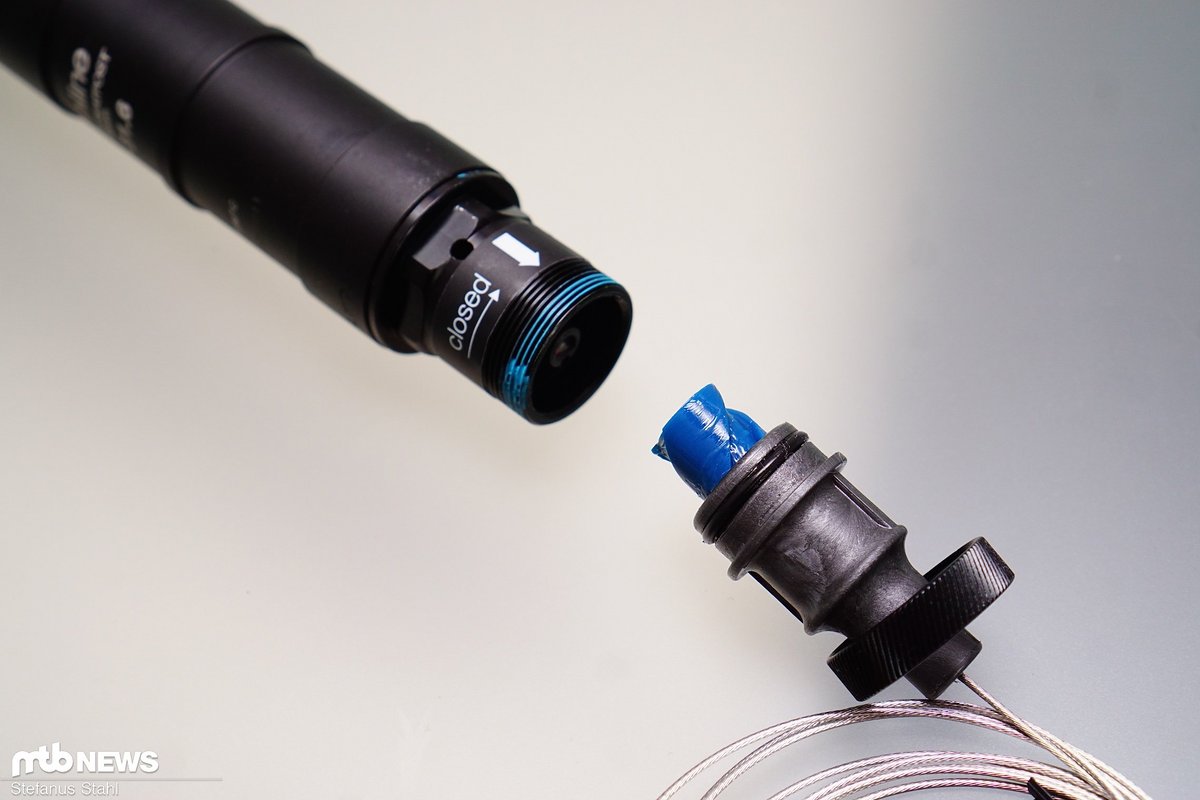

Eine Besonderheit ist die einfache Trennbarkeit von Ansteuerung und Sattelstütze: Durch Lösen / Festziehen einer Überwurfmutter werden der bereits erwähnte Kunststoffblock und die Sattelstütze miteinander versehen; er greift in ein Gegenstück am Stützenfuß. Das macht die Montage denkbar einfach: Schaltzug durch den Kunststoffblock und die Leitung schieben, im Rahmen verlegen, und anschließend an die Stütze geschraubt. Dann wird die Stütze montiert, der Schaltzug abgelängt und an der Lenkerfernbedienung arretiert. Die Lenkerfernbedienung verwendet lediglich eine Schraube um sämtliche 5 Freiheitsgrade der Fernbedienung zu sperren, hier ist etwas Fingerspitzengefühl nötig, bis die richtige Einstellung gefunden ist. Das Sattelgestell wird ganz klassisch über 2 Schrauben geklemmt.

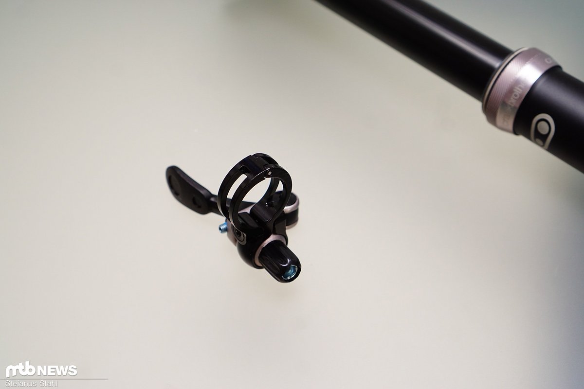

Der Hebel der Crankbrothers Highline ist vielfältig einstellbar, so lässt er sich an umwerferfreien Fahrrädern unter dem Lenker montieren. Der Hebel könnte gern noch größer und leichtgängiger sein, um mit einer noch geringeren Bewegung des Daumens bedient werden zu können. Insgesamt passt die Ergonomie aber – besonders, weil sich durch das variabel arretierbare Gelenk der Hebel in allen erdenklichen Positionen einstellen lässt.
