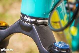

Während es bis jetzt bei Öhlins nur eine Lösung für alle Laufradgrößen und -breiten gab, gibt es jetzt eine speziell auf 27,5 Zoll angepasste Version der RXF36 Gabel. Der Offset ist um 5 mm auf 46 mm geschrumpft und der Platz zwischen Reifen und Krone ist deutlich schmaler geworden. Dadurch gibt es die Gabel mit bis zu 170mm Federweg. Auch die Unicrown, die bis jetzt an allen Öhlins-Gabeln zum Einsatz kam, besteht hier aus Gabelschaft und -krone und bietet somit Platz für jeden Steuersatz. Abgesehen davon ändert sich an der RXF36 nichts – TTX-Technologie, 3 Luftkammern und Boost-Einbaubreite.

Krone und Gabelschaft bestehen aus zwei Teilen und sind somit mit jedem Steuersatz kompatibel
# Krone und Gabelschaft bestehen aus zwei Teilen und sind somit mit jedem Steuersatz kompatibel

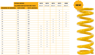

Öhlins Dämpferfedern
In Sachen Dämpfer hat sich auch etwas getan, denn die Auswahl an Dämpferfedern ist deutlich größer geworden. Darüber hinaus können Kunden, die ein Specialized Bike mit Luftdämpfer besitzen, diesen jetzt durch den passenden Stahlfeder-Dämpfer ersetzen.
Federhärten Tabelle
# Federhärten Tabelle

Stahlfedern gibt es jetzt in vielen verschiedenen Härten
# Stahlfedern gibt es jetzt in vielen verschiedenen Härten
