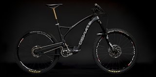

Das Deviate Cycles Guide in der Ausstattungsvariante „UK Build“
# Das Deviate Cycles Guide in der Ausstattungsvariante „UK Build“

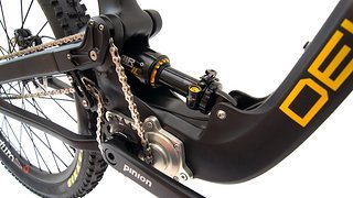

Im Herzen des Bikes arbeitet ein Pinion C-Line Getriebe, die eine hohe Zuverlässigkeit mit akzeptablem Gewicht vereinen soll. Dank der fixen Kettenlinie konnten sich die Entwickler nach eigenen Angaben auf die Perfektion der Hinterbau-Kinematik konzentrieren. Ein hoher Drehpunkt soll mit einer Umlenkrolle für die Kette soll gute Anti-Squat Eigenschaften mit null Pedalrückschlag kombinieren.
Die Entwickler versprechen damit ein Bike, dass dem Untergrund extrem gut folgen soll. Das soll nicht nur für ein sicheres Gefühl bei hoher Geschwindigkeit, sondern auch für weniger müde Arme auf langen Abfahrten sorgen. Dazu wurde mit hochwertigen Lagern von Enduro Bearings und Doppellippendichtung viel Aufmerksamkeit auf hohe Haltbarkeit gerichtet. Das Getriebebike ist kein Leichtgewicht, doch mit unter 15 kg liegt das „Alpine Build“ durchaus in einem akzeptablen Bereich.
Der Hinterbau ist mit einem hohen Drehpunkt samt Umlenkrolle ausgestattet

Ausstattung
UK BuildAlpine Build
D?mpferCane Creek DB Air Inline ShockCane Creek DB Air CS Shock
GabelCane Creek Helm ForksCane Creek Helm Forks
LaufradsatzZTR Arch MK3 WheelsetZTR Flow MK3 Wheelset
SteuersatzCane Creek 110 HeadsetCane Creek 110 Headset
Sattelst?tze9point8, 150mm Dropper Post9point8, 150mm Dropper Post
BremsenShimano XT,180mm RotorsShimano XT, 200mm / 180mm
LenkerRenthal Bar, 35 mm 800mmRenthal Bar, 35 mm 800mm
VorbauRenthal 33 mm StemRenthal 33 mm Stem
ReifenMaxxis HR2 Exo 3C TR TyresMaxxis HR2 F: Exo 3C TR R: DD 3C TR Tyres
Sattel Fabric Scoop Pro Team Saddle (Carbon rails)Fabric Scoop Pro Team Saddle (Carbon rails)
Preis£ 5699£ 5799

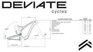

Geometrie
Geometry JPG
