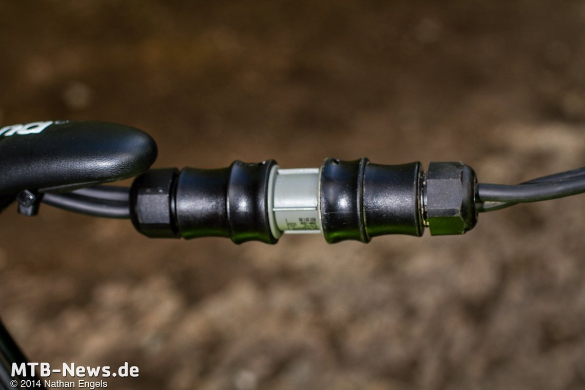

Allerdings wiesen die Testbikes ein paar technische Mängel auf, die laut Mario allerdings in Serie nicht mehr vorkommen werden. Beispielsweise war die Steckverbindung zwischen Akku und Motor zu klein ausgelegt, wir würden uns außerdem über einen Unterrohrschutz für den Motor und einen besser geregelten Gasgriff freuen.
