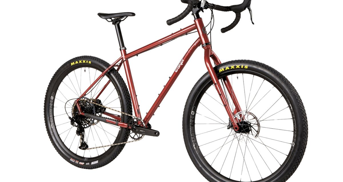

Neues Esker Lorax 2026 Stahl-Dropbar-MTB für alle Fälle
Mit dem Lorax ohne Ti-Kürzel legt Esker eine Stahl-Variante ihres „Drop-Bar Mountainbikes“ nach, das von wilden Pendelstrecken bis langen Backcountry-Abenteuern alles mitmachen soll. 29"-Laufräder, bis zu 2,6" Reifenfreiheit, verstellbare Ausfallenden mit UDH-Kompatibilität und auffallend viele Montagepunkte zielen klar auf Touring und Bikepacking ab.

Nachdem Esker im vergangenen Jahr eine Titan-Version des Lorax vorgestellt hat, folgt nun das Stahl-Modell. Es teilt sich die Geometrie und viele weitere smarte Rahmenfeatures mit seinem Titan-Geschwister, darunter die große Zahl an Zubehör-Mounts. So soll das Lorax als vielseitiges Dropbar-Mountainbike mit robuster Alltagstauglichkeit und Eignung für große Touren mit Gepäck überzeugen. Unter anderem bietet der in Größe M ca. 2,9 kg schwere Rahmen integrierte Aufnahmen für Oberrohrtasche, Gepäckträger und Schutzbleche. Wer das Esker Lorax sein Eigen nennen möchte, hat die Wahl zwischen einem Rahmenset mit Stahl- oder Carbongabeloptionen ab 1.077,95 € oder einem vielfältig konfigurierbaren Komplett-Build ab 1.896,95 € (UVP).
  • Material Stahl
  • Laufradgröße 29″
  • Federweg Freigabe für 120-mm-Federgabel
  • Einsatzbereich “go-anywhere Back-Country”
  • Besonderheiten UDH-kompatible, verstellbare Ausfallenden; 22 Zubehör-Mounts inkl. Top-Tube-, Rack- und Fender-Mounts;
  • Reifenfreiheit 29 x 2,6″
  • Max. Kettenblattgröße 38t
  • Rahmengewicht 2.855 g (Gr. M, inkl. Hardware, Herstellerangabe)
  • Rahmengrößen S / M / L / XL
  • Farben ED Black / Lunar / Ranchera
  • eskercycles.com

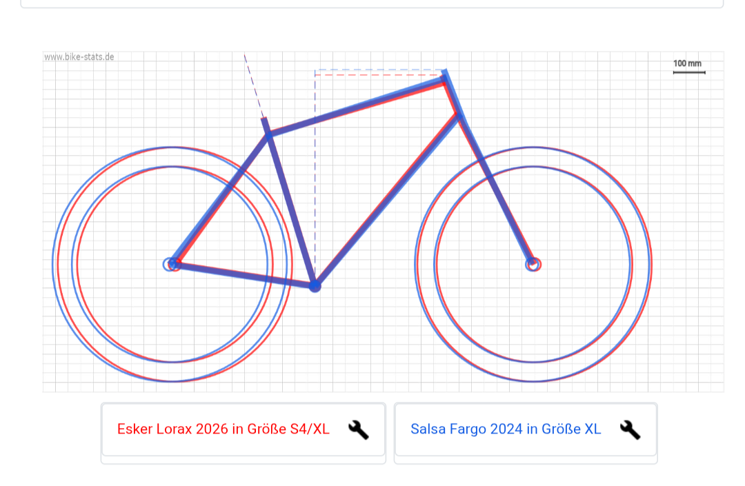

Geometrie
Esker nennt für alle vier Größen einen Lenkwinkel von 68° und setzt auf einen kurzen, einheitlichen 60-mm-Vorbau. Die Kettenstreben messen je nach Portage-Position zwischen 445–459 mm, der BB-Drop liegt bei 68 mm. Bei einem Starrbike mit der Option auf eine Federgabel nicht unwichtig: Die Geometrieangaben beziehen sich laut Esker auf 30 % Fork Sag; verkauft wird das Lorax mit verschiedenen Starrgabel-Optionen mit einer Einbaulänge von 495 mm.
Rahmengröße S1 S2 S3 S4
Laufradgröße 29″ 29″ 29″ 29″
Reach 365 mm 380 mm 390 mm 405 mm
Stack 600 mm 610 mm 645 mm 670 mm
STR 1,64 1,61 1,65 1,65
Lenkwinkel 68° 68° 68° 68°
Sitzwinkel, effektiv 74° 73,5° 73° 73°
Oberrohr (horiz.) 537 mm 560 mm 587 mm 610 mm
Steuerrohr 90 mm 100 mm 138 mm 165 mm
Sitzrohr 400 mm 460 mm 510 mm 560 mm
Kettenstreben 445 mm 445 mm 445 mm 445 mm
Radstand 1.075 mm 1.094 mm 1.118 mm 1.143 mm
Tretlagerabsenkung 68 mm 68 mm 68 mm 68 mm
Einbauhöhe Gabel 495 mm 495 mm 495 mm 495 mm
Gabel-Offset 44 mm 44 mm 44 mm 44 mm
