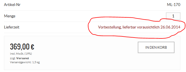

Und wenn ich das richtig verstanden habe, konnte man auch ohne Einladung bestellen. Aber so ganz eindeutig geht das aus den Angaben im Shop nicht hervor.
