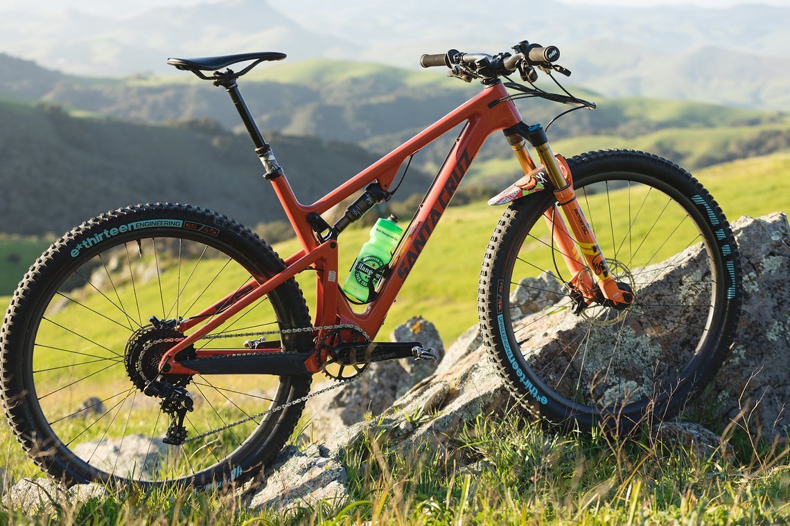

e*thirteen XCXr-Kurbeln
e*thirteen XCXr Mountain
  • Einsatzbereich Cross Country
  • Gewicht 392 g (mit 32T XCX Kettenblatt)
  • 29 g leichter als SRAM Eagle Dub SL Kurbel, 35 g leichter als RaceFace Next SL G5 Kurbel
  • Selbstausziehbolzen
  • Achse 30 mm x 73 mm
  • Q-Faktor 172,7 mm
  • Kettenlinie 52 mm (1x)
  • Kurbellänge 170 mm, 175 mm
  • Preis 399 €
Die e*thirteen XCXr Kurbel will die leichteste auf dem Markt sein
# Die e*thirteen XCXr Kurbel will die leichteste auf dem Markt sein - mit einem Gewicht von 392 Gramm inklusive Kettenblatt ist die Mountainbike-Ausführung etwa 30 Gramm leichter als die Konkurrenz von SRAM und Race Face.
Neben der Mountain-Version gibt es auch eine Gravel-Variante der XCX-Kurbel
# Neben der Mountain-Version gibt es auch eine Gravel-Variante der XCX-Kurbel - damit bietet e*thirteen erstmals auch Komponenten für den schnell wachsenden Gravel-Bereich an.
e*thirteen XCXr Gravel Kurbel
  • Einsatzbereich Gravel
  • Gewicht 398 g (mit 38T XCX Kettenblatt)
  • 213 g leichter als SRAM Force 1 Kurbel (42t Kettenblätter)
  • 40 g leichter als Easton EC90 SL Kurbel
  • Achse 30mm x 68 mm
  • Q-Faktor 152,6 mm
  • Kettenlinie 47 mm (1x)
  • Kurbellänge 170 mm, 172,5 mm, 175 mm
  • Preis 399 €
