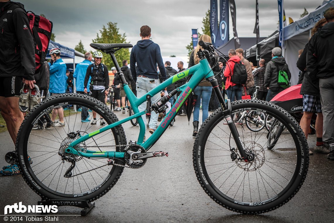

Über die neue Drössiger XEA Enduro-Plattform für 2015 haben wir bereits vor einigen Wochen berichtet, doch nun haben wir auf dem Demo Day erstmalig die Gelegenheit gehabt, uns die 29″- und 650b-Bikes der Serie live anzuschauen. Die Besonderheit: Je nach Dämpfer bietet der Hinterbau bei 29″ bis 176 mm Federweg und bei 650b bis zu 183 mm – und bei kurzen Kettenstreben mit 430 / 420 mm Länge. Ob das der richtige Weg für die Zukunft im Enduro-Sektor ist?
Drössiger XEA Enduro Plattform 2015

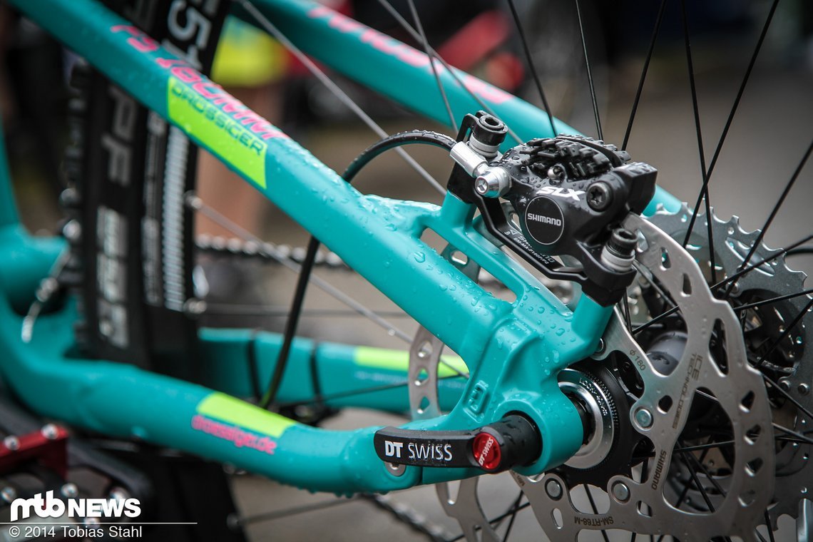

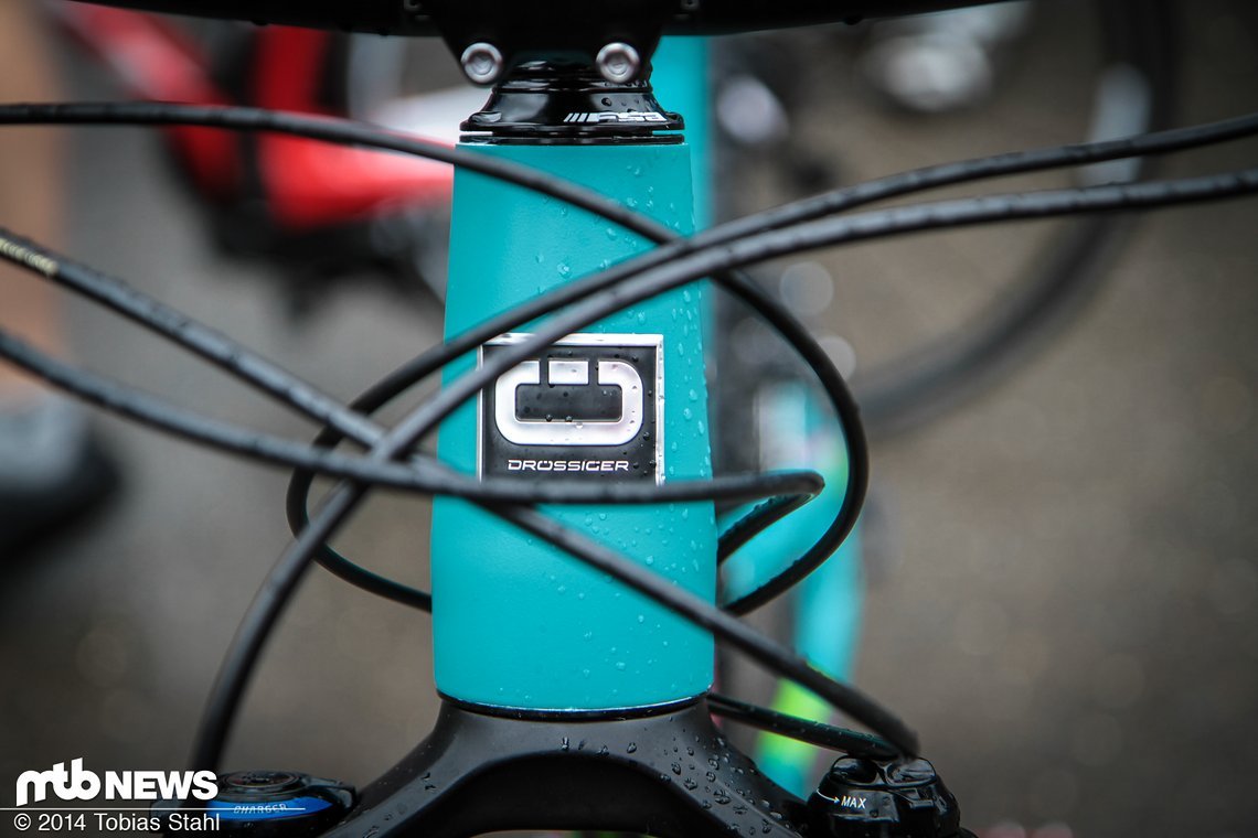

Die neue Enduro-Plattform von Drössiger hört auf den Namen XEA und bietet Federweg satt am kurzen Hinterbau. Ausgelegt auf die aktuellen 160 mm Federgabeln lässt Drössiger ungeachtet der Laufradgröße über 170 mm Federweg am Hinterbau spielen und verstärkt den Rahmen mit speziellen Kettenstreben, konischem Steuerrohr und X-12 Steckachse am Hinterbau. Das Schaltwerk wird per Shimano Direct Mount befestigt und der Umwerfer per E-Type an der Kettenstrebe, so dass er bei den großen Federwegen nicht in den Weg der Kettenstrebe gerät oder mit dem Reifen kollidiert.

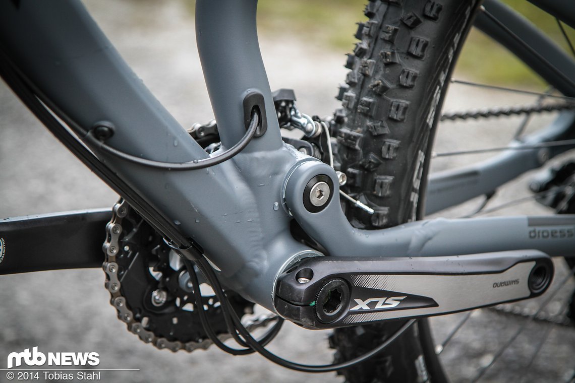

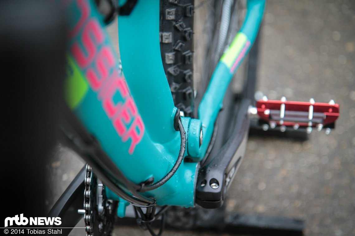

Beim Innenlager setzt Drössiger auf ein BB92 Pressfit Lager, das mit einer ISCG 05-Aufnahme kombiniert ist. Neu ist, dass die Züge nicht mehr im Rahmen verlaufen, sondern mit schönen Klemmen unter dem Unterrohr befestigt werden.

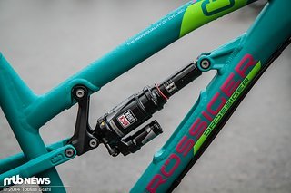

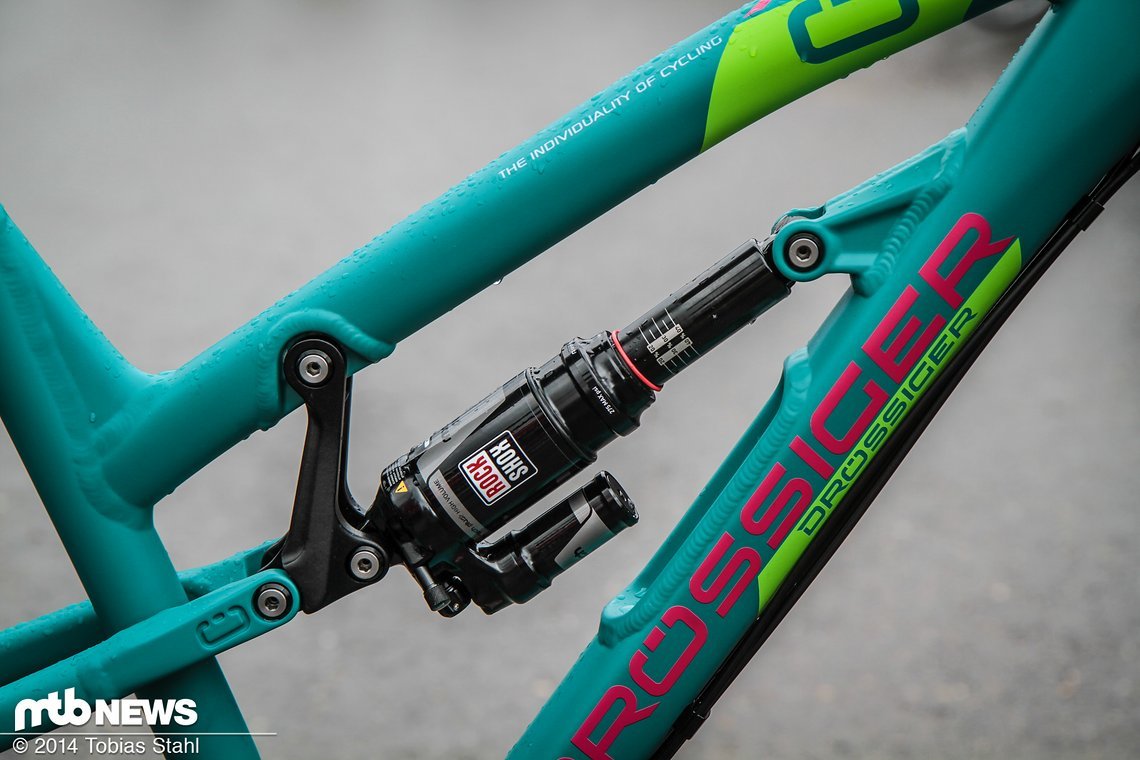

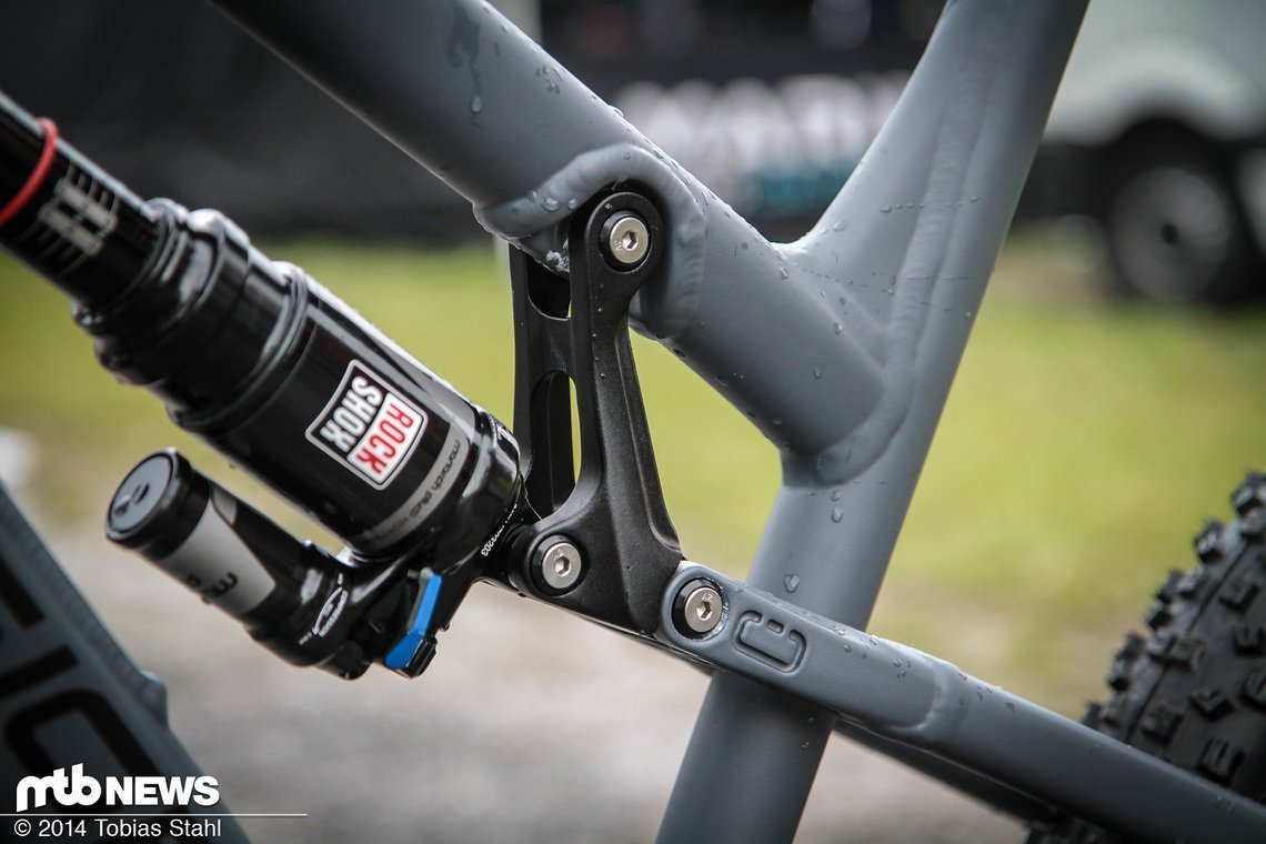

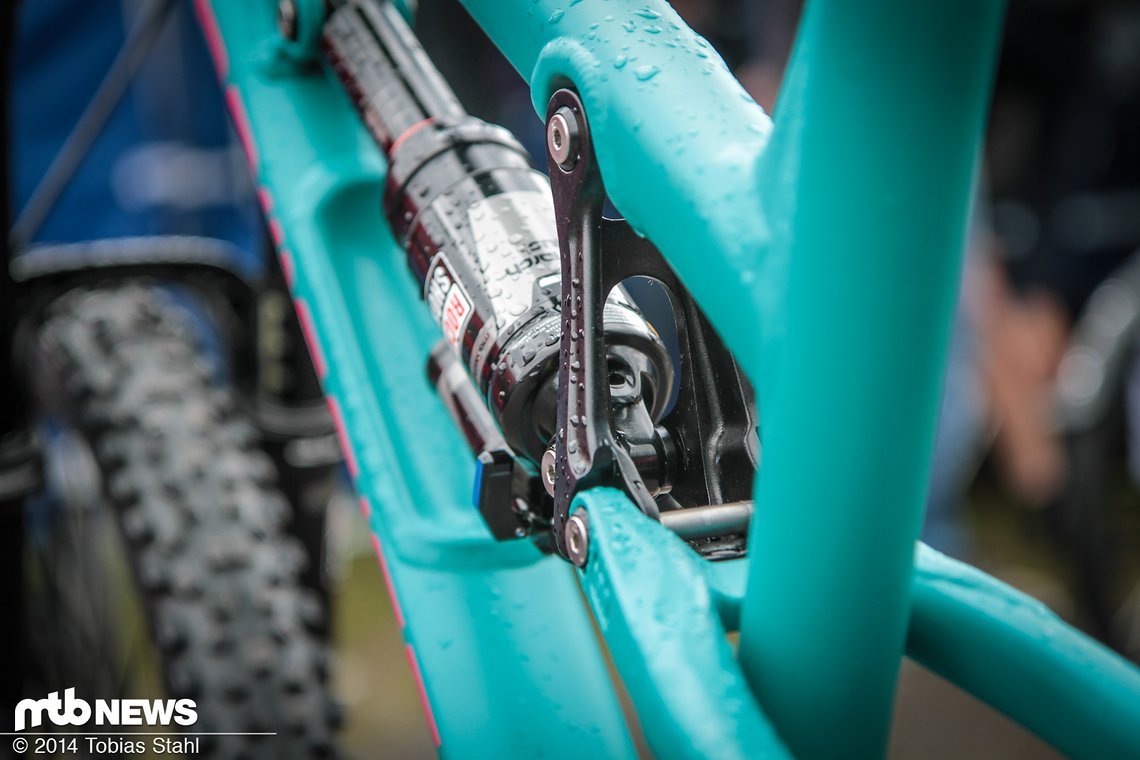

Der Federweg am Hinterbau reicht von 163 mm (222 x 63 mm Dämpfer) bis zu 176 mm (222 x 70 mm Einbaulänge). Der Hinterbau arbeitet anfangs degressiv und soll so ein feinfühliges Ansprechverhalten ermöglichen, während der mittlere Federwegs zugunsten einer effizienten Federwegsnutzung linear verlaufen soll und eine ab der Hälfte des Federwegs einsetzende Endprogression für Reserven bei schneller Gangart sorgen soll. Diese Charakteristik kennen wir bereits ähnlich vom Nukeproof Mega AM, das im Test jedoch teilweise Schwächen offenbart hat.

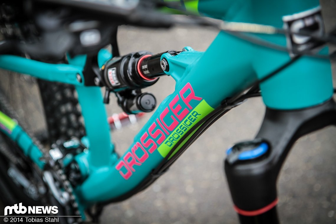

![Die Tasche im Unterrohr wird benötigt, wenn ein Cane Creek Double Barrel Air CS Dämpfer oder ein Vivid Air montiert werden sollen Die Tasche im Unterrohr wird benötigt, wenn ein Cane Creek Double Barrel Air CS Dämpfer oder ein Vivid Air montiert werden sollen](https://foto-thumbnails.mtb-news.de/cache/1180_auto_1_1_0/02/aHR0cHM6Ly9mc3RhdGljMS5tdGItbmV3cy5kZS92My8xNi8xNjkxLzE2OTE5NDMtaGM5N2Nzd3I3M3dlLWRyc3NpZ2VyMjAxNV8xOC1vcmlnaW5hbC5qcGc.jpg 1180w, https://foto-thumbnails.mtb-news.de/cache/590_auto_1_1_0/02/aHR0cHM6Ly9mc3RhdGljMS5tdGItbmV3cy5kZS92My8xNi8xNjkxLzE2OTE5NDMtaGM5N2Nzd3I3M3dlLWRyc3NpZ2VyMjAxNV8xOC1vcmlnaW5hbC5qcGc.jpg 590w, https://foto-thumbnails.mtb-news.de/cache/980_auto_1_1_0/02/aHR0cHM6Ly9mc3RhdGljMS5tdGItbmV3cy5kZS92My8xNi8xNjkxLzE2OTE5NDMtaGM5N2Nzd3I3M3dlLWRyc3NpZ2VyMjAxNV8xOC1vcmlnaW5hbC5qcGc.jpg 980w, https://foto-thumbnails.mtb-news.de/cache/490_auto_1_1_0/02/aHR0cHM6Ly9mc3RhdGljMS5tdGItbmV3cy5kZS92My8xNi8xNjkxLzE2OTE5NDMtaGM5N2Nzd3I3M3dlLWRyc3NpZ2VyMjAxNV8xOC1vcmlnaW5hbC5qcGc.jpg 490w, https://foto-thumbnails.mtb-news.de/cache/740_auto_1_1_0/02/aHR0cHM6Ly9mc3RhdGljMS5tdGItbmV3cy5kZS92My8xNi8xNjkxLzE2OTE5NDMtaGM5N2Nzd3I3M3dlLWRyc3NpZ2VyMjAxNV8xOC1vcmlnaW5hbC5qcGc.jpg 740w, https://foto-thumbnails.mtb-news.de/cache/370_auto_1_1_0/02/aHR0cHM6Ly9mc3RhdGljMS5tdGItbmV3cy5kZS92My8xNi8xNjkxLzE2OTE5NDMtaGM5N2Nzd3I3M3dlLWRyc3NpZ2VyMjAxNV8xOC1vcmlnaW5hbC5qcGc.jpg 370w, https://foto-thumbnails.mtb-news.de/cache/480_auto_1_1_0/02/aHR0cHM6Ly9mc3RhdGljMS5tdGItbmV3cy5kZS92My8xNi8xNjkxLzE2OTE5NDMtaGM5N2Nzd3I3M3dlLWRyc3NpZ2VyMjAxNV8xOC1vcmlnaW5hbC5qcGc.jpg 480w, https://foto-thumbnails.mtb-news.de/cache/160_auto_1_1_0/02/aHR0cHM6Ly9mc3RhdGljMS5tdGItbmV3cy5kZS92My8xNi8xNjkxLzE2OTE5NDMtaGM5N2Nzd3I3M3dlLWRyc3NpZ2VyMjAxNV8xOC1vcmlnaW5hbC5qcGc.jpg 160w)
