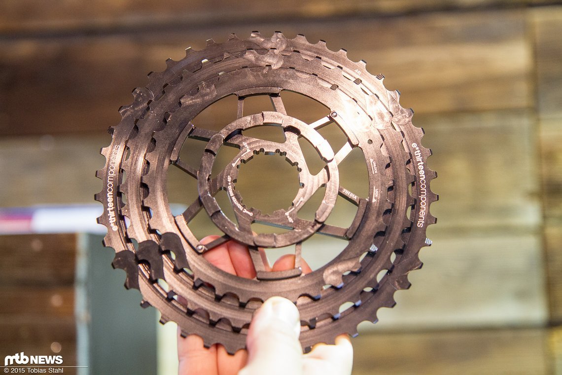

Wow, das ist natürlich auch eine Variante: e13 erweitert die Bandbreite von 1X11 und 1X10 nochmals deutlich: Das kleinste Ritzel ist kleiner (9 Zähne), das größte noch größer (44 Zähne) als bisher. Das Ergebnis ist eine noch größere Bandbreite, nämlich fast 500 %, was dann schon mehr als bei 2X10 ist.
e13 2016
Kleine Sensation bei e13: Eine Kassette mit 9-44 Zähnen, die nur 320 g wiegt. Mehr Bandbreite gab es mit 1×11 noch nie. Die Kassette passt auf XD-Freiläufe und bestehende Schaltwerke. Außerdem wird eine 300 g leichte 10-fach Version angeboten. Verfügbar ab Winter 2015
# Ansage von e13 - eine Kassette mit 9-44 Zähnen und damit fast 500 % Übersetzungsbandbreite mit nur einem Kettenblatt
# Dreiteilige Kassette - mit insgesamt 10 bzw. 11 Ritzeln, wobei die Gansprünge nach oben größer werden. Alle drei Teile können einzeln erworben werden - das spart bei Verschleiß Geld. # Die Montage erfolgt auf einem XD-Freilaufkörper - Es werden zunächst die oberen festgeschraubt, dann die unteren eingehakt. Der Preis für so viel Übersetzung: 289 € (10-fach) bzw. 319 € (11-fach). Laut e13 sowohl mit Sram als auch mit Shimano Schaltwerken kompatibel, die offiziell für maximal 42 Zähne gedacht sind.
# Eher fein abgestufter unterer Teil der Kassette # Die drei größten Gänge sind nur für den Uphill - Da sind die großen Gangsprünge von bis zu 15 % zu verschmerzen.
# Die größten 3 Ritzel der Kassette mit der gigantischen Bandbreite - Sie ewrden durch drehen mit den restlichen Ritzeln verbunden
