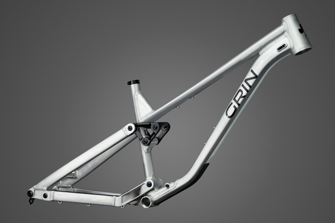

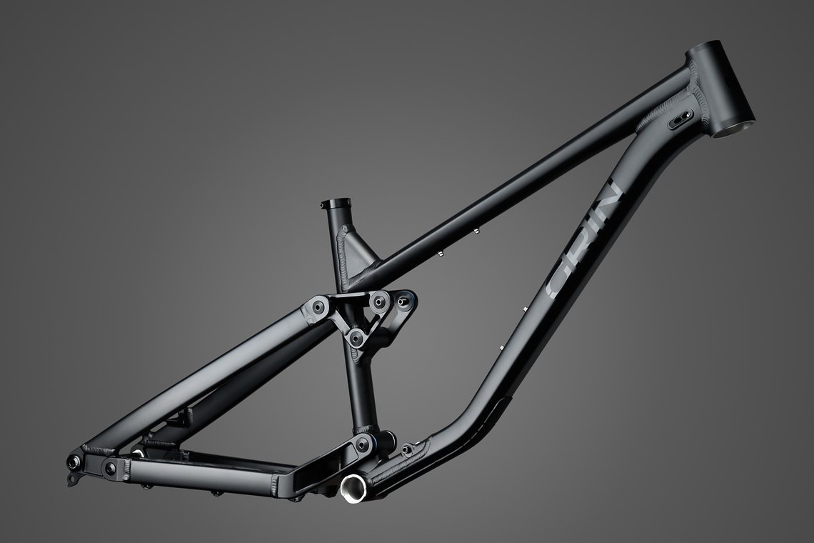

Das neue Grin One entsteht in Zusammenarbeit mit einem renommierten Rahmenbauer in Taiwan. Das Bike setzt auf einen Aluminium-Rahmen, der in vier Größen und drei Farbvarianten erhältlich ist und spielt in den Kategorien vom Enduro– bis zum Trail-Bike. Das Gewicht des Rahmens in Größe M wird mit etwa 3,35 kg angegeben (ohne Dämpfer). Durch einen steilen Sitzwinkel, eine Mullet-Konfiguration (MX) in allen Größen sowie die Möglichkeit, je nach Vorliebe auch ein 29″-Setup bei größeren Rahmengrößen zu fahren, soll das Grin One sowohl beim Klettern als auch in der Abfahrt punkten. Zudem ist es laut Grin für den harten Einsatz im Enduro-Bereich bis hin zu Freeride und Dirt freigegeben (Kategorie 5).
  • Rahmenmaterial Aluminium 6066 T6
  • Federweg 170 mm / 160 mm / 150 mm (vorn, je nach Setup); ca. 163–168 mm / 157–162 mm / 147–151 mm (hinten, Herstellerangaben)
  • Laufradgröße Mullet-Setup in allen Größen; 29″ Option für L/XL (M mit Einschränkungen)
  • Gewicht ca. 3,35 kg (Rahmen in Größe M ohne Dämpfer, Herstellerangabe)
  • Farben JustNaked (gebürstet, ohne Lack), SneakyStealth (schwarz, matt), GRINYourFace (blaugrün, glänzend)
  • Rahmengrößen S / M / L / XL
  • Freigabe Kategorie 5 (Downhill, Freeride, Dirt)
  • Verfügbarkeit Vorbestellung ab sofort
  • www.grin-bikes.de
  • Preis (UVP) 2.450 € (Rahmenset ohne Dämpfer, UVP)

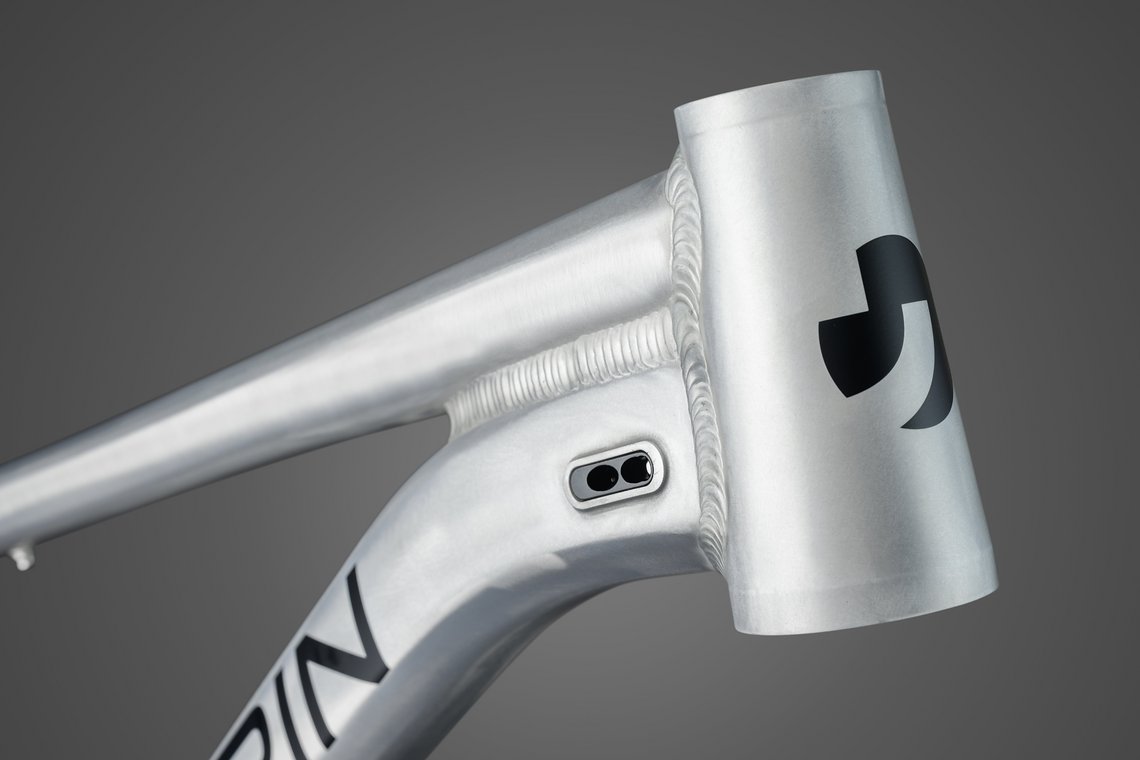

Beim Material setzt Grin auf Aluminium 6066 T6.
# Beim Material setzt Grin auf Aluminium 6066 T6.

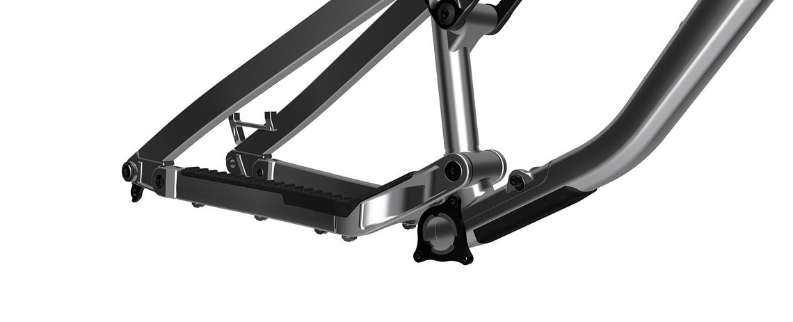

Für das Unterrohr und die Kettenstreben gibt es mehr Schutz.
# Für das Unterrohr und die Kettenstreben gibt es mehr Schutz.
Am Hinterbau wurde die Leitungsführung verbessert.
# Am Hinterbau wurde die Leitungsführung verbessert.

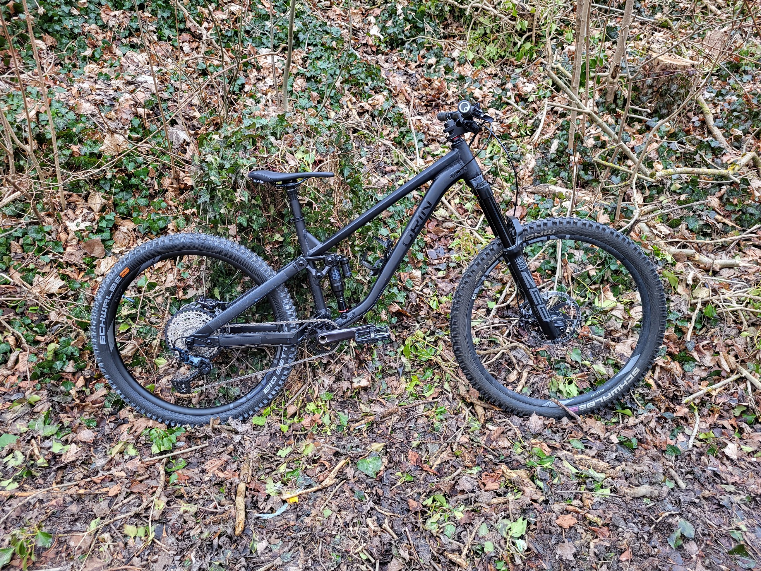

  1. Richtig geil, so full black.
  2. Richtig geil, so full black.
    Dieser einzelne 2,5mm Spacer in rot macht mich fix und fertig.
    Die Lenkerstopfen gibt’s auch in schwarz 🤔
  3. Dieser einzelne 2,5mm Spacer in rot macht mich fix und fertig.
    Ja da ist meins das absolute Gegenteil. Du musst die Beschriftung der reifen auch noch schwarz Übermalen 😂
  4. Dieser einzelne 2,5mm Spacer in rot macht mich fix und fertig.
    XD. Hatte leider keinen schwarzen spacer mehr aber hab mir dann gedacht dieses kleine Detail passt gut zu den roten sag- Ringen 😅.
  5. XD. Hatte leider keinen schwarzen spacer mehr aber hab mir dann gedacht dieses kleine Detail passt gut zu den roten sag- Ringen 😅.
    Rote Sag-Ringe 😱
    Transferdruck auf Felgen/Vorbau etc. bekommt man prima mit Aceton entfernt. 😏
