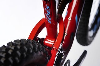

Bleibt erhalten
# Bleibt erhalten – die Ibis-Badge am Steuerrohr

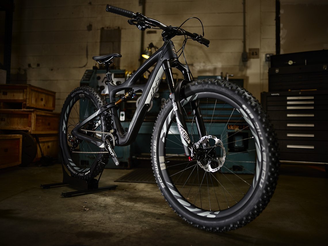

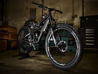

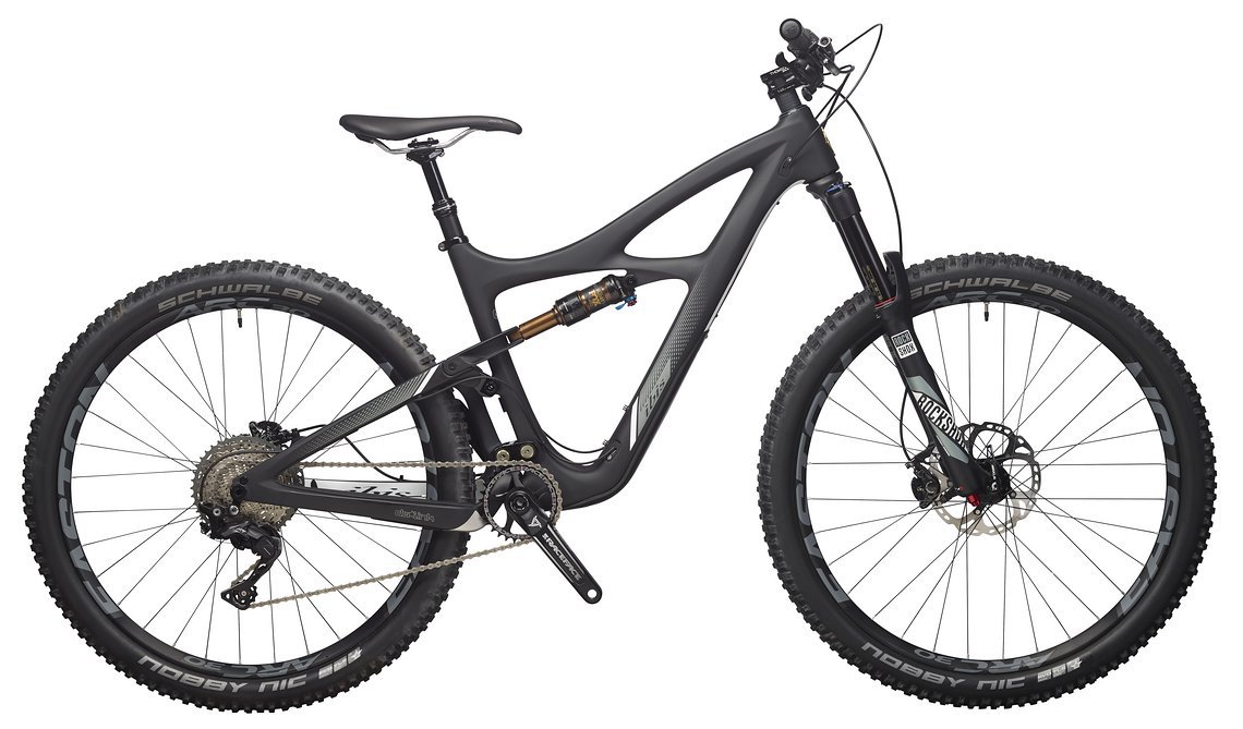

Das Mojo 3 kommt wieder als Allrounder zur Startlinie und präsentiert sich flexibler denn je: Erstmals lassen sich zwei verschiedene Reifenbreiten verbauen: Der Hinterbau bietet Platz für 2,8″ breite Reifen, die mit den von Ibis schon länger angebotenen 40 mm breiten Felgen sehr breit stehen. Sie sollen für mehr Traktion sorgen, was in Kombination mit den 130 mm Federweg am Heck Komfort und Kontrolle bescheren soll. Gleichzeitig können aber auch ganz gewöhnliche 27,5″-Reifen montiert werden, also Reifen mit etwa 2,25″ – 2,4″ Breite. Der Clou dahinter: Die Tretlagerhöhe soll trotz unterschiedlicher Raddurchmesser gleich bleiben, da die breiteren Reifen mit weniger Luftdruck durch das Fahrergewicht auch stärker nachgeben. Während also viele andere Hersteller versuchen 27,5+ mit 29″ zu kombinieren, kombiniert Ibis 27,5+ mit 27,5″.
Black Beauty
# Black Beauty – das dezente Farbschema

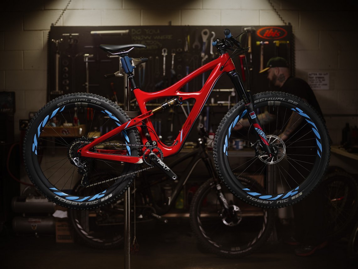

Aufgebaut mit 27,5" Reifen
# Aufgebaut mit 27,5" Reifen

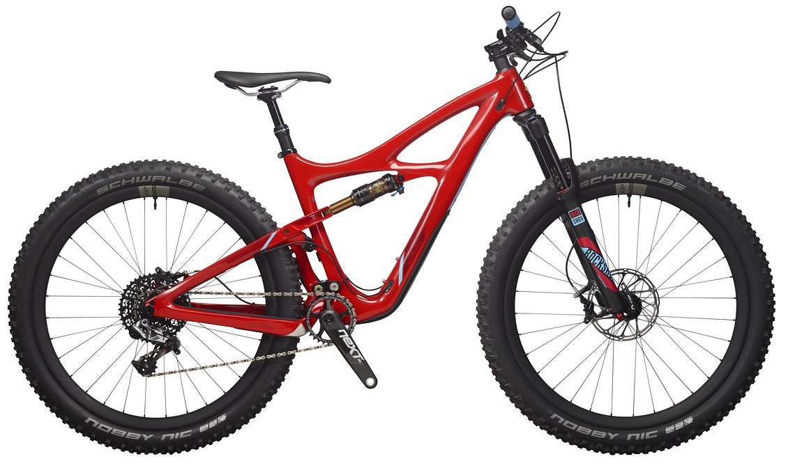

Aufgebaut mit 27.5"+ Reifen
# Aufgebaut mit 27.5"+ Reifen – etwas wuchtigere Proportionen
Die propagierten 2,8″-Reifen liegen übrigens auch nominell etwas näher bei 27,5″ als bei 29″, was die Argumentation schlüssig erscheinen lässt. Klarer Vorteil: Es sind keine 2 Laufradsätze notwendig, ein Reifenwechsel soll den Charakter des Bikes anpassen. Zwischen 2,3″ und 2,8″ liegen in Sachen Breite etwa 15 mm und häufig 300 g pro Reifen, sodass hier durchaus ein deutlicher Unterschied gemacht werden kann. Für Reifen mit noch mehr Volumen ist derweil kein Platz.

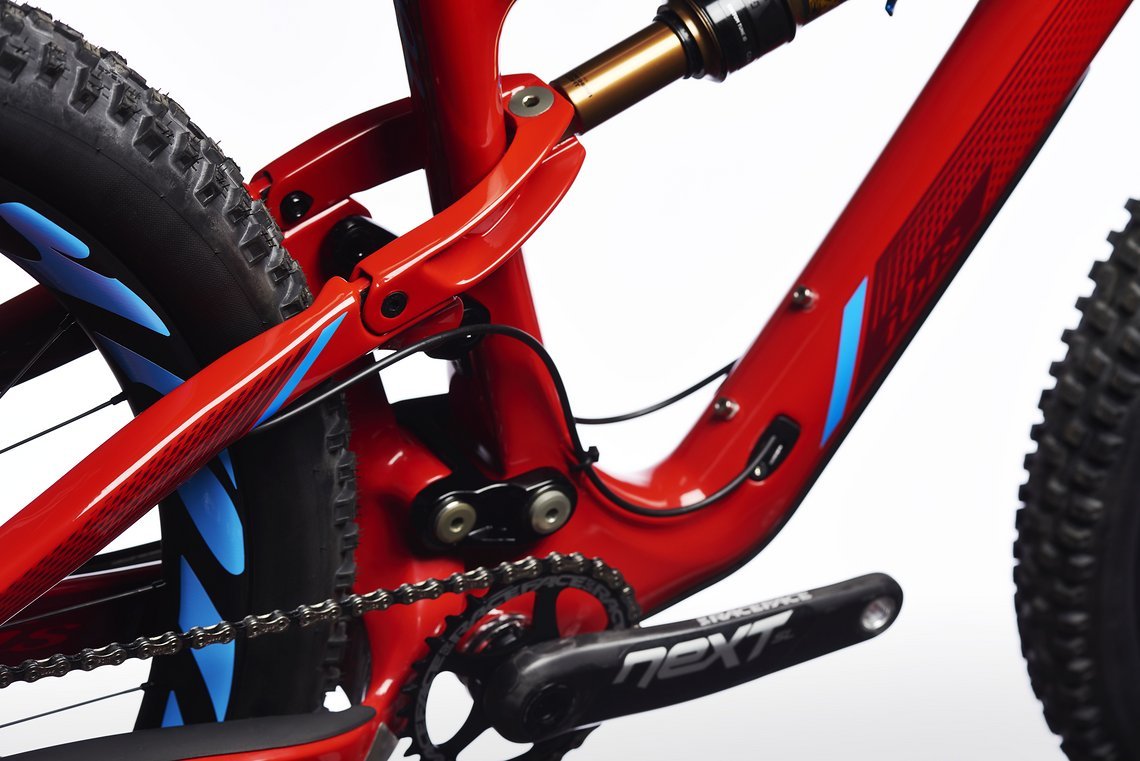

Die Kinematik stammt weiterhin von Dave Weagle
# Die Kinematik stammt weiterhin von Dave Weagle – Reifenfreiheit gab es bisher aber noch nie so viel

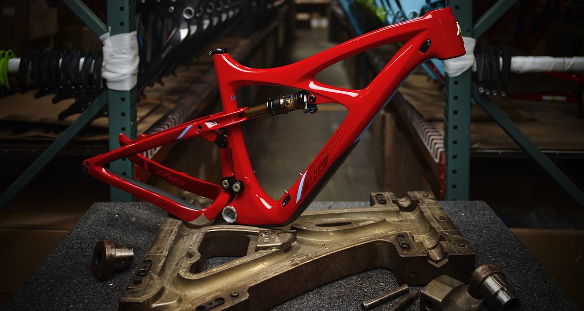

Klassische Mojo-Rahmenauteilung
# Klassische Mojo-Rahmenauteilung – in dieser Generation aber etwas kantiger als noch 2005

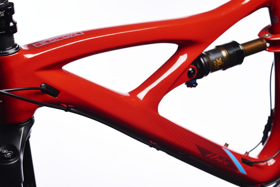

Voluminösere Dämpferverlängerung
# Voluminösere Dämpferverlängerung – die geradlinig in die Sitzstreben übergeht
Von den Reifen unabhängig setzt Ibis auf 425 mm kurze Kettenstreben und Boost Ausfallenden und beschreibt die Geometrie als „Lang, niedrig und flach“. Konkret liegt der Lenkwinkel bei 66,8°. Dank überarbeitetem Fertigungsverfahren ist der Rahmen mit 2,16 kg inklusive Dämpfer gleichzeitig das leichteste Mojo bis jetzt.
