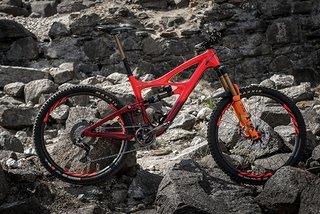

Passgenau
# Passgenau
Der Hinterbau mit dw-link kommt weiterhin zum Einsatz
# Der Hinterbau mit dw-link kommt weiterhin zum Einsatz

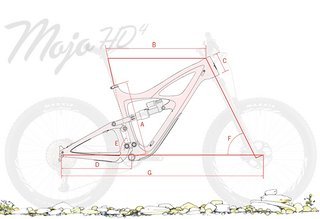

Geometrie
GrößeSmallMediumLargeX-Large
SitzrohrlängeA362393445483
OberrohrlängeB579604628658
SteuerrohrlängeC87109126142
KettenstrebeD430430430430
SitzwinkelE74°74°74°74°
LenkwinkelF64.9°64.9°64.9°64.9°
RadstandG1163119212191251
Tretlagerhöhe (mit 2.3 Maxxis Minons)343343343343
Stack570590605620
Reach415435455480
Überstandshöhe693715729757

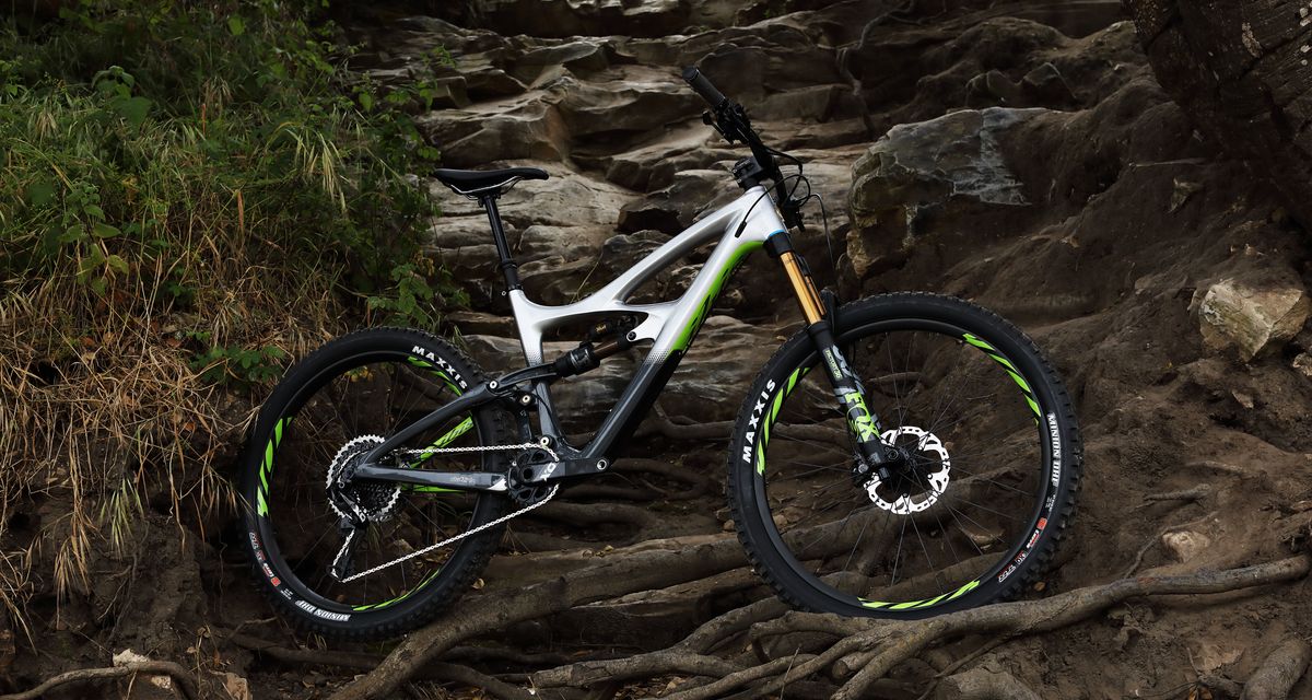

Añejo Silver & Lime
# Añejo Silver & Lime

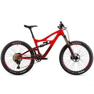

Fireball Red
# Fireball Red
