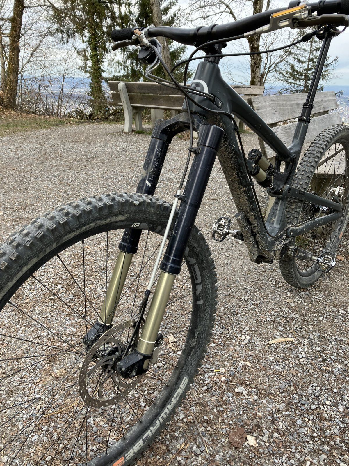

Hinter dem Kürzel BCT verbirgt sich der Term „Bonded Crown Technology“. Dabei handelt es sich um eine ausgefräste Variante der Gabel-Brücke, die bereits bei der Heavy-Duty Gabel Intend Flash verwendet wird. Diese Brücke bekommen jetzt auch die Federgabeln Intend Hero und Edge verpasst.
Dadurch soll das Gericht verringert werden, während Steifigkeit und Festigkeit bestehen bleiben. Da die Brücke zu einem gewissen Grad hohl ist, wird der Schaft zusammen mit einer Hülse in die Brücke verklebt und verpresst, um einen hundertprozentigen Flächenkontakt des Schafts zu garantieren. Die BCT-Brücke wurde bereits 2021 bei EFBE Prüftechnik als „E-Gravity-ready“ eingestuft. Genau wie schon die Green Age-Upgrades haben auch die BCT-Brücken keine Auswirkungen auf den Preis der Intend Upside Down-Federgabeln.
- neue, leichtere Gabelbrücke für die Intend Hero- und Edge-Federgabeln
- Gewichtsersparnis ohne Steifigkeits- oder Stabilitätsverlust dank Ausfräsung
- von EFBE als „E-Gravity-ready“ eingestuft
- Preis die Neuerungen haben keinen Einfluss auf den Ferdergabel-Preis
