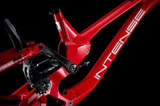

Intense M1 – endlich serienreif präsentiert Intense sein neues Downhill-Geschoss mit 6-Gelenker und High-Pivot, Federweg von 202 mm bis 212 mm und damit einhergehend eine lineare oder progressive Kennlinie, und Mullet-Laufrad-Konfiguration (29"/27,5"). Der Rahmen ist ab sofort für 3.599 € (UVP) vorbestellbar, geliefert werden soll Anfang Mai.
# Intense M1 – endlich serienreif präsentiert Intense sein neues Downhill-Geschoss mit 6-Gelenker und High-Pivot, Federweg von 202 mm bis 212 mm und damit einhergehend eine lineare oder progressive Kennlinie, und Mullet-Laufrad-Konfiguration (29"/27,5"). Der Rahmen ist ab sofort für 3.599 € (UVP) vorbestellbar, geliefert werden soll Anfang Mai.

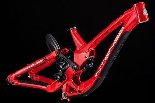

Entweder Rot oder in Raw – der Alurahmen kann in zwei Farben und vier Größen geordert werden. Mit an Bord ist der Fox Float X2-Dämpfer.
# Entweder Rot oder in Raw – der Alurahmen kann in zwei Farben und vier Größen geordert werden. Mit an Bord ist der Fox Float X2-Dämpfer.

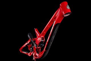

Mit dem 6-Gelenker mit High-Pivot kommt der neue Hinterbau vom Prototypen in Serie.
# Mit dem 6-Gelenker mit High-Pivot kommt der neue Hinterbau vom Prototypen in Serie.
Bisher nicht bekannt war hingegen, dass der Hinterbau nicht nur auf lineares und progressives Setting abgestimmt werden kann, sondern dass die Wahl der Kennlinie auch direkten Einfluss auf den Federweg hat. Wer sich für ein lineares Setting entscheidet, ist beim M1 mit 202 mm Federweg unterwegs, wer es lieber progressiv möchte, fräst mit 212 mm am Heck über die Strecken.

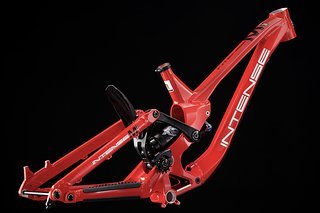

Soll sich nahezu komplett mit einem 6er-Hex-Schlüssel zerlegen lassen.
# Soll sich nahezu komplett mit einem 6er-Hex-Schlüssel zerlegen lassen.
