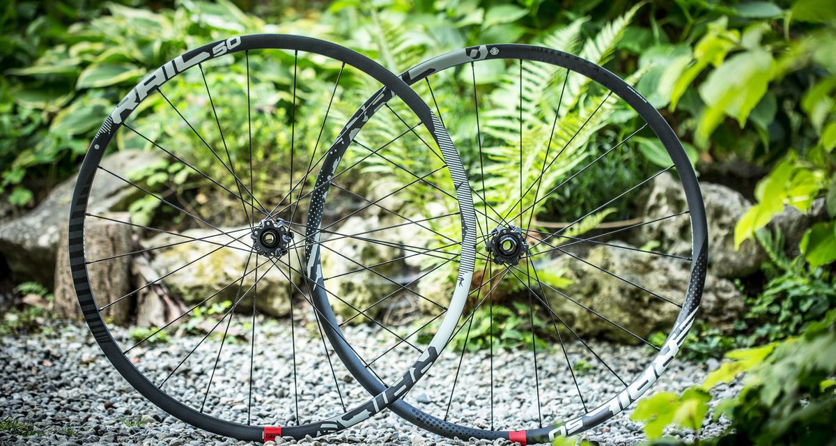

SRAM hat über die Jahre sein Sortiment enorm vergrößert. Mittlerweile bietet der US-amerikanische Komponentenriese so ziemlich alles an, was man für ein gutes Mountainbike braucht. Seit geraumer Zeit gehören auch Laufräder von XC bis Enduro dazu – das Rail 50 ist eines davon. Ausgelegt für All-Mountain und Enduro sollen die Rail 50 selbst härtesten Belastungen standhalten. Dabei sollen Sie nur 1.750 g (plus/minus 5 %) auf die Waage bringen; nachgemessen sind es am Ende 1.820 g. Für die Rail 50 gibt SRAM einen UVP von 1.118 € an.
Aufbau

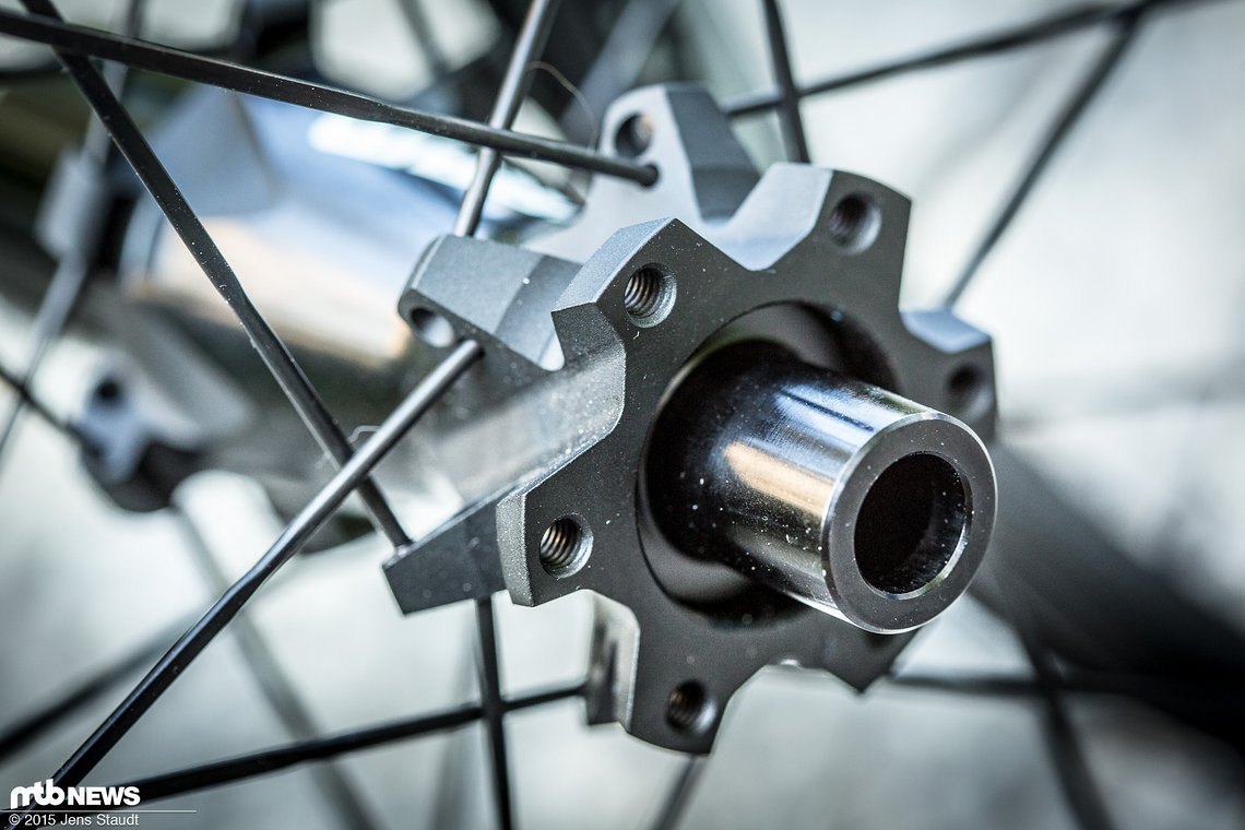

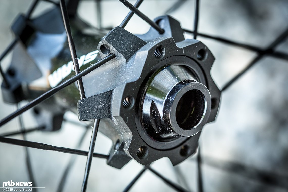

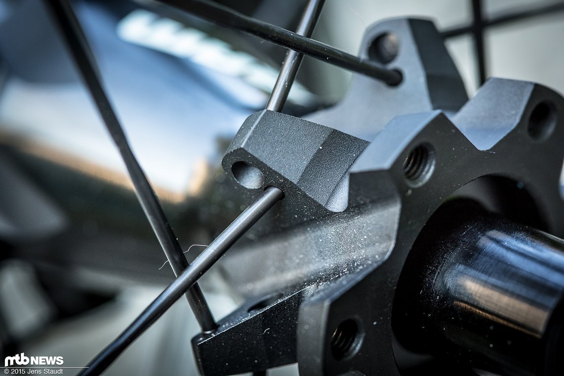

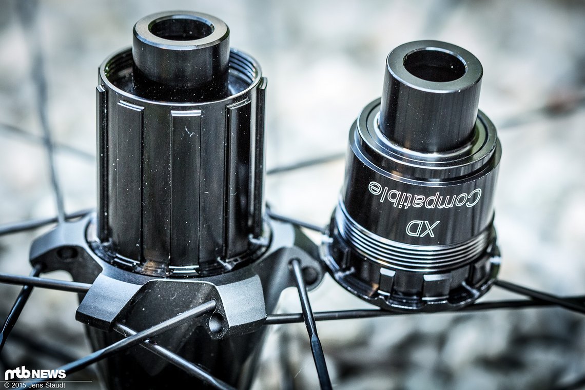

Die SRAM Rail 50 kommen in dezentem Schwarz daher. Die Naben gefallen uns mit den kantigen Ausfräsungen sehr gut und die Abdeckkappen auf den Naben am Vorderrad fest genug, das sie nicht von alleine herunter fallen. Am Hinterrad kommt uns aber im ausgebauten Zustand hin und wieder der Freilaufkörper samt Kassette entgegen. Statt normaler Sperrklinken kommt bei den Rail 50 das DT Swiss Star Rachet-System zum Einsatz. Dabei werden zwei Kronenräder mit zwei Federn vorgespannt und verhaken sich somit beim Antritt. Da alle Zähne gleichzeitig belastet werden, hat das Rachet-System eine hohe Belastbarkeit und Lebensdauer. In diesem Fall hat jedes dieser Kronenräder 18 Zähne, zusammen sorgen Sie somit für einen Engagement-Winkel von 20°.

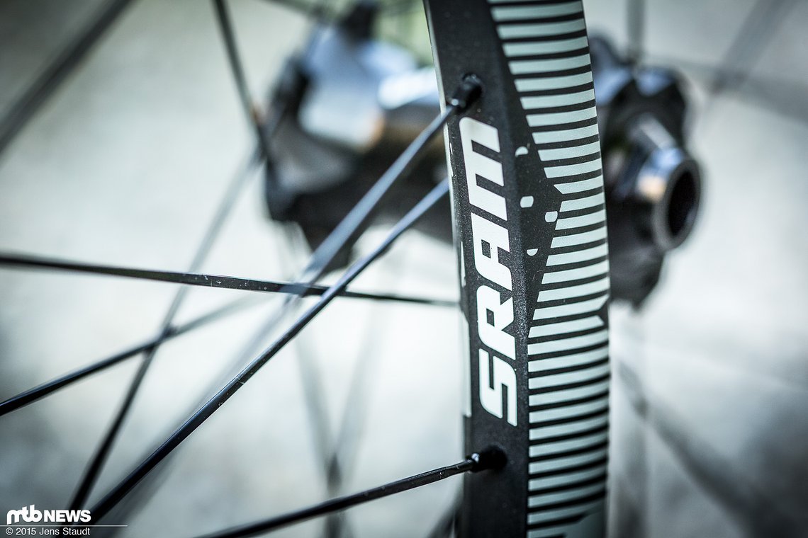

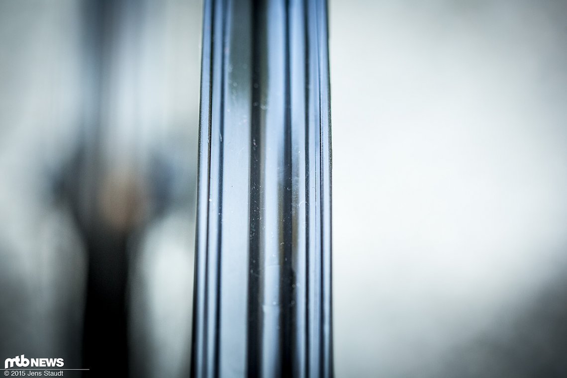

Die Felgen sind das Aushängeschild von SRAMs Rail 50. Bei einer konventionellen Felge sind die Speichen aufgrund deren Neigung links und rechts unterschiedlich vorgespannt und somit anfälliger für Schläge. SRAM versucht dieses Problem zu umgehen, indem Sie Ihr Felgenprofil asymmetrisch gestalten. Laut SRAM sorgt das für ein ausgewogeneres und besser Fahrverhalten der Laufräder.

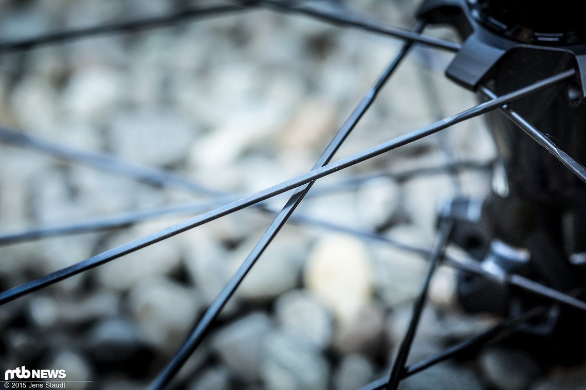

Außerdem kann so das SOLO SPOKE Systems der Rail realisiert werden. Dabei kommt im gesamten Laufradsatz, egal ob Vorderrad, Hinterrad, links oder rechts, nur eine Speichenlänge zum Einsatz. Das macht die Beschaffung von Ersatz sehr viel einfacher und unkomplizierter. Mit einer Innenbreite von 23 mm und 28 mm Außenbreite sind die Rail 50 nicht zu schmal. Am Felgenflansch steht bei den Rail relativ viel Material, während sich die Materialstärke nach innen verjüngt. TAPER CORE nennt SRAM das: es dient dafür, die Felge gegen Dellen zu schützen und gleichzeitig ein geringes Gewicht zu realisieren.

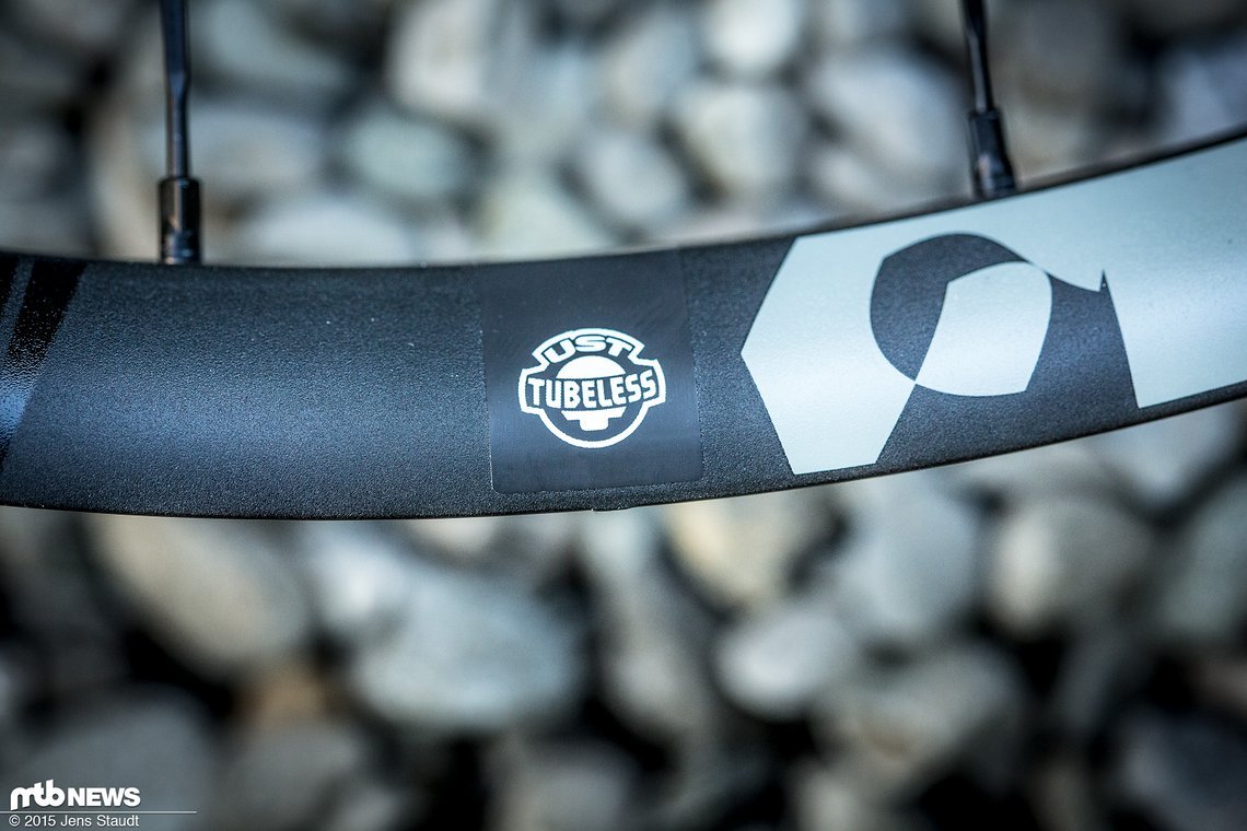

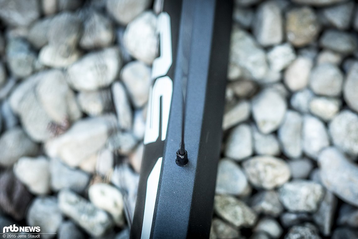

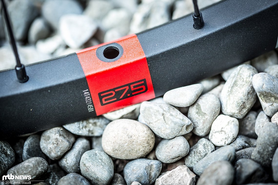

Die Rail 50 werden mit einem Tubeless Felgenband ausgeliefert und sind damit UST ready, somit kann ohne weitere Vorbereitung ein Tubelessventil eingeschraubt und der Reifen montiert werden. Dank der roten Markierung auf der Felge muss man auch nie lange nach dem Ventil suchen. Bei der Reifenmontage tun wir uns anfangs schwer. Schließlich merken wir, dass aufgrund des asymmetrischen Felgenbettes der Reifen am besten von einer bestimmten Seite aus montiert werden sollte. Am Hinterrad geht es am leichtesten von der Scheibenseite, beim Vorderrad andersherum. Um einen schnellen Sitz der Reifen zu garantieren, empfehlen wir die Montage mit Seifenwasser durchzuführen. Gefahren wird der Laufradsatz mit einem Luftdruck von 1,8 bar vorne und 2 bar hinten.
