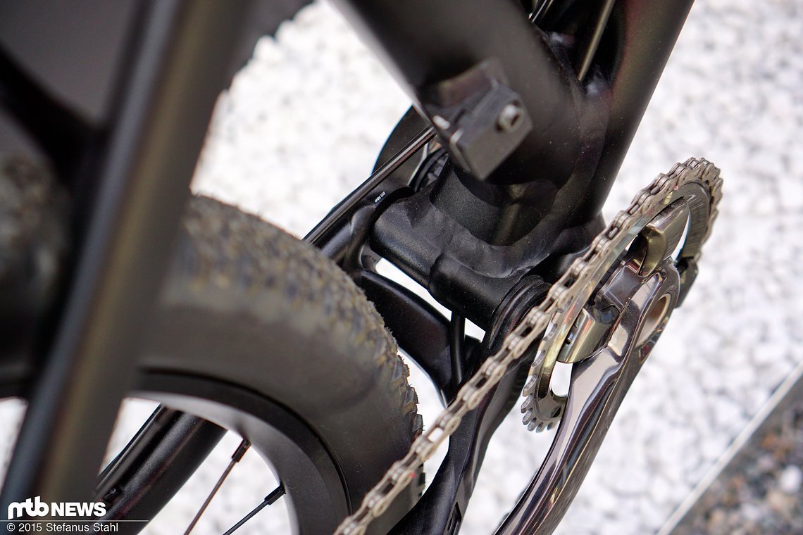

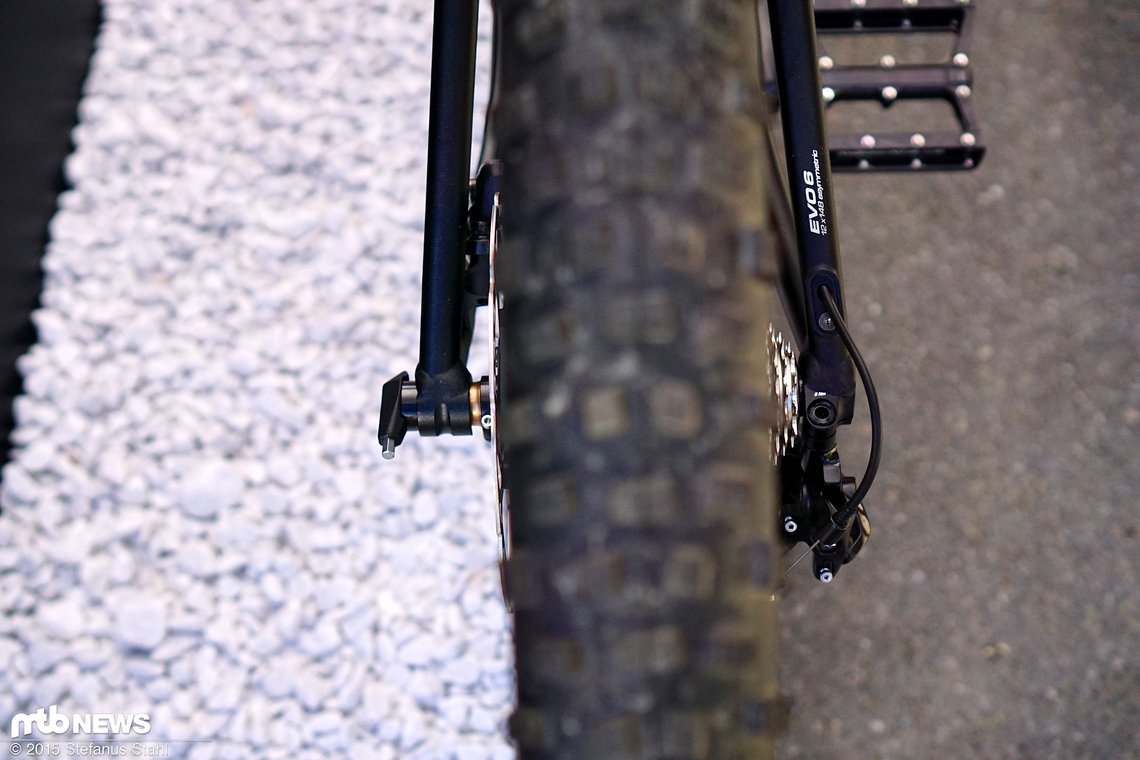

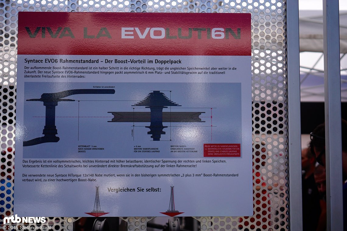

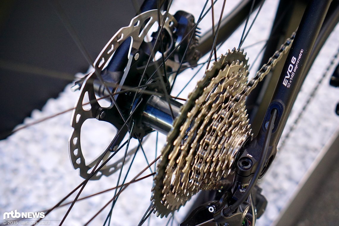

Der neue Evo-6 Standard von Liteville - Man greift auf das 148 mm Einbaumaß von Boost zurück und speicht das Hinterrad asymmetrisch ein. Dadurch stehen die Speichen dann symmetrisch und die Kettenlinie wird leicht verändert: Das Blatt rutscht um 3 mm nach rechts, die Ritzel um 6.
Nur schwer erkennbar - das Hinterrad ist um wenige Millimeter aus der Mitte gerückt.
Das EVO 6 Einbaumaß ist ein offener Standard - auch andere Hersteller können das Prinzip aufgreifen.

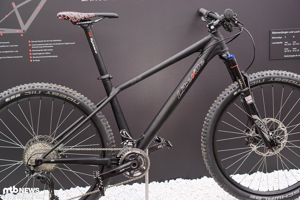

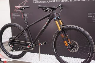

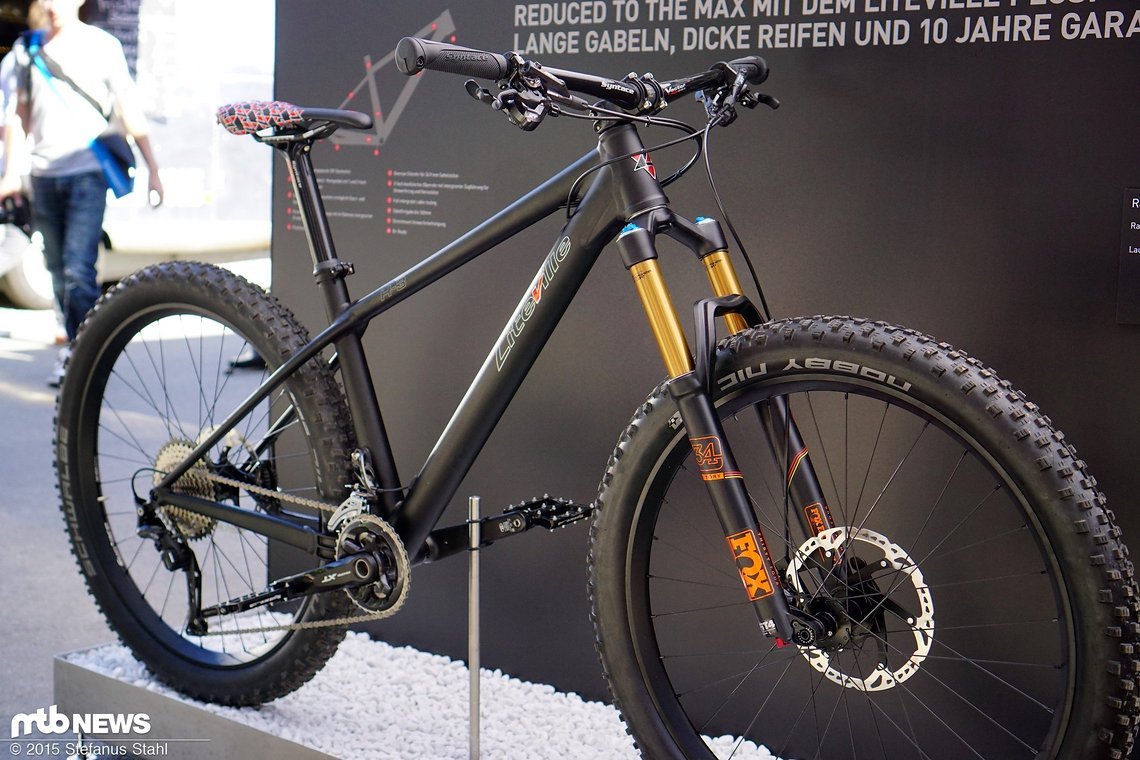

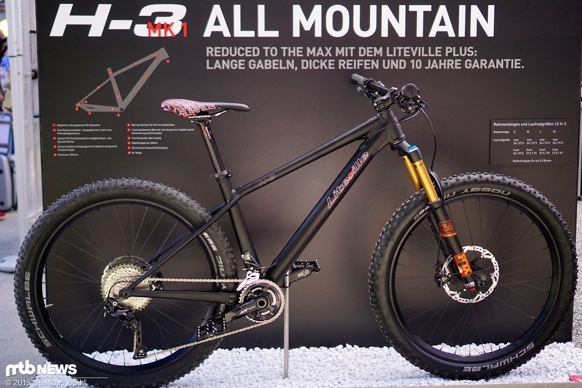

Das ist das neue Liteville H-3 - der Name ist leicht erklärt: H wie Hardtail, 3 wie 301 - denn das Hardtail deckt den selben Einsatzbereich wie das 301 ab. Hier ist es als Enduro aufgebaut: Mit 160 mm Gabel und 27.5 x 2.5" Reifen.

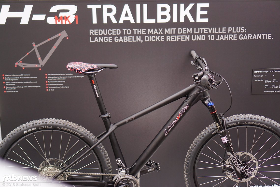

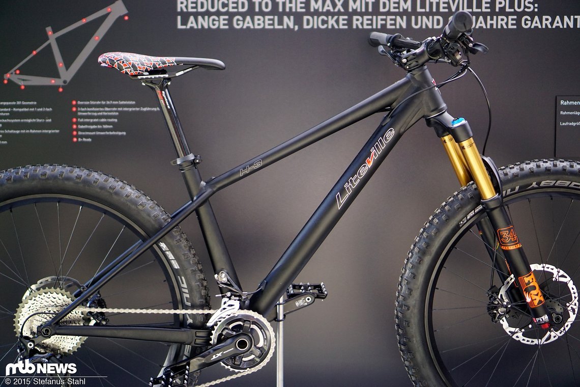

Das ist auch das neue Liteville H-3 - Allerdings in einem gänzlich anderen Aufbau: Mit ebenfalls 27.5", aber deutlich kürzerer Gabel. Der Lenkwinkel wird steiler, das Bike zum Trailbike.

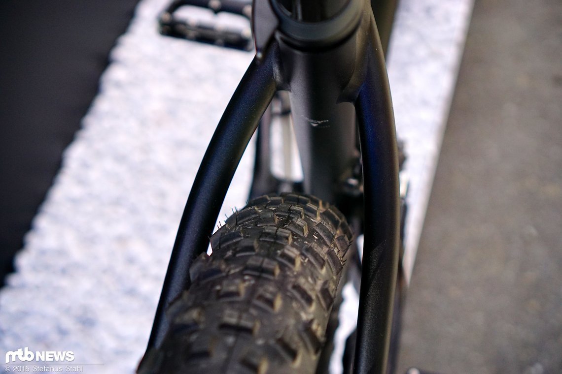

Passt mit Luft - Im H-3 können Reifen mit bis zu 3.0" Breite verwendet werden.

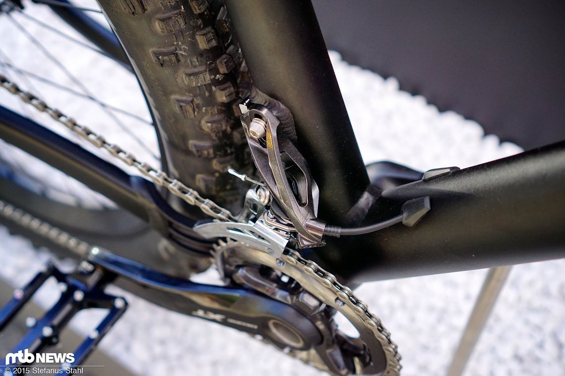

Innenverlegte Züge - mit Öffnung für die neuen, kürzeren Sideswing Umwerfer. Diese können per Direct Mount Aufnahme angeschraubt werden.

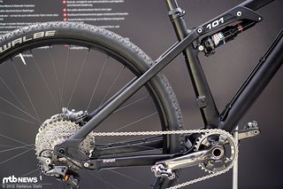

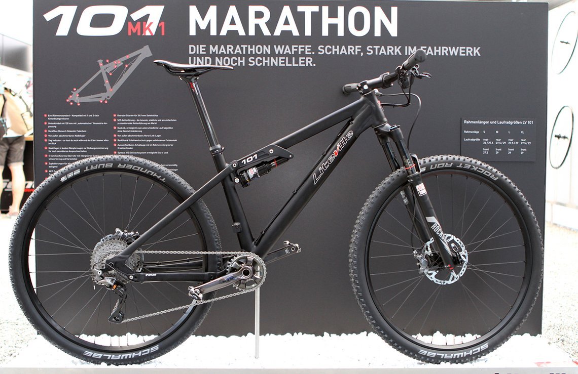

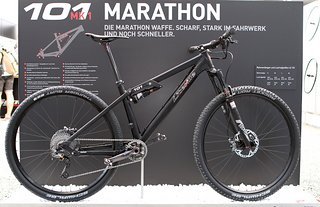

Das neue Liteville 101 - Das Bike bietet 120 mm Federweg und ist auf 29" Laufräder ausgelegt. Dank variablem Hinterbau kann auch ein 27.5" Hinterrad eingebaut werden. Bei Rahmengröße S sind von Haus aus 27.5" vorne und hinten vorgesehen. Wer will, kann dann am Hinterrad auf 26" zurück greifen. Wie gezeigt wiegt das Marathonbike nur 10,4 kg.
Bekanntes Liteville Hinterbau-Design - 120 mm Federweg stehen zur Verfügung. Liteville verwendet einen Rock Shox Monarch Debonair Luftdämpfer, ein Sag-Indikator zeigt, ob der Luftdruck passt. Durch eine Fettpresse können die Nadellager abgeschmiert werden.

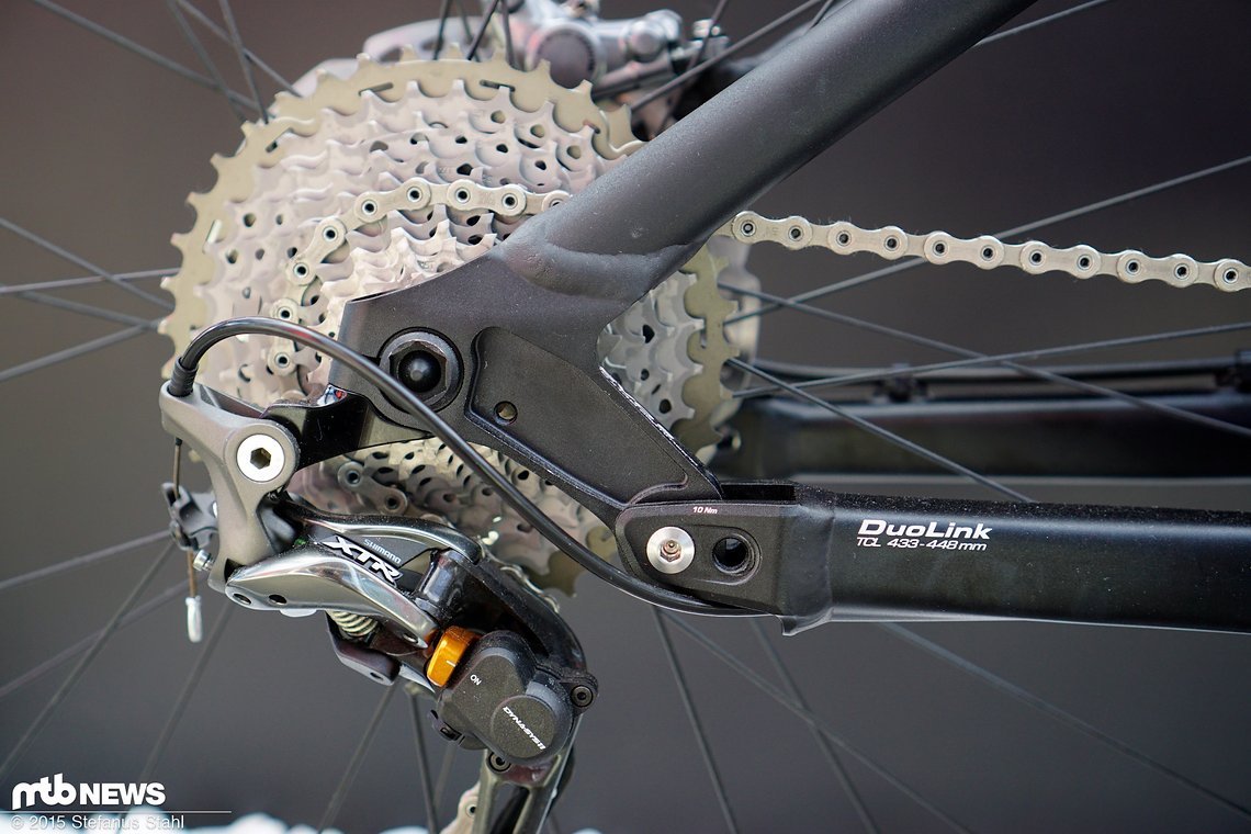

Einfache, funktionelle Lösung - durch zwei Löcher in der Kettenstrebe kann die Länge verändert werden. Gleichzeitig wandert die Achse leicht nach oben beziehungsweise unten, wodurch die Laufradgröße von 29" auf 27.5" oder von 27.5" auf 26" ausgeglichen werden kann.
Hier ist mehr Platz - Das Kettenblatt ist um 3 mm nach rechts verschoben, der Q-Faktor bleibt davon unbeeinflusst.
EVO 6 - weil die Kassette merklich breiter ist als die Bremse, ist die außermittige Einspeichung eigentlich nur sinnvoll.

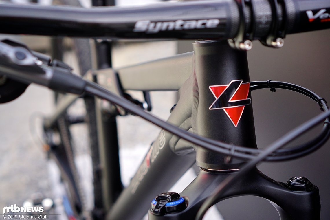

Bekannte Lösung am Steuerrohr - auch am 101 liegen die Lager direkt im Rahmen. Auch das 101 ist in vier Rahmengrößen verfügbar, die insgesamt einen so großen Bereich abdecken, wie es bisher 6 Rahmengrößen machten.

Liteville hat Boost 148 aufgegriffen, aber weiter getrieben: Durch eine asymmetrische Einspeichung können stabilere und steifere Laufräder gebaut werden und die Kettenlinie für 1X11 und 2X10 optimiert werden.
#Der neue Evo-6 Standard von Liteville - Man greift auf das 148 mm Einbaumaß von Boost zurück und speicht das Hinterrad asymmetrisch ein. Dadurch stehen die Speichen dann symmetrisch und die Kettenlinie wird leicht verändert: Das Blatt rutscht um 3 mm nach rechts, die Ritzel um 6.
#Nur schwer erkennbar - das Hinterrad ist um wenige Millimeter aus der Mitte gerückt.
#Das EVO 6 Einbaumaß ist ein offener Standard - auch andere Hersteller können das Prinzip aufgreifen.

#Das ist das neue Liteville H-3 - der Name ist leicht erklärt: H wie Hardtail, 3 wie 301 - denn das Hardtail deckt den selben Einsatzbereich wie das 301 ab. Hier ist es als Enduro aufgebaut: Mit 160 mm Gabel und 27.5 x 2.5" Reifen.

#Innenverlegte Züge - mit Öffnung für die neuen, kürzeren Sideswing Umwerfer. Diese können per Direct Mount Aufnahme angeschraubt werden.

#Das neue Liteville 101 - Das Bike bietet 120 mm Federweg und ist auf 29" Laufräder ausgelegt. Dank variablem Hinterbau kann auch ein 27.5" Hinterrad eingebaut werden. Bei Rahmengröße S sind von Haus aus 27.5" vorne und hinten vorgesehen. Wer will, kann dann am Hinterrad auf 26" zurück greifen. Wie gezeigt wiegt das Marathonbike nur 10,4 kg.
#Bekanntes Liteville Hinterbau-Design - 120 mm Federweg stehen zur Verfügung. Liteville verwendet einen Rock Shox Monarch Debonair Luftdämpfer, ein Sag-Indikator zeigt, ob der Luftdruck passt. Durch eine Fettpresse können die Nadellager abgeschmiert werden.
#Einfache, funktionelle Lösung - durch zwei Löcher in der Kettenstrebe kann die Länge verändert werden. Gleichzeitig wandert die Achse leicht nach oben beziehungsweise unten, wodurch die Laufradgröße von 29" auf 27.5" oder von 27.5" auf 26" ausgeglichen werden kann.
#Hier ist mehr Platz - Das Kettenblatt ist um 3 mm nach rechts verschoben, der Q-Faktor bleibt davon unbeeinflusst.
#EVO 6 - weil die Kassette merklich breiter ist als die Bremse, ist die außermittige Einspeichung eigentlich nur sinnvoll.
