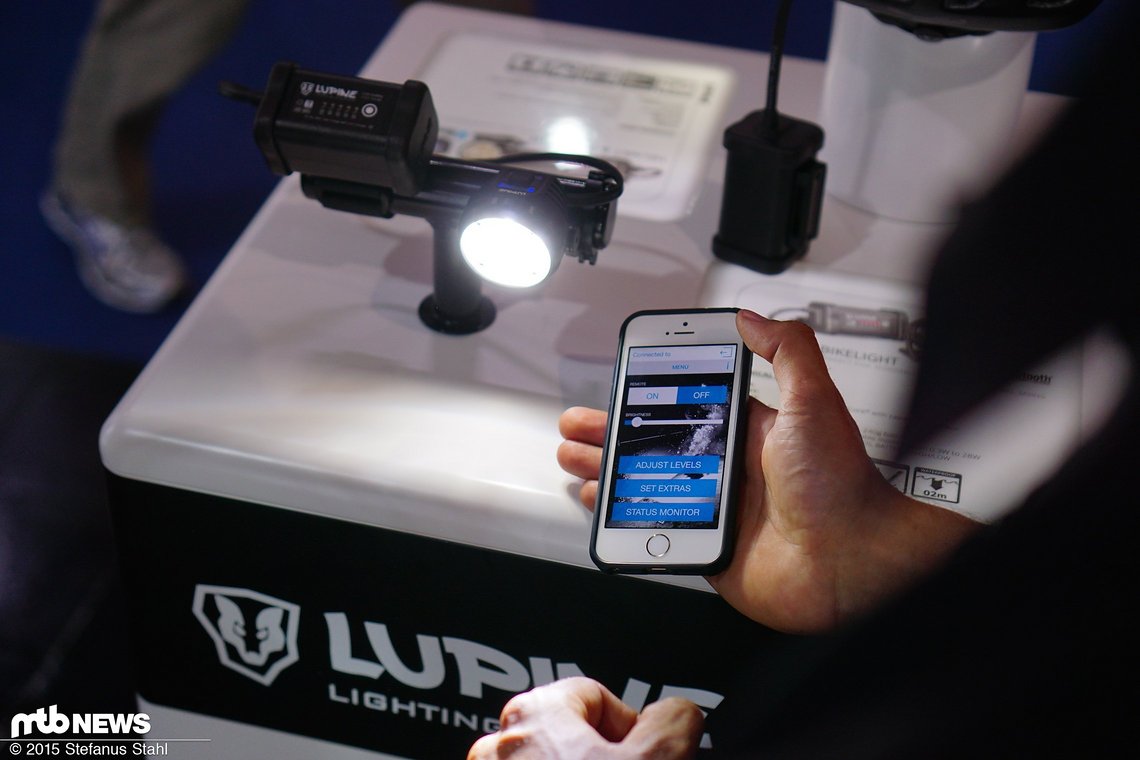

Per Bluetooth können die neuen Lampen mit dem Smartphone verbunden werden - dann können damit die Leuchtstufen programmiert werden
Außerdem interessant - es stehen zusätzliche Informationen zur Verfügung: Batterieladestand und Temperatur der Leuchte

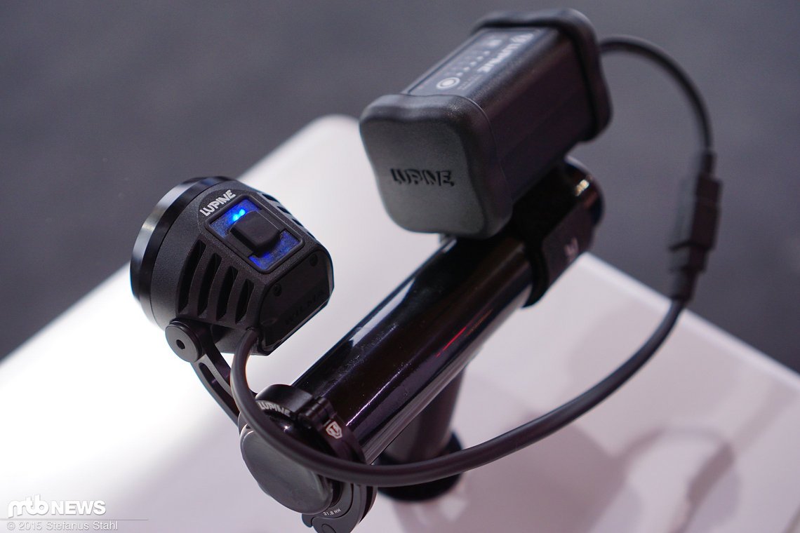

Das ist die neue Wilma - sie ähnelt ihrer Vorgängerin äußerlich, ist jedoch komplett neu konstruiert. Bluetooth ist ebenso mit an Bord wie neue LEDs.

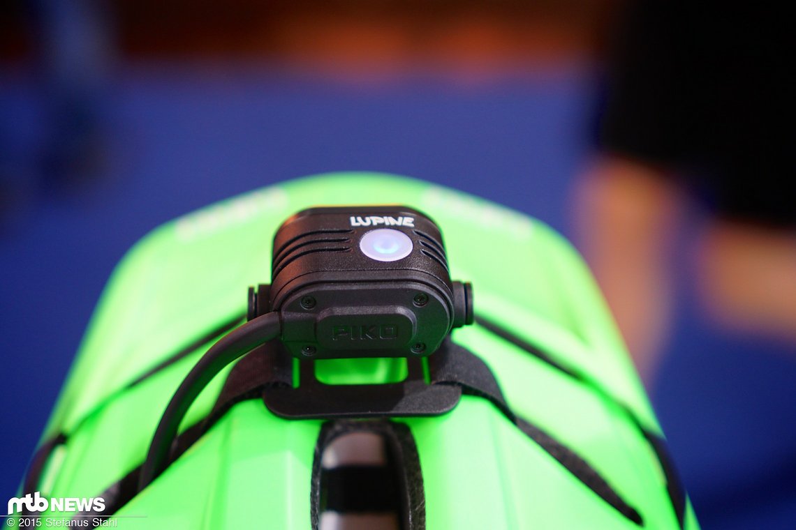

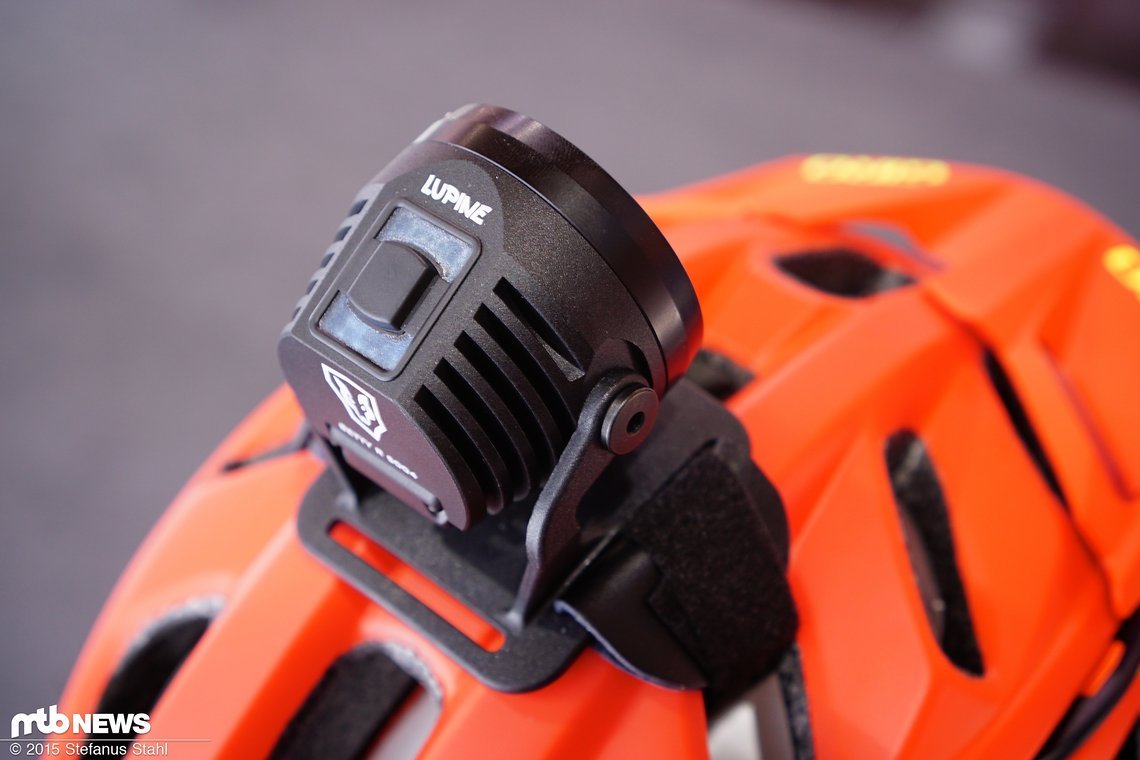

Bekannte Leuchtmodi-anzeige - Neuer Kabelabgang

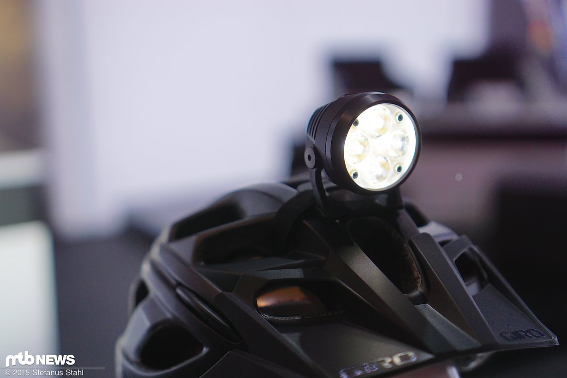

Wilma bietet nun eine höhere Spitzenleistung - bei bedarf stehen 3200 Lumen zur Verfügung!

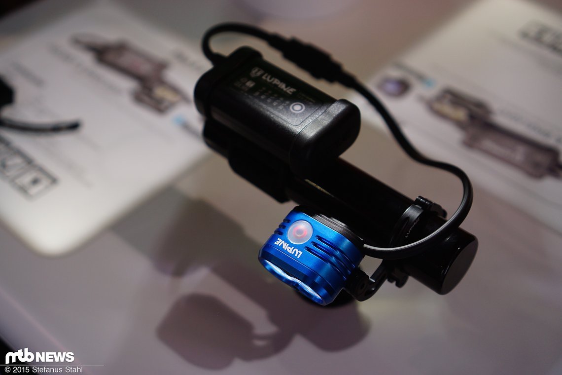

Dank neuer Linse bietet die Piko noch mehr Leistung - jetzt erhellt sie mit 1500 Lumen die Nacht.

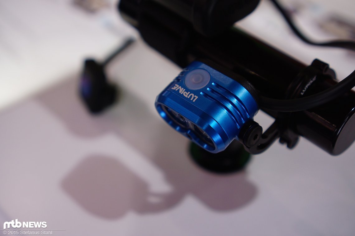

Der Kabelanschluss ist solider ausgeführt - die Leuchte ist so bis zu 2 m wasserdicht

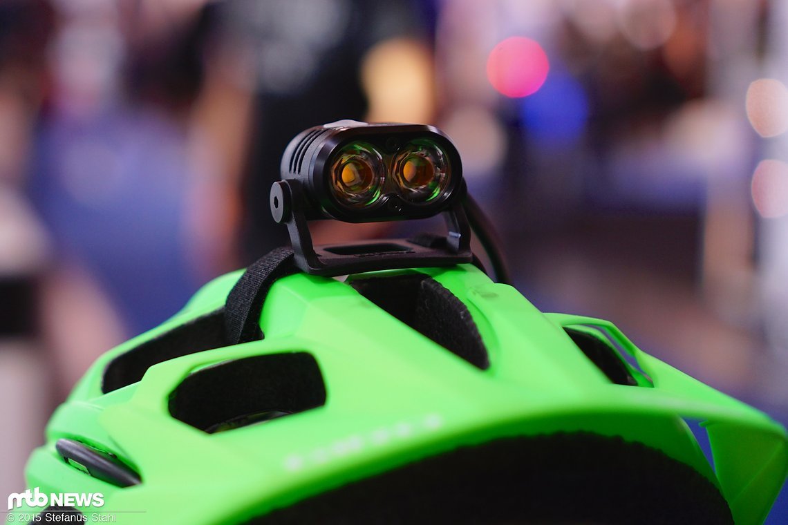

Der Halter der Piko ist neu - er baut nun etwas niedriger. Die Leuchtdauer liegt zwischen 1:45 h und 80 h, ganz je nach Leuchtstärke. Maximal sind 210 m Leuchtweite möglich.

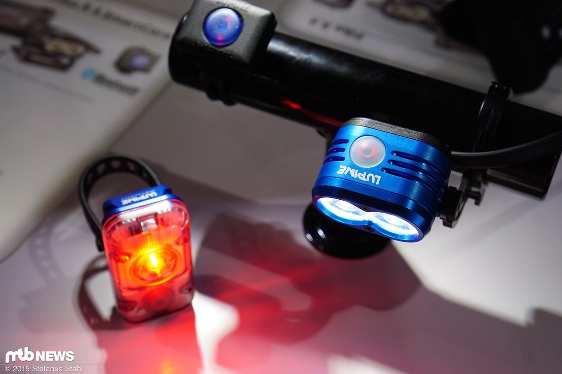

Piko ist in drei Eloxalfarben verfügbar - Schwarz, Rot und Blau

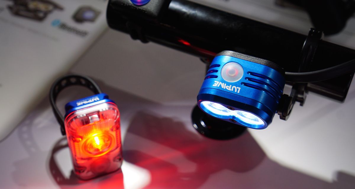

Die ebenfalls Bluetooth-kompatible Piko

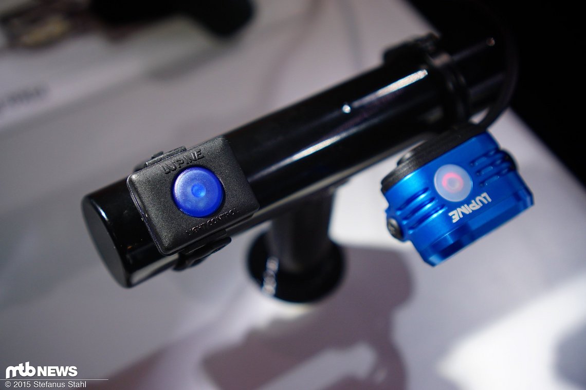

Die Fernbedienung lässt sich per Gummistrap am Lenker fixieren - die Knopfbelegung ist identisch zum Knopf am Lampenkopf

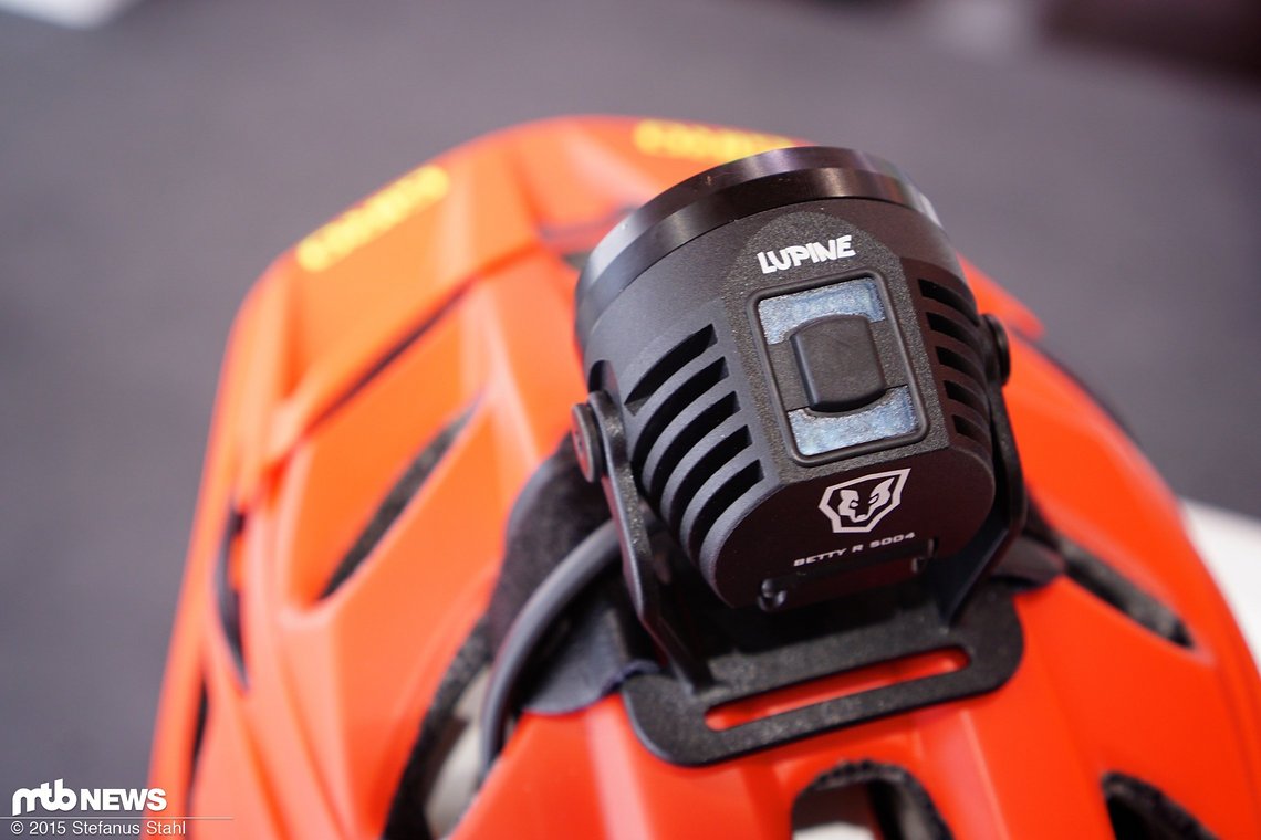

Grüsst Euch,
ich besitze seit kurzem die Cateye Volt 6000. Die Neugier war zu stark um auf altbewährtes wie die Betty zurückzugreifen. Ein Kumpel fährt das 2016er Model der Betty mit 5000 Lumen. Somit habe ich den direkten Vergleich.
Die Cateye ist deutlich heller! Die 1000 - mehr - Lumen sind merklich vorhanden. Ebenso empfinde ich die Ausleuchtung des Trails besser mit der Cateye. Ein weiterer Vorteil der Volt 6000 gegenüber der Betty ist das geringe Gewicht des Lampenkopfs. Auf dem Helm montiert kaum spührbar. Jetzt kommt aber das grosse ABER..
Als ganz grosser Nachteil empfinde ich den Kühl-Ventilator der Volt 6000. Egal in welcher Leuchtstufe die Lampe betrieben wird, das Teil bläst immer gleich stark. Auf dem Helm montiert ist das Geräusch auf Dauer nervig! Besonders beim hochpedalieren.
Bei der Abfahrt störts dank Windgeräuschen etc. weniger. Der Kontakt zwischen Helmhalterung und Lampenkopf erzeugte wegen den Schwingungen weitere unangenehme Geräusche, ähnlich wie beim Zahnarzt.
Diese habe ich durch dazwischenklemmen einer dünnen Gummihaut nun abgestellt. Trotzdem ist die Cateye 6000 ein beeindruckendes Teil! Falls gewünscht kann ich gerne mal Vergleich-Aufnahmen machen und hier einstellen.
