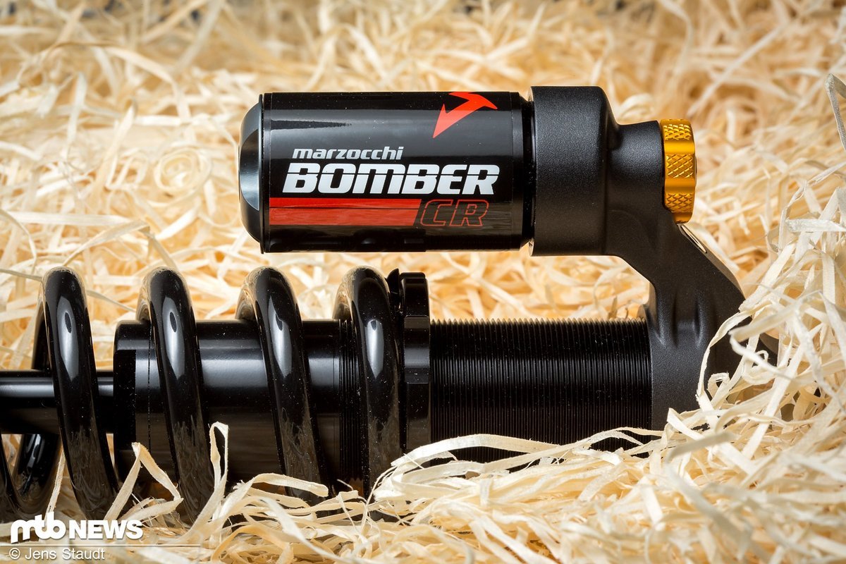

365 g wiegt unser Marzocchi Bomber CR-Test-Dämpfer in den Maßen 216 x 63 mm ohne Feder.
Die Einsteller erinnern stark an den Fox Van RC
# Die Einsteller erinnern stark an den Fox Van RC – mit nur einer Verstellmöglichkeit bei der Druckstufe soll man sein persönliches Setup sehr leicht finden können.

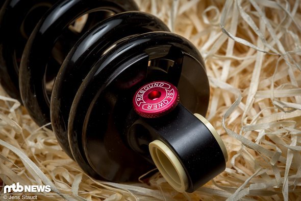

Auch der Zugstufen-Verstellknopf ist kein Unbekannter
# Auch der Zugstufen-Verstellknopf ist kein Unbekannter – bei der Zugstufe verzichtet Marzocchi ebenfalls auf die externe Highspeed-Verstellung.
