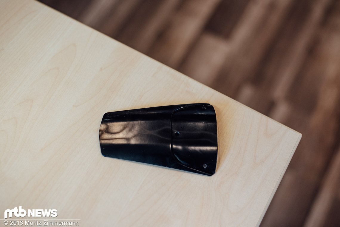

Über diese 75 mm lange Extension lässt sich die für 26"- und 27,5"-Laufräder geeignete Standard-Version erweitern – Mudhugger empfiehlt diese Modifikation für 29"-Laufräder.
# Über diese 75 mm lange Extension lässt sich die für 26"- und 27,5"-Laufräder geeignete Standard-Version erweitern – Mudhugger empfiehlt diese Modifikation für 29"-Laufräder.
Dazu müssen jedoch mehrere Löcher in das Schutzblech gebohrt werden – außerdem hat sich die Montage mit diesen kleinen Stecknippeln als recht umständlich erwiesen.
# Dazu müssen jedoch mehrere Löcher in das Schutzblech gebohrt werden – außerdem hat sich die Montage mit diesen kleinen Stecknippeln als recht umständlich erwiesen.
