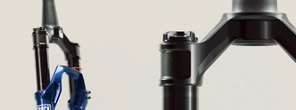

Offensichtlichste Neuerung der Fox 32 Stepcast-Federgabel ist die veränderte Anordnung der Gabelbrücke und somit ein gänzlich neues Chassis: Die Gabelbrücke wandert von der Vorderseite der Gabel auf die Rückseite und soll dadurch bei vermindertem Materialeinsatz ein Plus an Steifigkeit gewährleisten. Marktkonkurrent Manitou setzt seit vielen Jahren auf diesen Ansatz. Laut Fox beträgt der Zugewinn an Torsionssteifigkeit rund 40 %, zudem gewährleistet die Limitierung auf den Federweg von 100 Millimeter die notwendige Reifenfreiheit für die inzwischen auch im Cross-Country-Bereich verwendeten, breiten und voluminösen Reifen.
Bemerkenswertestes Feature der neuen Gabel: Die Gabelbrücke wandert von der Vorderseite auf die Rückseite.

Zusätzliches Gewicht spart Fox mit einem neuen Gabelschaft, einer minimalistischeren Gabelkrone und einer neuen Steckachse ein. Der Gabelschaft ist nun doppelt konifiziert und spart zum Vorgänger 9 Gramm ein. Die neue Gabelkrone wurde ebenfalls neu designt, und kommt ohne Offset daher, besitzt aber leicht angewinkelte Standrohre. Somit ergibt sich schließlich der Gabelnachlauf von 44 Millimeter, der bereits vom alten 32 Stepcast-Modell bekannt war. Das hat insbesondere den Vorteil, dass sich die Geometrien der Räder, welche von der alten 32 Stepcast auf die neue 32 Stepcast wechseln, nicht verändern und somit ein reibungsloser Wechsel möglich ist. Die neue Kobalt SL-Steckachse spart indes weitere 12 Gramm ein.

  2. Sehe ich das richtig, das die Gabelkrone gar keinen Offset mehr hat?
    Ja das siehst du richtig, ist aber nur bei der 100mm Gabel so.
    Ja Gewicht sparen, aber nur bei der 100mm.
    Rocks Shox hat dafür die Ultimate Sl an der Gabelkrone bei den Tauchrohren ausgefräst.
    NEU
    Alt
    Zur Kompensation werden dann die Standrohre gewinkelt, was für meinen Geschmack zwar bei Starrgabeln durch deren gesamte Formgebung ok ist, aber bei Federgabeln immer schon schrecklich aussah.
    Was nicht nur optischer Natur ist.
    Dadurch, weil der Offset unten am Gabelausfallende ist, verbiegt sich das Chassi starke und verkantet. Die Tauchrohre + die Kartuschwe gleiten nicht mehr so gut bzw. sprechen nicht mehr so gut an. Das Ergebnis ist ein hoher Losbrechmoment. Bei 100/32 -120/35mm Federgabeln, wird das mit den immer flacher werdenden XC-Bikes auch noch verstärkt und zunehmend schlimmer.
    Ich hoffe, Rockshox fällt etwas besseres ein.
    Bei der Ultimate SL ohne FA ja, aber bei der Rock Shox Flight Attendant Gabel leider nicht mehr.
    Dort wurde sogar gemogelt. Statt eine 120mm x 35, ist es eine 110 x 32 Gabel.
    Dafür ist die Rock Shox FA Gabel + Dämpfer, ein ticken leichter als FOX Factory 120mm/34 + Float Factory 55 Dämpfer Remote.
    Böse Zungen könnten jetzt behaupten Fox hat das mit der angewinkelten Gabelkrone von Intend kopiert.
    Das würde nicht zutreffen.
    Da die Intend Samurai durchgehend gerade ist, wenn man oben drüber schaut.
    Der 44mm Offset der Intend, geht bereits oben los und zieht sich bis unten durch.
    Am Gabel Ausfallende, gibt es kein Offset mehr.
