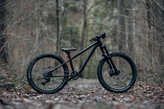

Ein Enduro-Hardtail für den Nachwuchs – mit dem Nize One 24 stellt die Allgäuer Marke ihren Erstling vor, der sich speziell an Kinder und Jugendliche mit einer maximalen Körpergröße von 145 cm richtet. Besonders in den Blickpunkt rückten dabei der Alu-Rahmen Made in Germany, der für eine 120 mm-Federgabel ausgelegt ist und über eine endurotaugliche Geometrie verfügt. Wie der Name schon verrät, rollt das Hardtail auf 24"-Laufrädern. Mehr Infos zum Kinder-Enduro-Hardtail und der Marke Nize gibt es hier!
Titelbild
Nize One 24: Infos und Preise
Nize heißt die neue Marke aus dem Allgäu, die mit dem One 24 ihr erstes Kinder-Mountainbike vorstellt. Dabei handelt es sich um ein Hardtail für Kinder, das mit einer 120 mm-Federgabel ausgerüstet ist und auf 24″-Rädern rollt. Damit es ordentlich bergab gehen kann, gibt es zudem einen flachen Lenkwinkel für viel Sicherheit in steilen Passagen, dicke Reifen für viel Kontrolle und kurze Kettenstreben. Als Körpergröße der Biker*innen sind ca. 130-140 cm mit einem Toleranzbereich von 5 cm vorgesehen.

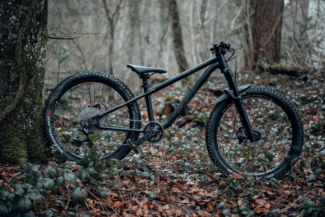

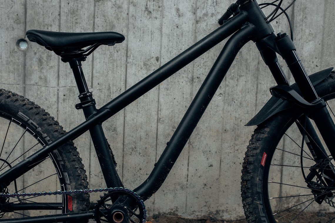

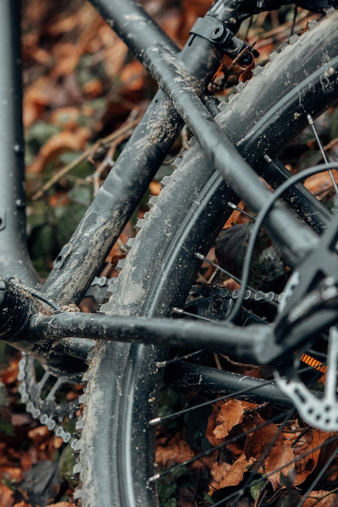

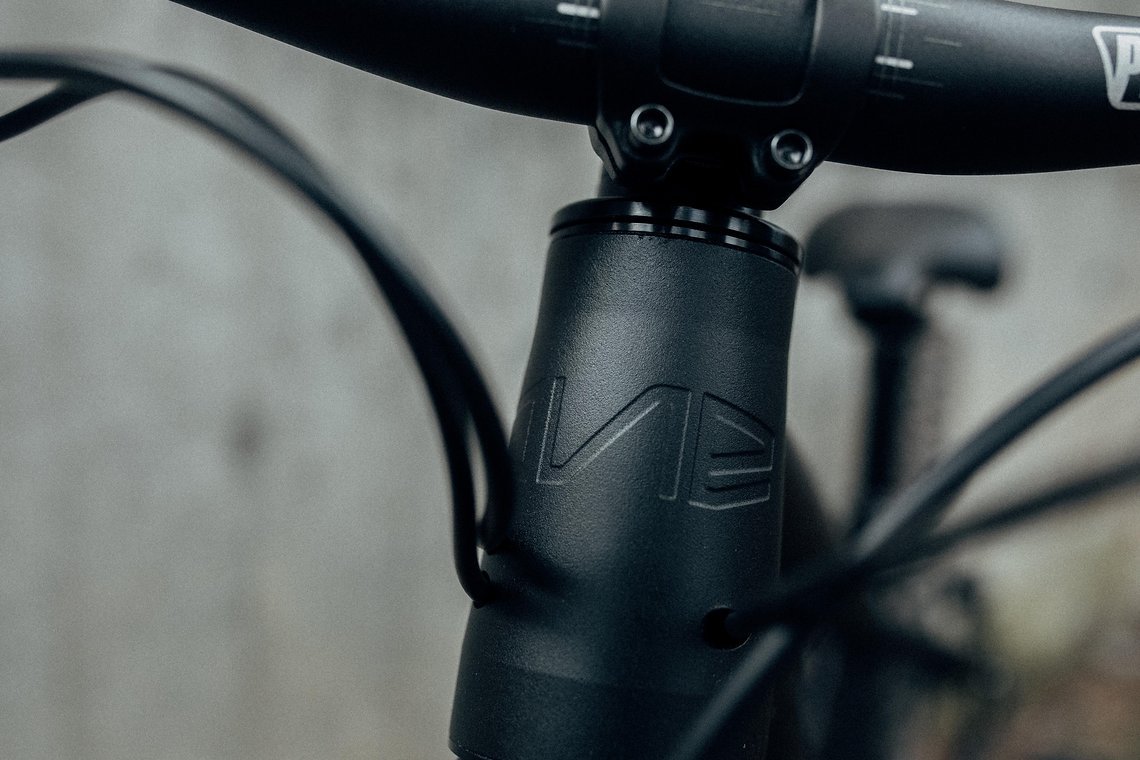

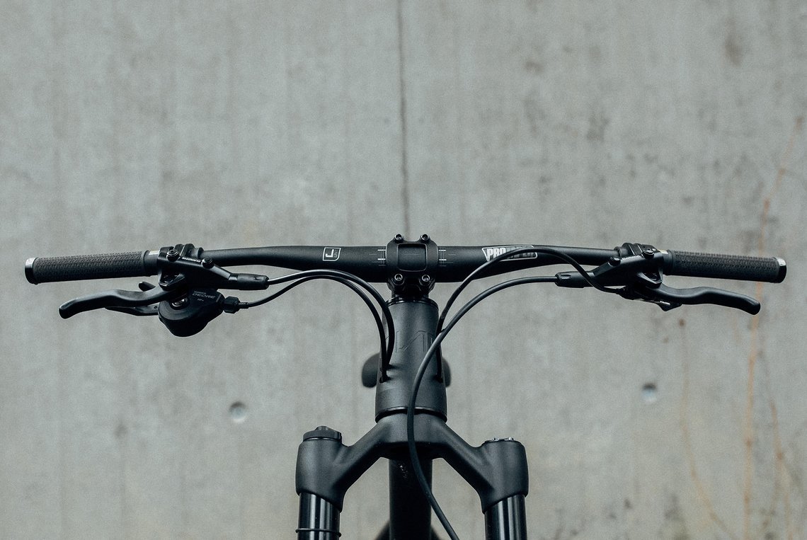

Damit auch kleine Enduro-Fahrer*innen das richtige Bike an die Hand bekommen, hat Nize das One 24 herausgebracht und damit ihre eigene Interpretation eines vernünftigen Kinder-Mountainbikes. Herzstück und Herausstellungsmerkmal des One 24 ist der Alu-Rahmen: Dieser wurde zu 100 % in Deutschland entwickelt und produziert. Zudem gibt Nize 10 Jahre Garantie auf den Rahmen, der zurzeit nur komplett in Schwarz und ohne Decals, dafür aber eingravierten Headbagdes zu haben ist.

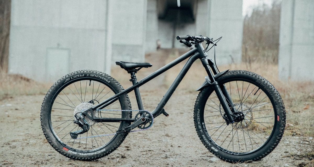

Geometrie
Ganz wie die Großen, nur alles eine Nummer kleiner – das Nize One 24 setzt auf eine abwärtsgerichtete Geometrie. Ein flacher Lenkwinkel von 65° vermittelt Sicherheit auf dem Weg ins Tal, kurze Kettenstreben 398,5 mm sollen das Gefährt wendig halten, dazu gibt es einen Sitzwinkel von 74,7°. Empfohlen wird Bike für Biker*innen von ca. 130 cm bis 140 cm Körpergröße, mit einem Toleranzbereich von 5 cm.
Rahmengröße Unisize
Laufradgröße 24″
Reach 360 mm
Stack 536,5 mm
STR 1,49
Lenkwinkel 65°
Sitzwinkel, effektiv 74,7°
Oberrohr (horiz.) 507 mm
Steuerrohr 95 mm
Sitzrohr 300 mm
Radstand 1.039 mm
Tretlagerabsenkung 35 mm
Einbauhöhe Gabel 575 mm
Gabel-Offset 42 mm
Federweg (vorn) 120 mm
Enduro-Geometrie
# Enduro-Geometrie – flach und lang, natürlich der Körpergröße angepasst, soll die Geometrie bergab Sicherheit vermitteln.

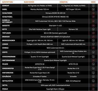

Das Nize One soll nicht nur gut aussehen, sondern auch über Komponenten verfügen, mit denen kleine Enduro-Fahrer*innen unbesorgt ins Abenteuer starten können. Zwei Modelle gibt es zur Auswahl, die beide auf den gleichen Alurahmen setzen, Unterschiede gibt es nur in der Ausstattung. Zudem bieten sich neben der Basisausstattung auch Möglichkeiten zum Upgraden.

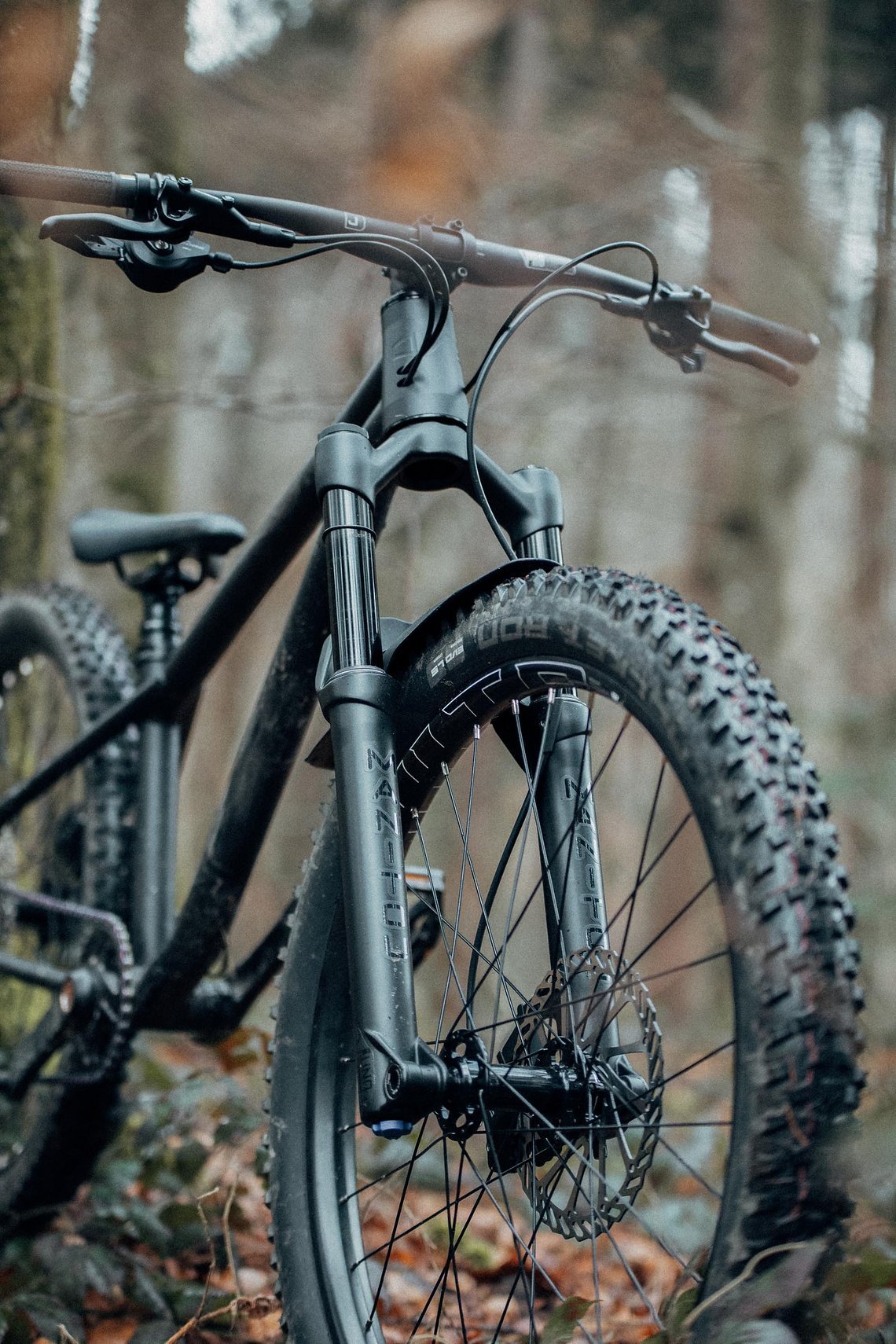

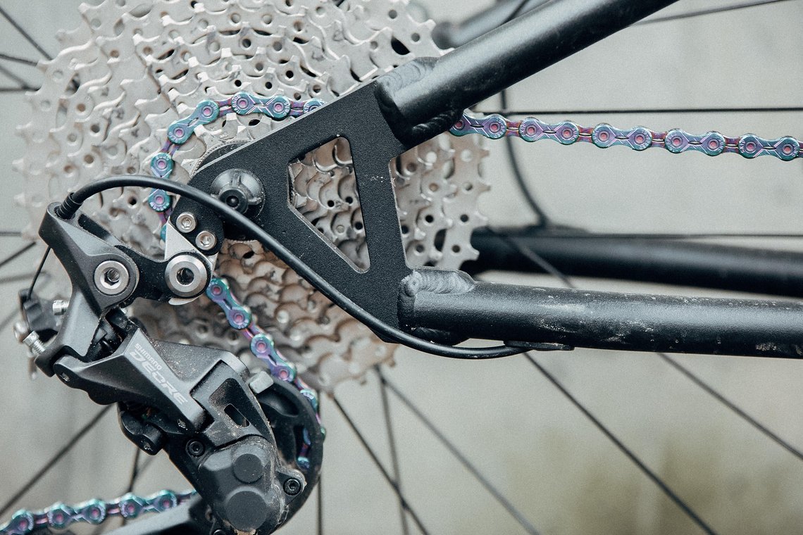

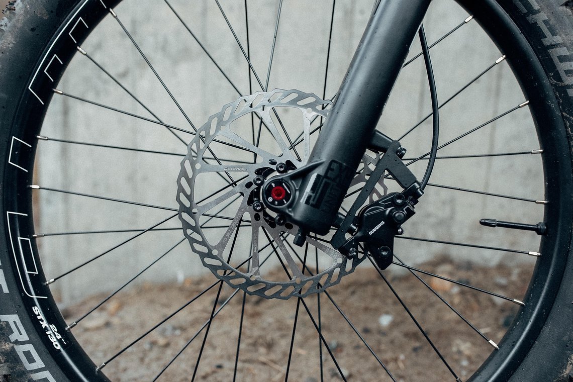

Beiden Modellen gemein ist der Antrieb und die Bremsen: Hier wird auf einen 10-fach-Deore-Antrieb von Shimano mit einer Elite Faith-Kassette gesetzt, die 11-42 Zähne bietet. Das vordere Kettenblatt kann während der Bestellung frei gewählt werden, hier stehen je nach Wunsch 28, 30 oder 32 Zähne an. Bei den Bremsen kommen 2-Kolben-Scheibenbremsen von Shimano zum Einsatz.
Das Topmodell Black Series für 1.547 € setzt auf eine Manitou Machete 120 mm und eine Kind Shock Vario-Sattelstütze mit 75 mm Hub, dazu kommt mit der Elite Faith Rainbow Super Light-Kassette etwas Farbe ins Spiel. Gegen einen kleinen Aufpreis kann auch die Tubeless-Montage übernommen werden. Etwas günstiger kommt das Essential. Die Unterschiede zum Black Series liegen hauptsächlich in der Federgabel – hier wird eine RST Snyper mit 120 mm verwendet – und der fehlenden Variostütze. Wer das Essential auf der Webseite bestellt, bekommt aber auch noch Upgrade-Möglichkeiten für das Rad, beispielsweise mit einer Vario-Sattelstütze. Los geht es beim Essential mit 1267 €.
Shimano BLMT401/BRMT410  Bremsanlage
# Shimano BLMT401/BRMT410 Bremsanlage – auch beim Antrieb wird auf Shimano gesetzt, hier kommt eine Deore mit 10 Gängen und einer Bandbreite von 11-42 Zähnen zum Einsatz.

  5. Die Schaltaugen waren doch garantiert nicht nur für die hergestellt. Einfach mal z. B. bei Schaltauge.de schauen, ob's nicht etwas Passendes gibt.
