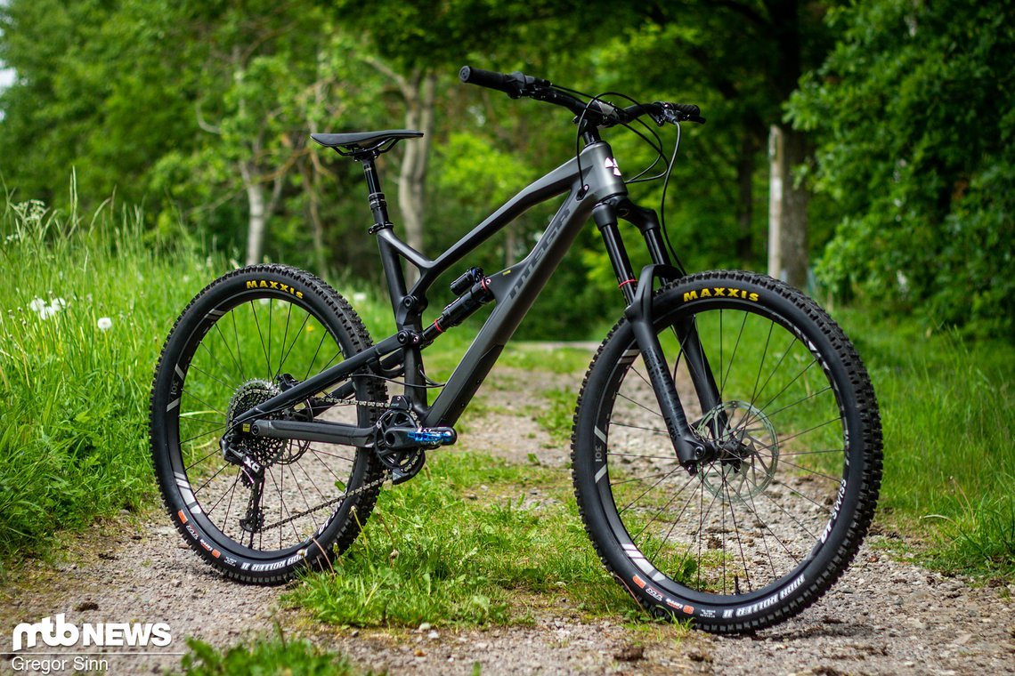

Steckbrief: Nukeproof Mega 275c RS
EinsatzbereichEnduro
Federweg170 mm/165 mm
Laufradgröße27,5ʺ
RahmenmaterialAluminium, Carbon
Gewicht (o. Pedale)14,6 kg
RahmengrößenS, M, L, XL
Websitenukeproof.com
Preis: 4.399 Euro

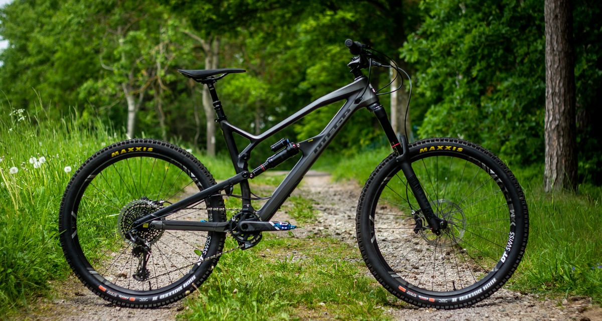

Als Nukeproof im Jahr 2013 Sam Hill unter Vertrag nahm, hat man wohl kaum damit gerechnet, dass er nur wenige Jahre später nicht auf dem Downhill-Flaggschiff Pulse, sondern dem Enduro-Allrounder Mega auf Titeljagd gehen würde. Mittlerweile gibt es das Mega bereits in der vierten Iteration und als Aluminiumbike in 27,5″ und 29″ – hier alle Infos zur Nukeproof Mega-Palette. Wer jedoch seinem Idol Sam Hill nacheifern will, der sollte zur 27,5″-Version mit Carbon-Hauptrahmen greifen. Das haben auch wir getan und sind mit dem 4.399 € teuren Nukeproof Mega 275c RS passenderweise ein Enduro-Rennen mitgefahren: Die fünftägige Trans Madeira – ein Etappen-Rennen, bei dem es jeden Tag 40 bis 50 km in wechselndem Gelände zu bewältigen gab. Sam Hill hat gezeigt, dass man auf dem Nukeproof Mega schnell fahren kann … sehr schnell. Doch wie ergeht es einem deutlich weniger begabten und fitten MTB-News.de-Redakteur auf dem Rad? Wir haben es herausgefunden!
Das Nukeproof Mega 275c RS kommt mit schickem mattschwarzem Carbon-Rahmen, hochwertigem RockShox-Fahrwerk und vollständiger SRAM-Ausstattung inklusive X01 Eagle-Schaltung und Code R-Bremsen daher. – Ein Leichtgewicht ist Sam Hills Rennmaschine der Wahl allerdings nicht: 14,60 kg bringt der 4399 € teure Stealth-Bomber auf die Waage.
# Das Nukeproof Mega 275c RS kommt mit schickem mattschwarzem Carbon-Rahmen, hochwertigem RockShox-Fahrwerk und vollständiger SRAM-Ausstattung inklusive X01 Eagle-Schaltung und Code R-Bremsen daher. – Ein Leichtgewicht ist Sam Hills Rennmaschine der Wahl allerdings nicht: 14,60 kg bringt der 4399 € teure Stealth-Bomber auf die Waage.
Diashow: Das Siegerbike für jedermann

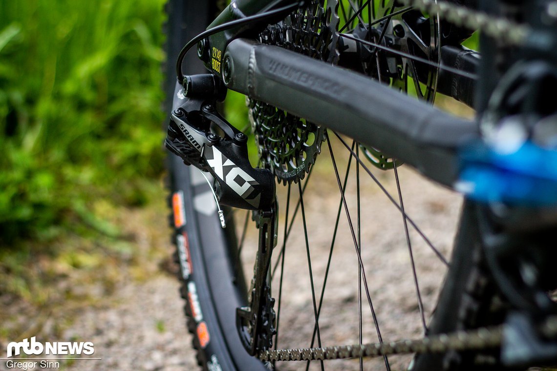

Das Kettenblatt der Truvativ Descendant-Kurbel wird von einer MRP SXg-Kettenführung geschützt – eine sinnvolle Wahl!

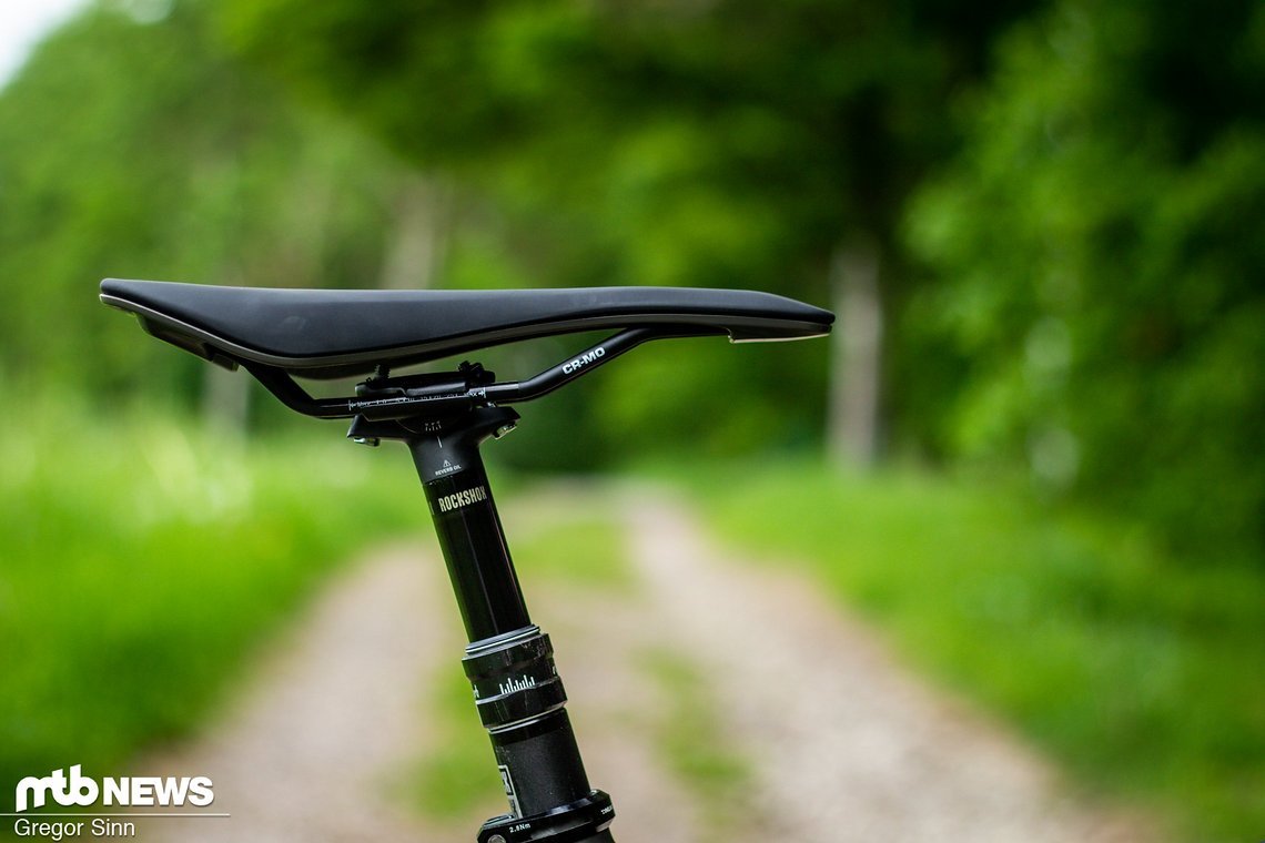

  • Sattelstütze RockShox Reverb (170 mm)

SattelstützeRockshox Reverb Stealth, 125 mm / 170 mm, 390 mm / 480 mm

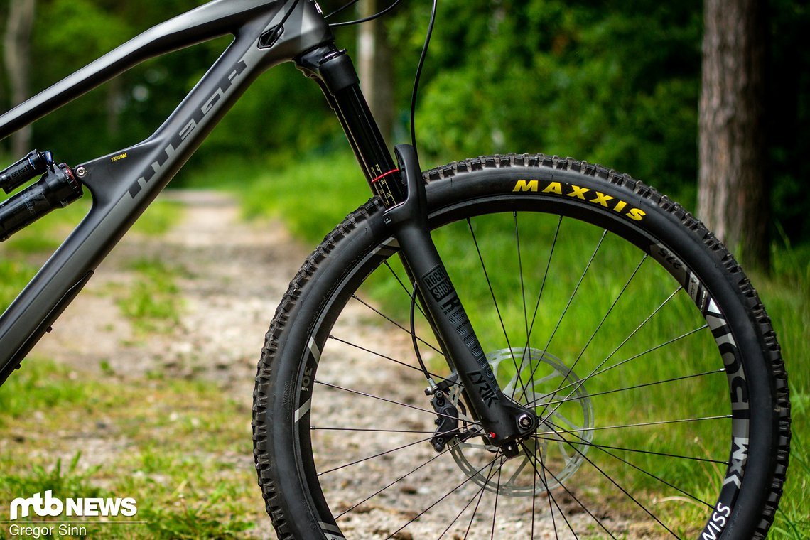

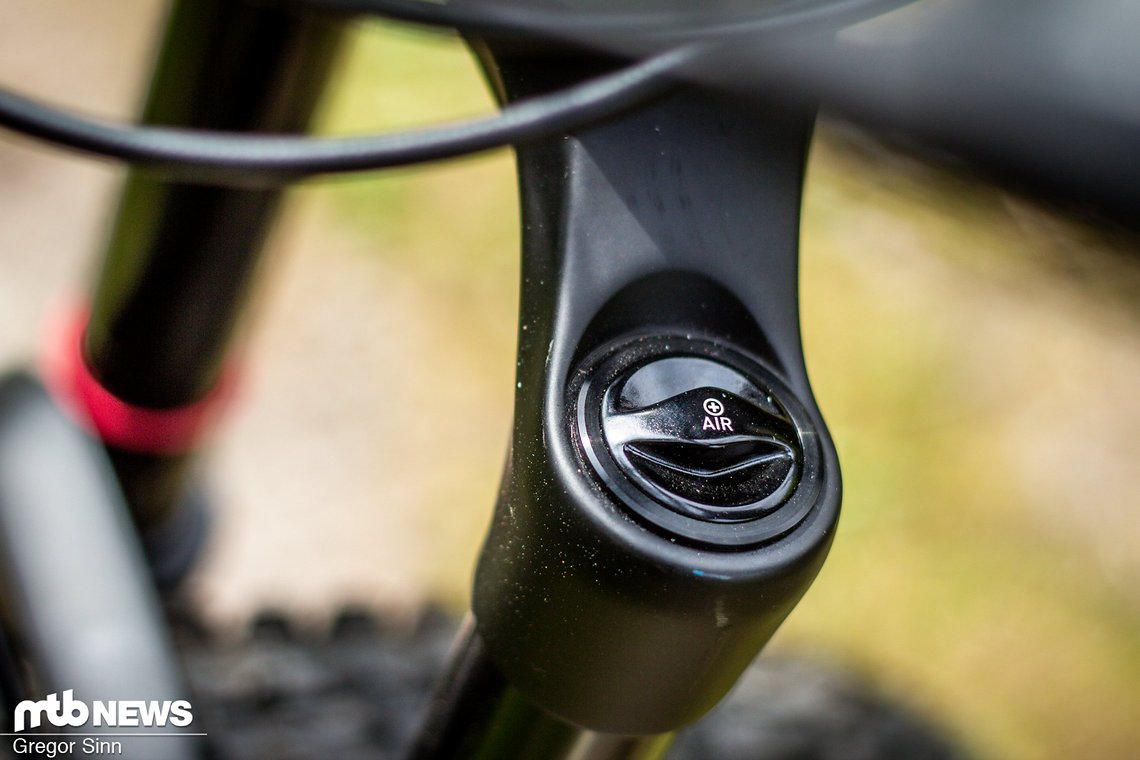

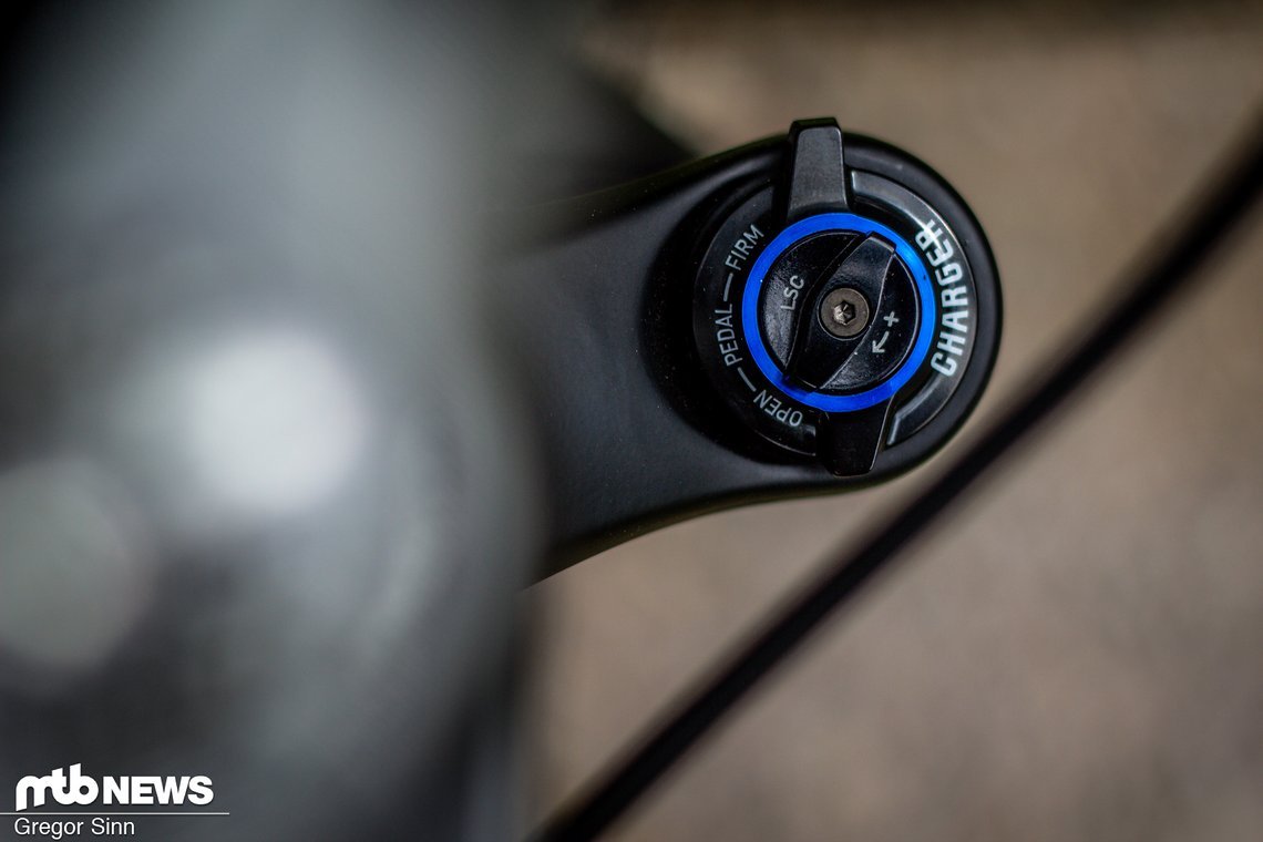

An der Front arbeitet die altbewährte RockShox Lyrik RCT3-Federgabel mit 170 mm Federweg – ab 2019 wird erwartungsgemäß das neue RC2-Modell verbaut sein, das nicht nur eine getrennt einstellbare HSC und LSC, sondern auch die neue DebonAir-Luftkammer bietet.
# An der Front arbeitet die altbewährte RockShox Lyrik RCT3-Federgabel mit 170 mm Federweg – ab 2019 wird erwartungsgemäß das neue RC2-Modell verbaut sein, das nicht nur eine getrennt einstellbare HSC und LSC, sondern auch die neue DebonAir-Luftkammer bietet.

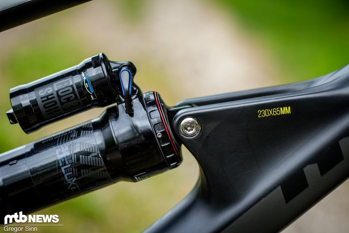

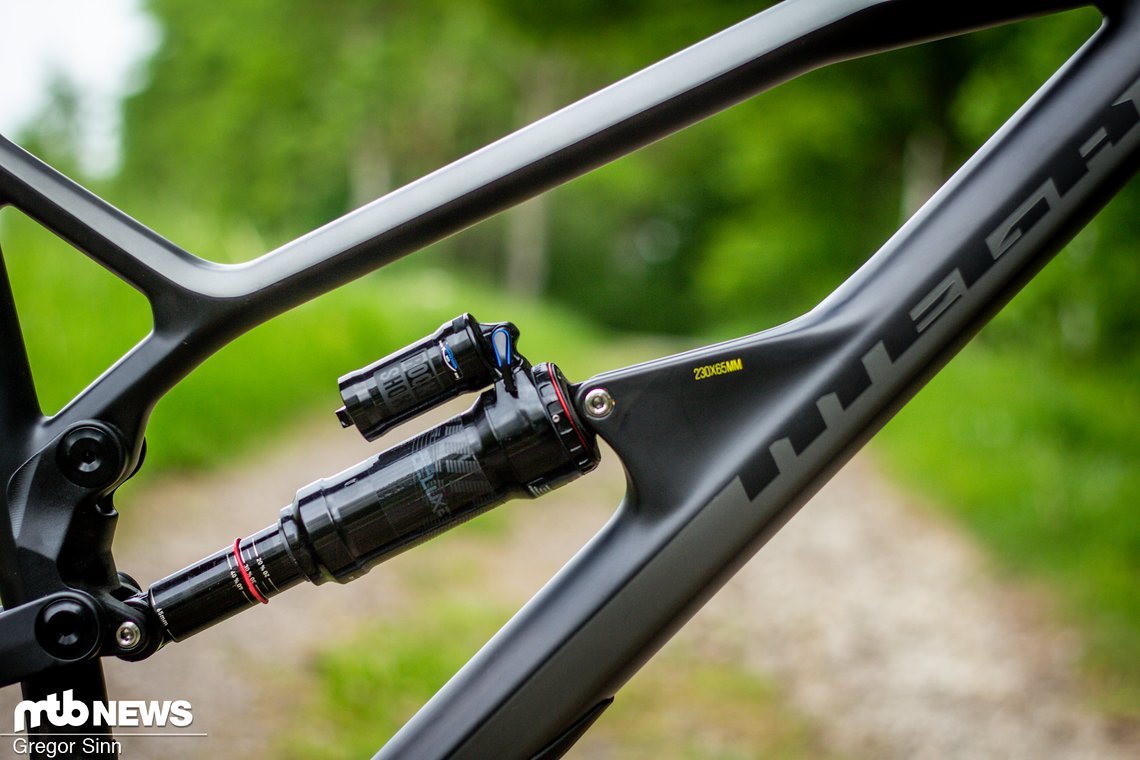

Am Heck kommt ein metrischer RockShox Super Deluxe RC3-Dämpfer zum Einsatz – dieser verfügt neben der obligatorischen Rebound-Verstellung über einen in drei Stufen einstellbaren Plattformhebel.
# Am Heck kommt ein metrischer RockShox Super Deluxe RC3-Dämpfer zum Einsatz – dieser verfügt neben der obligatorischen Rebound-Verstellung über einen in drei Stufen einstellbaren Plattformhebel.

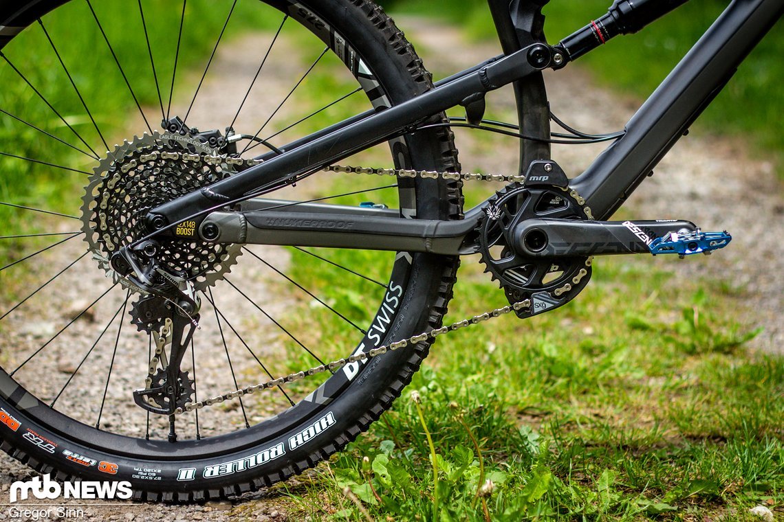

Die massive Bandbreite der SRAM X01 Eagle-Schaltgruppe ist selbst für steile Anstiege mehr als ausreichend.
# Die massive Bandbreite der SRAM X01 Eagle-Schaltgruppe ist selbst für steile Anstiege mehr als ausreichend.

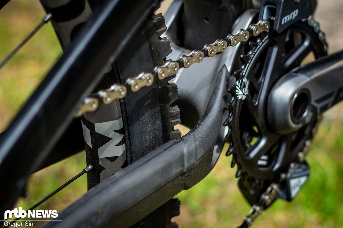

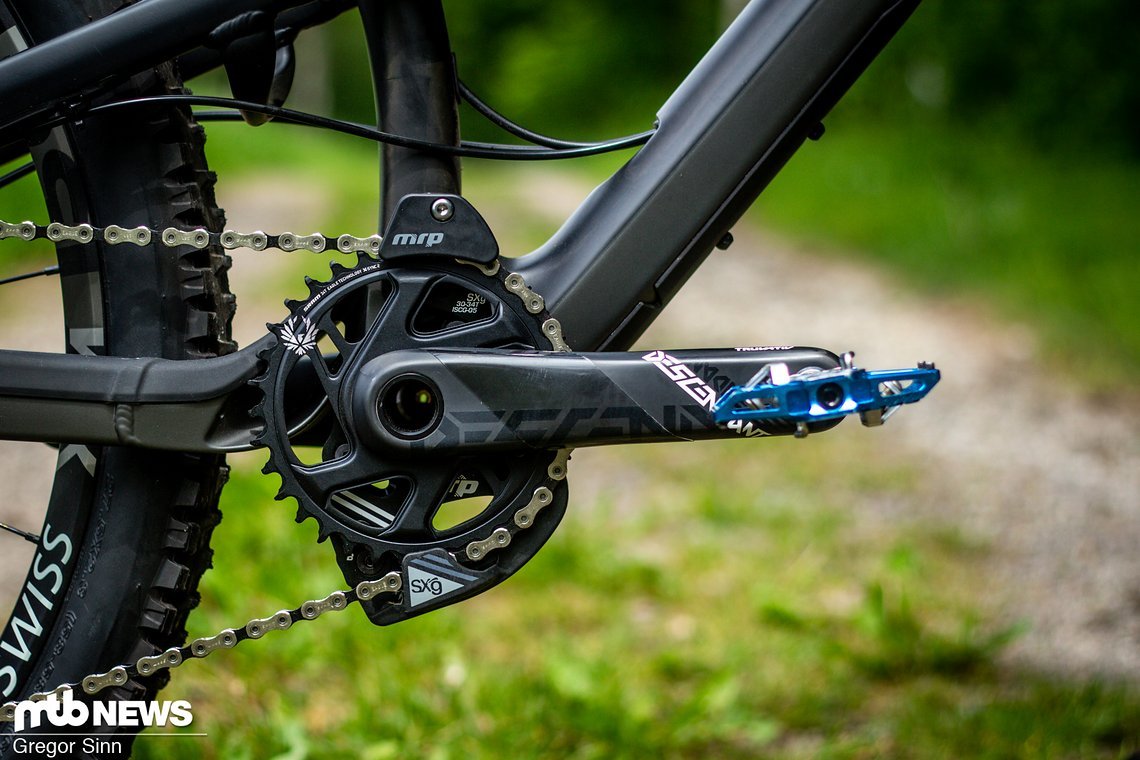

# Das Kettenblatt der Truvativ Descendant-Kurbel wird von einer MRP SXg-Kettenführung geschützt – eine sinnvolle Wahl!

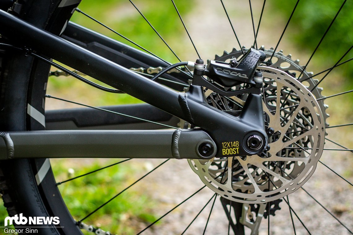

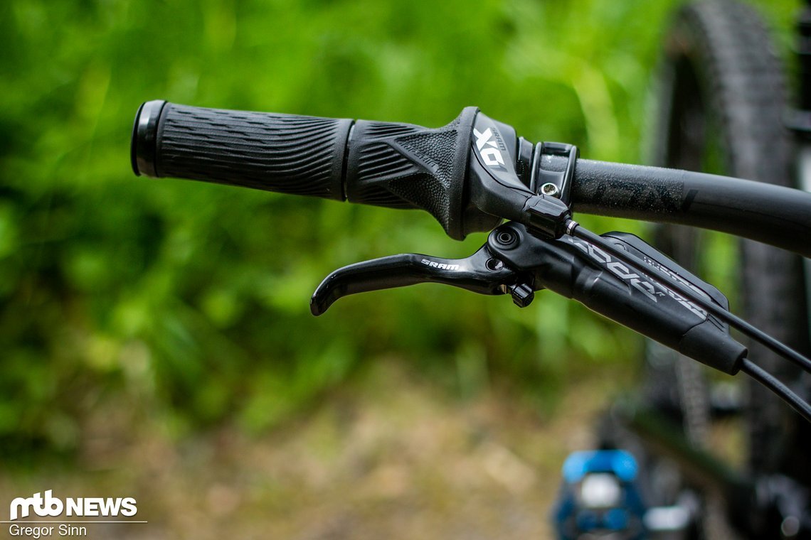

Für die nötige Verzögerung sorgen SRAM Code R-Bremsen mit massiven 4-Kolben-Sätteln – das teurere RSC-Modell hätte besser zur sonst hochwertigen Ausstattung gepasst. Bis auf das etwas schwammigere Gefühl und die etwas höhere Neigung zum Fading verrichteten die Stopper jedoch solide ihren Dienst.
# Für die nötige Verzögerung sorgen SRAM Code R-Bremsen mit massiven 4-Kolben-Sätteln – das teurere RSC-Modell hätte besser zur sonst hochwertigen Ausstattung gepasst. Bis auf das etwas schwammigere Gefühl und die etwas höhere Neigung zum Fading verrichteten die Stopper jedoch solide ihren Dienst.

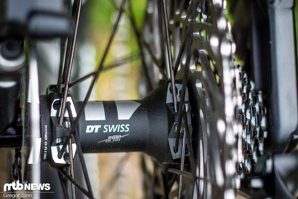

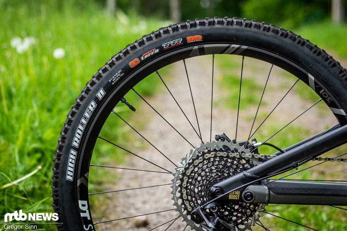

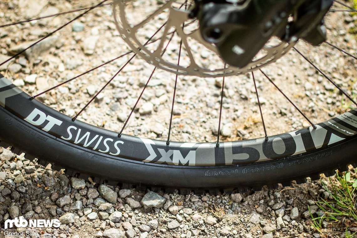

Der DT Swiss XM1501 Spline 1-Laufradsatz sieht nicht nur schick aus, sondern ist im Auslieferungszustand bereits tubeless ready – zudem gefällt der hochwertige und nicht zu laute Nabensound. auf den Alu-Laufrädern montiert waren zunächst eher schmale Maxxis Highroller II-Reifen mit Double Down-Karkasse.
# Der DT Swiss XM1501 Spline 1-Laufradsatz sieht nicht nur schick aus, sondern ist im Auslieferungszustand bereits tubeless ready – zudem gefällt der hochwertige und nicht zu laute Nabensound. auf den Alu-Laufrädern montiert waren zunächst eher schmale Maxxis Highroller II-Reifen mit Double Down-Karkasse.

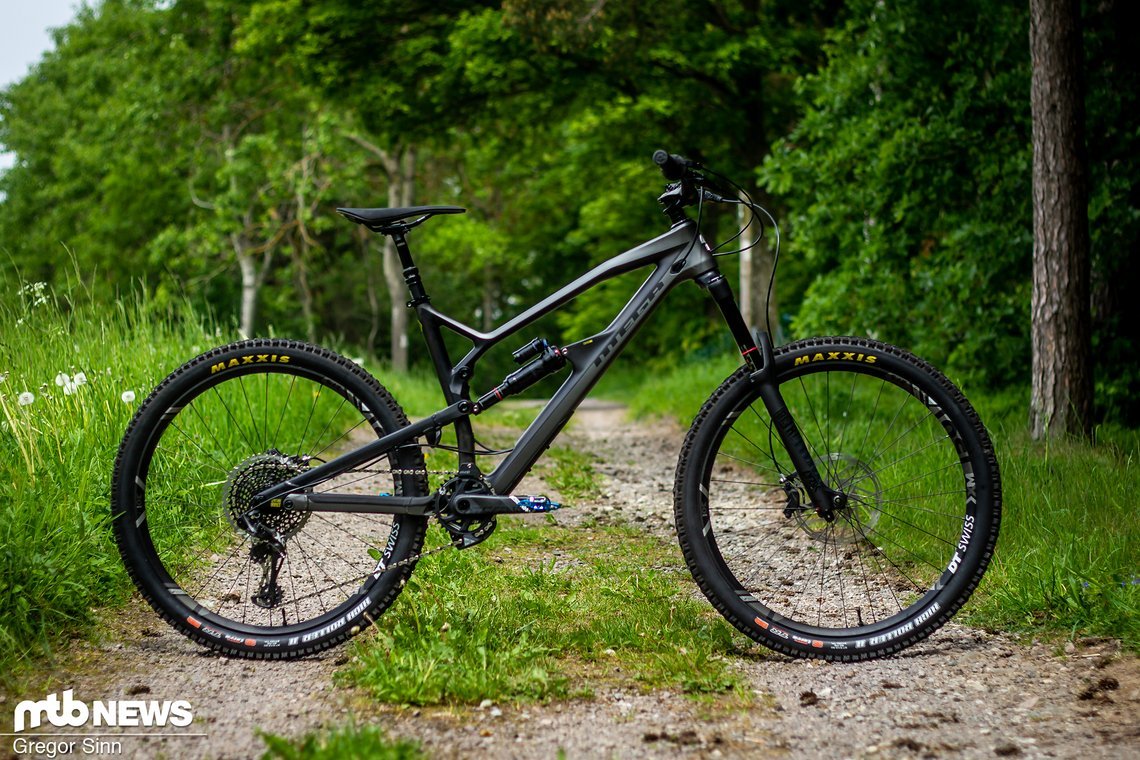

Das Nukeproof Mega 275c RS wirkt auf den ersten Blick wie ein waschechtes Tarnkappen-Flugzeug. Der Bolide ist komplett in Schwarz- und Grautönen gehalten und basiert auf einem kantigen Rahmen mit einer modernen Linienführung. Erst auf den zweiten Blick nimmt man einige schicke Details wie zum Beispiel das durchschimmernde Carbon an einigen Stellen des Hauptrahmens wahr. Der Hinterbau hingegen besteht komplett aus Aluminium und wirkt, ebenso wie der Hauptrahmen, durchaus massiv. Die Kettenstreben sind am vorderen Ende über eine voluminöse, verschweißte Brücke miteinander verbunden, an den Druckstreben findet sich eine etwas filigranere Verstrebung.
Das Hinterbausystem entspricht einem regulären Viergelenker – der Hauptlagerpunkt liegt sogar minimal unterhalb der Kette. Zwischen dem metrischen Dämpfer und der Druckstrebe befindet sich ein kurzer, gefräster Link. Für ein sanftes Ansprechverhalten soll zudem die neue untere Dämpferaufnahme mit Kugellager sorgen. Der sehr mittig im Rahmen platzierte Dämpfer sorgt zwar für eine klare Linie, lässt jedoch keinen Platz mehr für eine Trinkflasche. Diese wurde unters Unterrohr verbannt, wo sie dem vollen Beschuss vom Vorderrad ausgesetzt ist.
Das c in Nukeproof Mega 275c RS steht für Carbon – der kantige und schicke Hauptrahmen besteht nämlich komplett aus der schwarzen Kohlefaser.
# Das c in Nukeproof Mega 275c RS steht für Carbon – der kantige und schicke Hauptrahmen besteht nämlich komplett aus der schwarzen Kohlefaser.

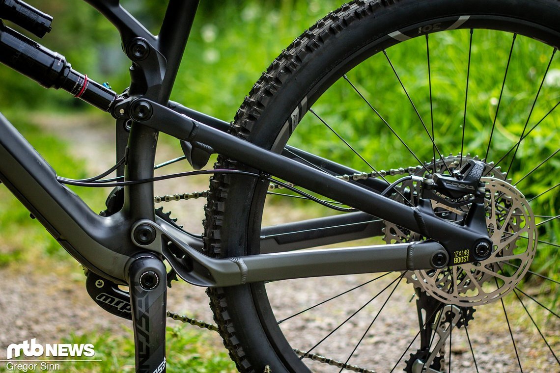

Der Hinterbau hingegen besteht aus Aluminium und setzt auf das altbekannte Viergelenker-System. – Dank massiven Rohren, großzügigen Verstrebungen und nicht zu klein geratenen Lagern wirkt der Hinterbau tatsächlich relativ bombensicher und weist nur wenig seitlichen Flex auf.
# Der Hinterbau hingegen besteht aus Aluminium und setzt auf das altbekannte Viergelenker-System. – Dank massiven Rohren, großzügigen Verstrebungen und nicht zu klein geratenen Lagern wirkt der Hinterbau tatsächlich relativ bombensicher und weist nur wenig seitlichen Flex auf.

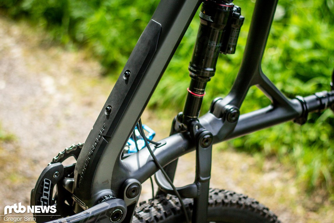

Damit man an dem c auch noch lange seine Freude hat und kein b für Bruch einsetzen muss, wird das Unterrohr von einer großflächigen Plastik-Abdeckung geschützt. – Hier befinden sich allerdings auch die Schrauben für den optionalen Flaschenhalter, der im Rahmen leider keinen Platz findet.
# Damit man an dem c auch noch lange seine Freude hat und kein b für Bruch einsetzen muss, wird das Unterrohr von einer großflächigen Plastik-Abdeckung geschützt. – Hier befinden sich allerdings auch die Schrauben für den optionalen Flaschenhalter, der im Rahmen leider keinen Platz findet.

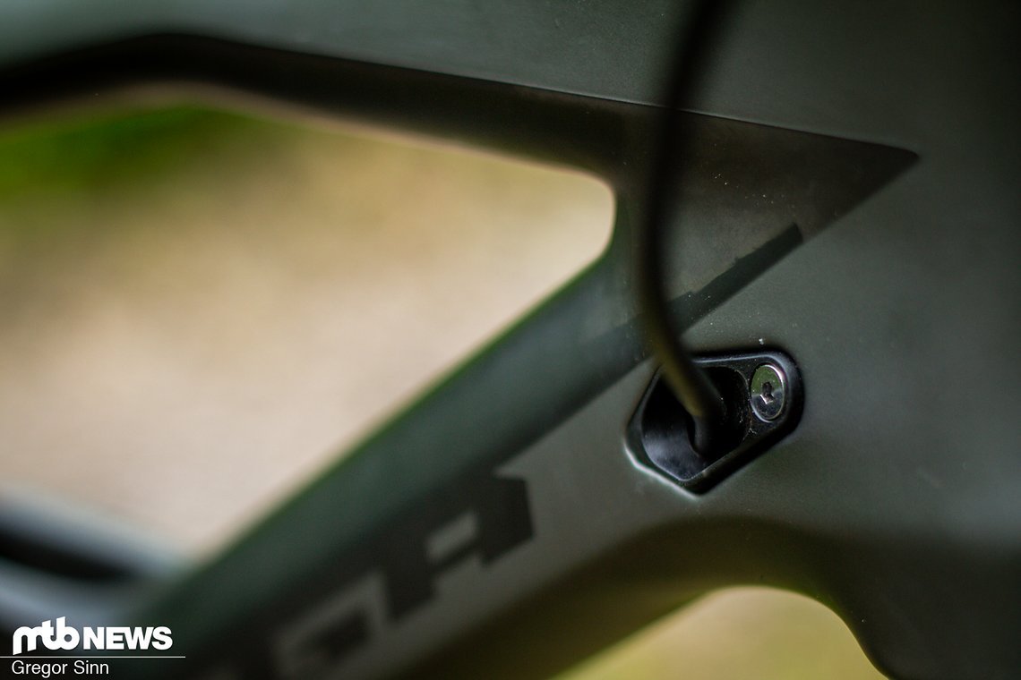

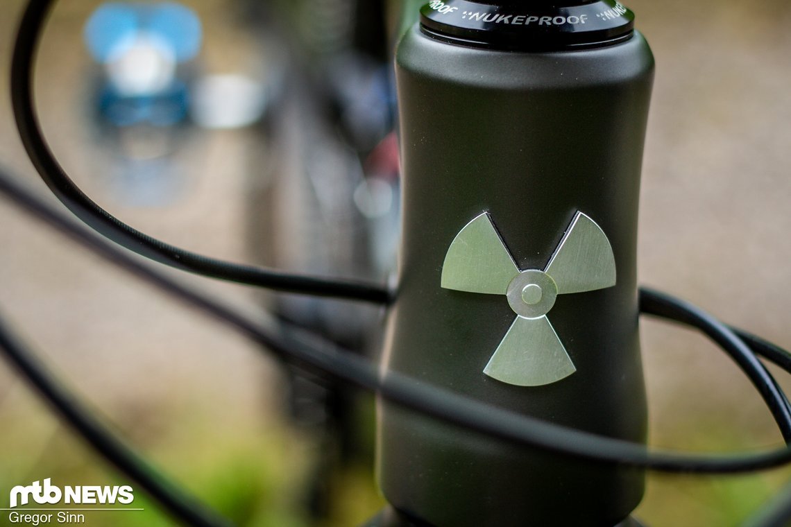

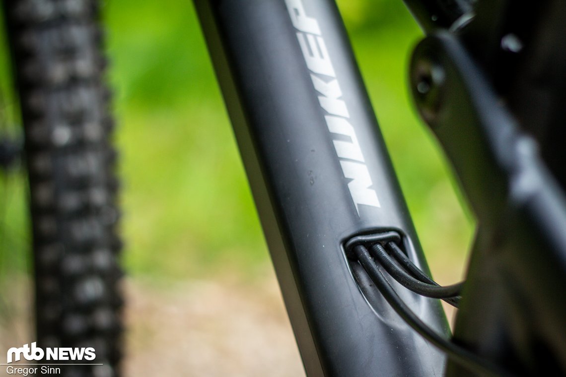

Alle Kabel wandern kurz hinterm Steuerrohr – auf dem zudem ein großflächiges, gebürstetes Nukeproof-Logo prangt – in den Hauptrahmen und treten erst am Ende des Unterrohrs gesammelt daraus hervor. Die Ein- und Ausgänge sind optisch sehr sauber gelöst, leider allerdings nicht ganz klapperfrei. Von dort aus geht es entweder außerhalb des Hinterbaus Richtung Schaltwerk, beziehungsweise Bremse, oder wieder ins Sattelrohr hinein zur Variostütze. Auf der Unterseite des Unterrohrs befindet sich ein großflächiger Schutz, in welchem sich zudem die bereits genannten Aufnahmebohrungen für den Flaschenhalter befinden. Weitere Gummi-Schoner findet man auf der antriebsseitigen Ketten- und Druckstrebe. Beide sind sehr großzügig ausgeführt und weit vorgezogen. Wir sagen dazu “Bravo!” – hier muss man wirklich nicht mehr nacharbeiten! Zudem ist das Tretlager im Gegensatz zu vielen modernen Carbon-Rahmen geschraubt.
Wir finden nicht nur das gebürstete Nukeproof-Logo am Steuerrohr …
# Wir finden nicht nur das gebürstete Nukeproof-Logo am Steuerrohr …
… sondern auch das teils durchscheinende Sichtcarbon ziemlich schick. – Für eine saubere Optik sorgen auch die im Rahmen verlegten Leitungen.
# … sondern auch das teils durchscheinende Sichtcarbon ziemlich schick. – Für eine saubere Optik sorgen auch die im Rahmen verlegten Leitungen.

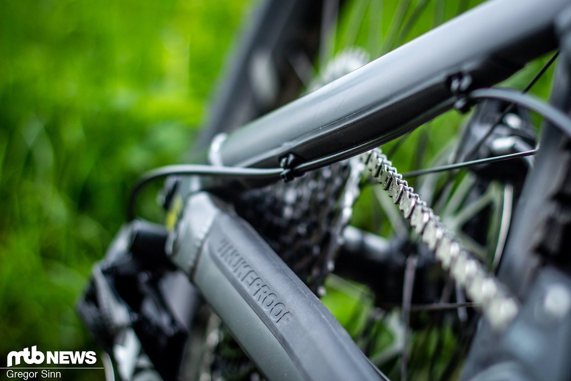

Diese treten alle an derselben Stelle aus dem Unterrohr hervor, was wIr ziemlich interessant und eigentlich recht schön finden. – Wer allerdings seine Bremsleitung neu verlegen möchte, wird dank der relativ engen Eingänge nicht darum herumkommen, die Anschlüsse abzuknipsen und im Nachhinein neu zu verpressen.
# Diese treten alle an derselben Stelle aus dem Unterrohr hervor, was wIr ziemlich interessant und eigentlich recht schön finden. – Wer allerdings seine Bremsleitung neu verlegen möchte, wird dank der relativ engen Eingänge nicht darum herumkommen, die Anschlüsse abzuknipsen und im Nachhinein neu zu verpressen.
LeIder schaffen es die meisten Hersteller immer noch nicht, ihre Bikes mit ordentlichen Schonern an der Ketten- und Sitzstrebe auszuliefern – dabei wäre es doch so einfach! – nicht so allerdings Nukeproof: Der Schutz der Kettenstreben ist absolut gelungen und bedarf keinerlei Nachbesserungen. Daumen hoch!
# LeIder schaffen es die meisten Hersteller immer noch nicht, ihre Bikes mit ordentlichen Schonern an der Ketten- und Sitzstrebe auszuliefern – dabei wäre es doch so einfach! – nicht so allerdings Nukeproof: Der Schutz der Kettenstreben ist absolut gelungen und bedarf keinerlei Nachbesserungen. Daumen hoch!

  • Dämpferaufnahme Das untere Dämpferauge verfügt über ein Kugellager, das die Reibung reduzieren soll. Leider lockerte sich die Schraube während des Rennens und auch während späterer Testfahrten jedoch häufiger und musste nachgezogen werden. Hier empfehlen wir, gleich zu Beginn großzügig Schraubensicherung aufzutragen.

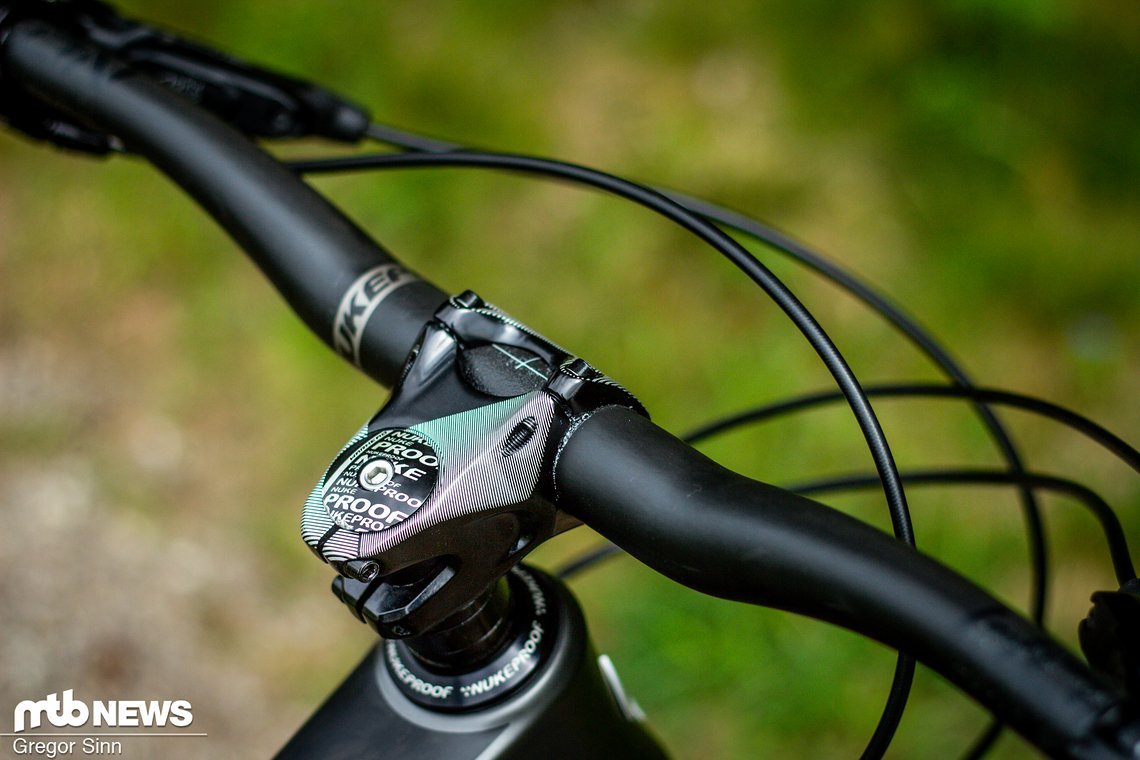

  • Lenkerhöhe Eine der ersten Änderungen, die wir vornahmen, war die Anpassung der Lenkerhöhe. Der Stack unseres Testbikes in L fällt mit knapp 600 mm eher tief aus. Zudem baut der Nukeproof Neutron-Vorbau sehr flach, sodass wir Lenker und Vorbau tauschen mussten, um auf eine angenehme Höhe zu kommen.
  • Haltbarkeit Während der fünftägigen Trans Madeira galt es, jeden Tag 40 bis 50 km in wechselndem Gelände von extrem trocken und staubig bis zu feuchtem Dschungel zu bewältigen. Während der Zeit bestand die gesamte Pflege aus einer abendlichen Reinigung und etwas frischem Öl auf die Kette. Auch in den darauffolgenden Testwochen konnten wir keine Defekte oder übermäßige Abnutzung feststellen.
Direkt zu Beginn unseres Tests mussten wir Vorbau und Lenker ersetzen, um das Cockpit auf eine für uns angenehme, höhere Position zu bringen.
# Direkt zu Beginn unseres Tests mussten wir Vorbau und Lenker ersetzen, um das Cockpit auf eine für uns angenehme, höhere Position zu bringen.
