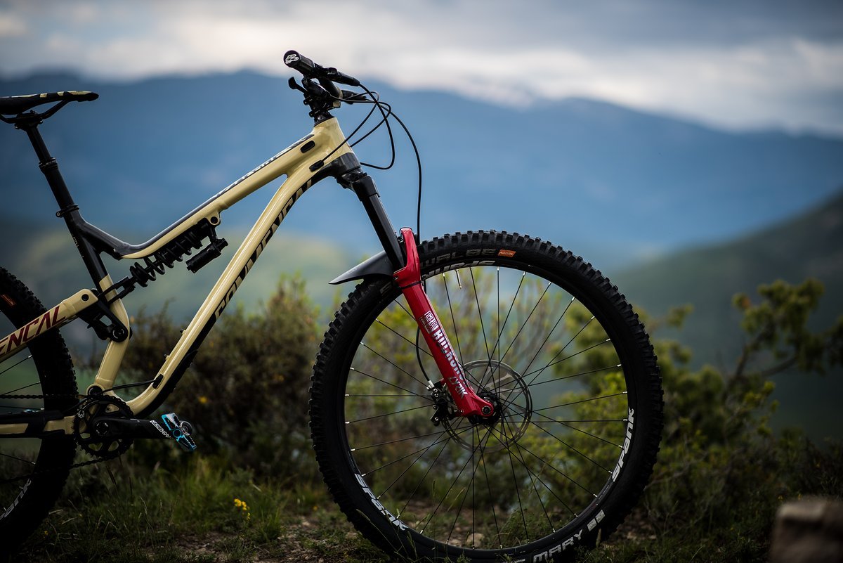

Das neue Commençal Meta AM 29 mag seinem Vorgänger zwar zum Verwechseln ähnlich sehen – glaubt man jedoch Commençal, so wurde beinahe jedes Detail geändert, um den Rahmen zu optimieren und an die großen 29″ Laufräder anzupassen. Wertvolle Hilfe soll dabei die vorausgegangene Entwicklung des DH-Boliden Supreme 29 gewesen sein. Neue Rohrsätze, neue Positionen der Drehpunkte, eine moderne Geometrie und viele Details, wie Rahmenschützer und Schutzbleche, sollen das Meta AM 29 zur kompromisslosen EWS-Rennmaschine machen. Zunächst wird es in 3 Versionen erhältlich sein, von denen zwei mit Stahldämpfern ausgeliefert werden. Nachdem wir euch in der Vergangenheit mit ersten Spyshots locken konnten und Cecile Ravanel bereits ein EWS-Rennen damit gewann, sind wir nun nach Spanien gereist, um das neuen Commençal Meta AM 29 selbst auf die Probe zu stellen.
Das Commençal Meta AM 29 mag seinem Vorgänger optisch zwar ähneln – laut Commençal wurden jedoch fast alle Einzelteile neu konstruiert.
# Das Commençal Meta AM 29 mag seinem Vorgänger optisch zwar ähneln – laut Commençal wurden jedoch fast alle Einzelteile neu konstruiert. – Aktuell ist das 29" Enduro in drei Ausstattungsvarianten zu Preisen von 2.999 – 4.399 € erhältlich. Wir konnten es bereits in Nordspanien testen.

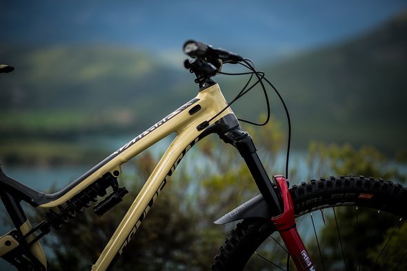

Der Hinterbau wurde etwas steifer ausgeführt, um mit den größeren Hebelkräften des 29" Laufrads umgehen zu können

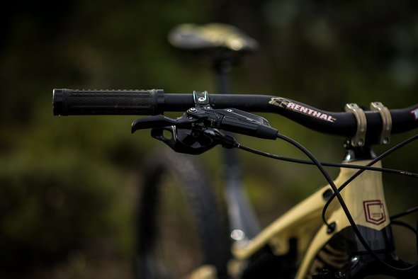

Alle Kontaktpunkte vom Fahrer zum Rad (oder vom Rad zum Untergrund) bestehen aus hochwertigen Anbauteilen

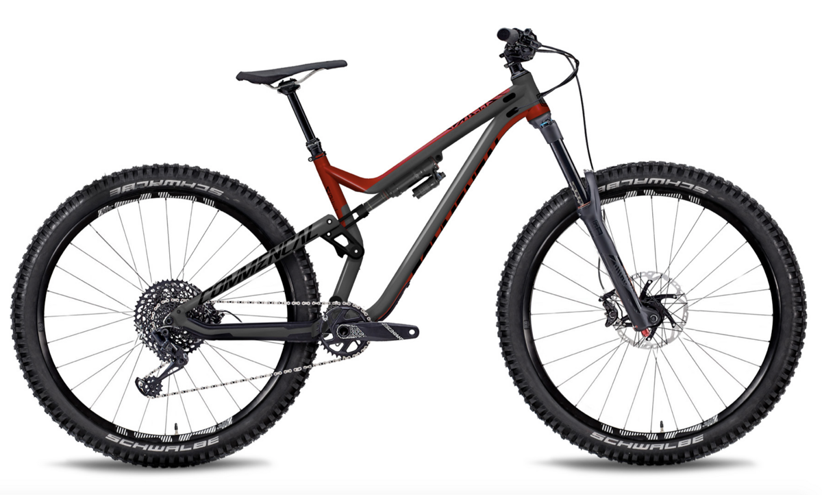

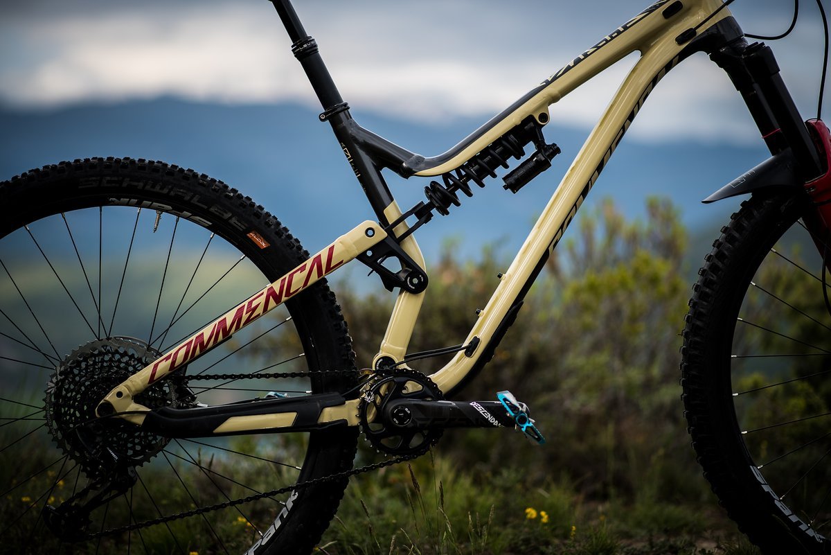

Mit dem Umstieg auf 29″ Laufräder hat sich auch die Geometrie des Commençal Meta AM 29 grundlegend geändert. Die Andorraner gehen hier jedoch wieder eher konservativ vor und verzichten auf allzu extreme Werte. Der Lenkwinkel liegt bei 3 von 4 Modellen bei ausgewogenen 65,5° – lediglich in Größe XL wurde ein 66° Lenkwinkel bevorzugt. Diese ist mit 480 mm Reach nicht gerade riesig, sollte jedoch für die allermeisten Fahrer mehr als groß genug sein. Dafür dürfte Größe S mit 413 mm Reach sehr kleinen Fahrern und Fahrerinnen gut passen.
Die Kettenstreben liegen bei mittellangen 432 mm, während das um 25 mm abgesenkte Tretlager für eine Fahrposition “im” Bike sorgt. Tatsächlich sind die Kettenstreben 6 mm kürzer als beim 650b-Bike – um das zu erreichen, musste das Sitzrohr erheblich nach vorne bewegt werden. Trotz des extrem flachen 66° Sitzwinkels soll der effektive Sitzwinkel durch den großen Offset steiler ausfallen als beim Vorgänger-Modell. Immer gut zu sehen ist, dass die Steuerrohrlänge mit jeder Größe mitwächst. Die Stack-Werte liegen uns leider nicht vor – gefühlsmäßig dürften diese jedoch nicht allzu klein ausfallen.

Um trotz der großen 29" Laufräder kürzere Kettenstreben zu verbauen, hat Commençal dem Sitzrohr einen ordentlichen Knick verpasst
# Um trotz der großen 29" Laufräder kürzere Kettenstreben zu verbauen, hat Commençal dem Sitzrohr einen ordentlichen Knick verpasst – das macht den Sitzwinkel auf dem Papier äußerst flach – tatsächlich sitzt man jedoch sehr zentral im Rad.

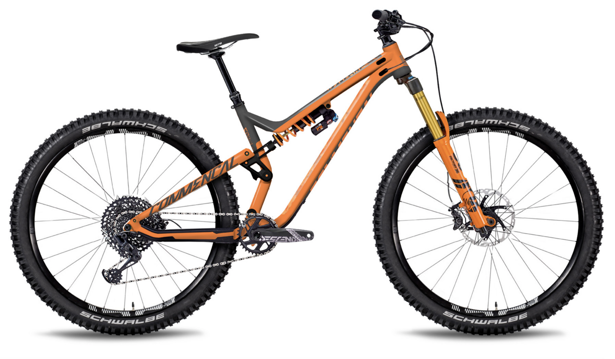

Commençal Meta AM 29 Signature
  • Federgabel Fox 36 Factory (170 mm)
  • Dämpfer Fox DHX2 Factory (160 mm)
  • Antrieb SRAM GX Eagle
  • Bremsen Shimano XT
  • Laufräder e*thirteen TRS
  • Reifen Schwalbe Magic Mary/Hans Dampf
  • Cockpit Ride Alpha Alloy (780 mm) / Ride Alpha Aluminium (40 mm)
  • Sattelstütze Kindshock Lev Integra
# Commençal Meta AM 29 Signature – die knallorange Special-Edition mit Fox Factory-Fahrwerk kann für 3.899 € im Netz bestellt werden.

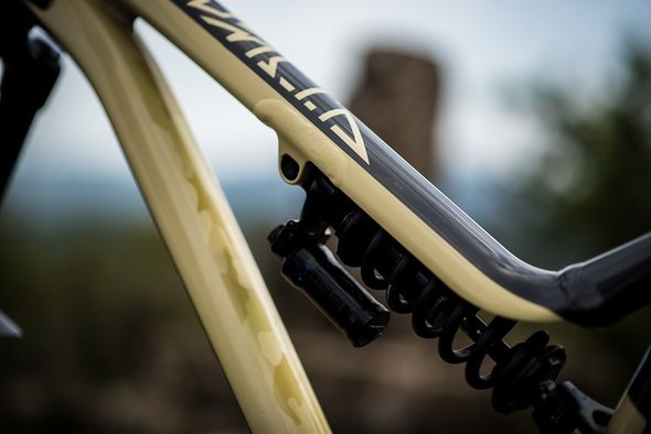

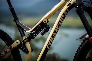

Die beiden Top-Versionen des neuen Commençal Meta AM 29 sind mit einem Stahlfeder-Dämpfer ausgestattet, der die 160 mm Federweg am Heck kontrolliert
# Die beiden Top-Versionen des neuen Commençal Meta AM 29 sind mit einem Stahlfeder-Dämpfer ausgestattet, der die 160 mm Federweg am Heck kontrolliert – laut dem Versender aus Andorra verlangen die meisten Kunden danach. Zudem schätzt man die auch auf langen Abfahrten sehr konstante Performance.
# Alle Kontaktpunkte vom Fahrer zum Rad (oder vom Rad zum Untergrund) bestehen aus hochwertigen Anbauteilen – während das Renthal-Cockpit auch in Serie verbaut ist, wird man statt der am Testrad verbauten SRAM Code-Bremse das Guide RE-Modell vorfinden.

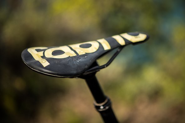

Beim Team-Modell nimmt man auf einem Fabric Scoop-Sattel in der flachen Ausführung platz
# Beim Team-Modell nimmt man auf einem Fabric Scoop-Sattel in der flachen Ausführung platz – dieser ist zwar ziemlich bequem, neigt jedoch auch etwas zum Knarzen.

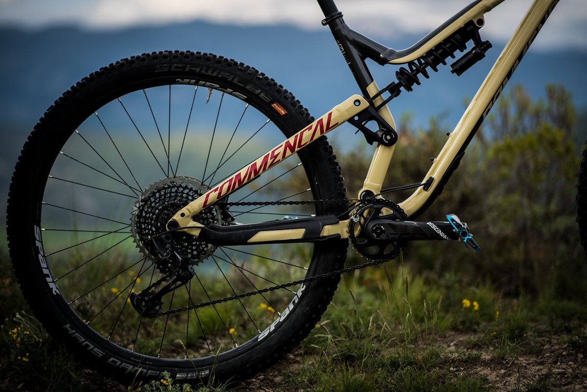

Zudem wurde die Position des Hauptdrehpunktes nach oben und hinten bewegt, was für effizienteres Treten ohne exzessiven Pedalrückschlag sorgen soll. Laut Commençal wird der Hinterbau dadurch auch berechenbarer und weniger bockig, wodurch beispielsweise ein strafferes Setup gefahren werden kann, ohne Komfort zu verlieren. Während zwei von drei Modellen mit einem Stahlfeder-Dämpfer ausgerüstet sind, gibt der Hersteller an, dass das Meta AM 29 aufgrund seiner Kinematik auch problemlos mit einem Luftdämpfer gefahren werden kann.

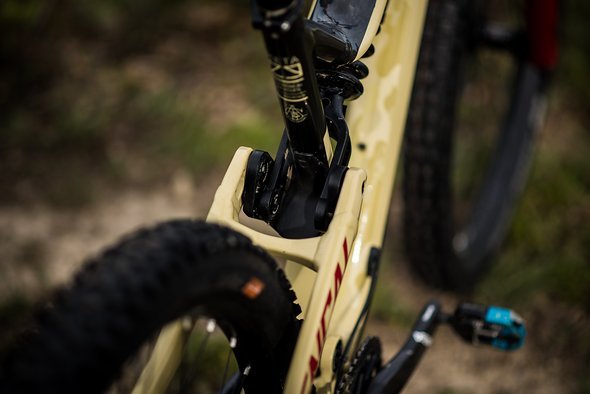

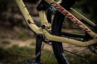

# Der Hinterbau wurde etwas steifer ausgeführt, um mit den größeren Hebelkräften des 29" Laufrads umgehen zu können – zudem verfügen die Ketten- und Druckstrebe über großzügige Protektoren.

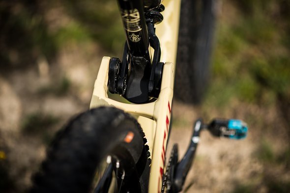

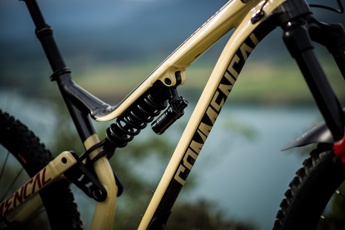

Während die Dämpferaufnahme identisch zum Vorgänger ist, wurde das Oberrohr geschlossen, wodurch beim Waschen kein Wasser mehr in den Steuersatz vorlaufen kann.
# Während die Dämpferaufnahme identisch zum Vorgänger ist, wurde das Oberrohr geschlossen, wodurch beim Waschen kein Wasser mehr in den Steuersatz vorlaufen kann.

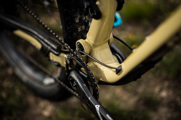

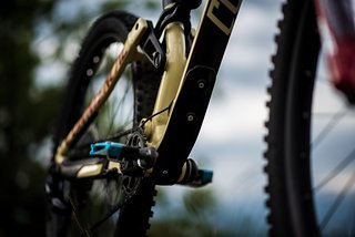

Alle Kabel werden intern geführt und treten erst oberhalb des Tretlagers wieder aus dem Rahmen
# Alle Kabel werden intern geführt und treten erst oberhalb des Tretlagers wieder aus dem Rahmen – wer möchte, kann auch ein Kabel für einen externen Dämpfer-Lockout verlegen.
Andere Änderungen mögen weniger spannend klingen und zunächst nicht in direkter Korrelation mit mehr Geschwindigkeit auf dem Trail stehen, spielen im Alltag jedoch eine äußerst wichtige Rolle: Commençal verwendet nun an allen Lagerstellen Kugellager des Herstellers Enduro Bearings, ein hochwertigeres Fett und bessere Schraubensicherung. Zudem sollen überarbeitete Dichtungen Schmutz effektiv draußen halten. Auch die Kabelführung konnte verbessert werden: Direkt im Hauptlagerpunkt sitzen kleine Führungen, die die Kabel an Ort und Stelle halten und deren Bewegung so auf ein Minimum reduzieren sollen. Direkt über dem oberen Link befindet sich zudem ein minimalistischer Fender. Der hält Dreck vom Link fern, wodurch sich dieser auch bei Schmuddelwetter frei bewegen können soll.
Die Kabelführung wurde stark überarbeitet …
# Die Kabelführung wurde stark überarbeitet …
… Schalt- und Bremskabel werden nun direkt durch den unteren Lagerpunkt geführt
# … Schalt- und Bremskabel werden nun direkt durch den unteren Lagerpunkt geführt – ein kleiner Plastik-Clip hält sie dort in Position. Dadurch sollen die Kabel nirgendwo reiben und sich nur minimal bewegen.
Dieser Fender fällt zwar minimalistisch aus, soll jedoch lediglich Dreck vom darunter liegenden Umlenkhebel abhalten
# Dieser Fender fällt zwar minimalistisch aus, soll jedoch lediglich Dreck vom darunter liegenden Umlenkhebel abhalten – was er auch ziemlich effizient tut.

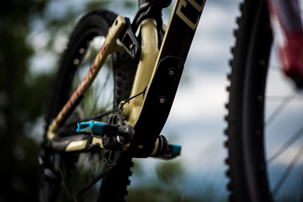

Die Ingenieure von Commençal haben sich die Lagerung nochmals genauer angeschaut
# Die Ingenieure von Commençal haben sich die Lagerung nochmals genauer angeschaut – diese soll dank Enduro-Kugellagern, neuem Fett und neuen Dichtringen nun deutlich langlebiger sein.
