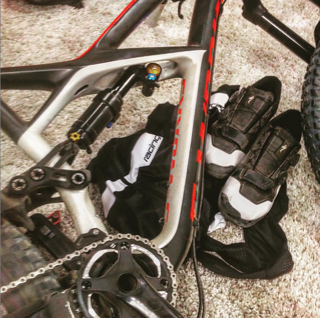

Der Luftdämpfer nun scheint den selben Ausgleichsbehälter wie der bekannte Stahlfederdämpfer zu verwenden. Versehentlich waren schon mehr 2016er Bikes auf der Specialized-Homepage online als geplant – daher ist bekannt, dass der von Brad Benedict gefahrene Dämpfer es auch in das Topmodell der 2016er Serie schaffen wird. Damit wird er in diesem Modell den Cane Creek Inline Dämpfer ablösen. Das Bild zeigt auch, dass sich am Rahmen des Enduro selbst wenig ändern wird.
Specialized Enduro 2016
# Specialized Enduro 2016
Klar erkenntlich sind drei Einstellknöpfe sowie ein Hebel, der vermutlich eine schnelle Zuschaltung einer Lowspeed-Druckstufe ermöglicht. Unklar ist, welche Luftkammer-Technologie zum Einsatz kommt. Auf dem Bild von Benedicts Bike sieht es aus, als gäbe es ein zweites Ventil; auf der Homepage war sogar von 3 Luftkammern die Rede.

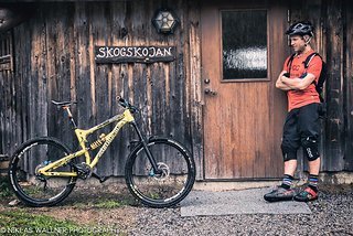

Neben dem neuen Dämpfer scheint Öhlins auch weiter an Federgabeln zu arbeiten, wie wir hier und hier schon gesehen haben. Auch eine Enduro-Gabel mit 160 mm scheint in der Mache zu sein, wie diese Fotos der schwedischen Wallner-Brüder zeigen.
Gabel und Dämpfer
# Gabel und Dämpfer – Foto: Wallnerbrothers
Öhlins Gabel Einstellknöpfe
# Öhlins Gabel Einstellknöpfe – Foto: Wallnerbrothers
Wallner Öhlins Gabeln
# Wallner Öhlins Gabeln – Foto: Wallnerbrothers
