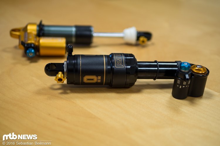

Öhlins TTX 22 & STX 22 Air Dämpfer
Der Öhlins STX 22 Air Dämpfer – Für die beste Performance empfiehlt Öhlins jedoch den Stahlfeder Dämpfer.
# Der Öhlins STX 22 Air Dämpfer – Für die beste Performance empfiehlt Öhlins jedoch den Stahlfeder Dämpfer.
Einbaumaße
Öhlins STX 22 AirÖhlins TTX 22
190/51 mm190/51 mm
200/51 mm216/63 mm
200/57 mm200/51 mm
216/63 mm200/57 mm
222/70 mm
240/76 mm
267/89 mm
Preis: 688,42 €Preis: 733,96 €
