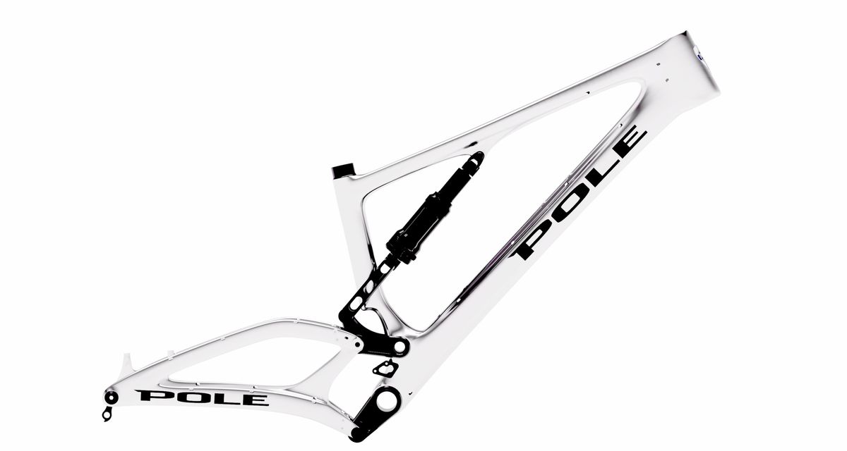

Erstaunte Blicke auf dem Trail sind einem mit diesem Rad sicher!

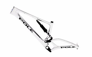

Für ein Trailbike fällt die Geometrie des Pole Bushmaster definitiv extrem aus

Da 7075 T6 Aluminium nicht bis schwer schweißbar ist, fräst Pole große Teile des Rahmens – dieser werden anschließend verklebt.
# Da 7075 T6 Aluminium nicht bis schwer schweißbar ist, fräst Pole große Teile des Rahmens – dieser werden anschließend verklebt.
Das Pole Bushmaster setzt wie gewohnt auf einen mehr als ungewöhnlichen Aluminium-Rahmen, bei dem die Hälften des Hauptrahmens komplett aus einem Block CNC-gefräst und anschließend miteinander verklebt werden. Das sorgt trotz Aluminium-Konstruktion für eine sehr fließende, Carbon-artige Rahmenform. Laut Pole wurde das Bushmaster sogar lange vor dem bereits veröffentlichten Super-Enduro Stamina geplant und entwickelt. Als reiner Test wurde jedoch eine 180 mm Version des Trailbikes kreiert, die das Team dann derart überzeugte, dass man zuerst dieses Rad auf den Markt bringen wollte – das Pole Stamina war geboren. Das nach einer giftigen, süd-amerikanischen Schlange benannte Bushmaster ähnelt seinem großen Enduro-Bruder entsprechend stark und bietet ähnliche Features mit weniger Federweg. Am Heck kommen laut Datenblatt 130 oder 140 mm zum Einsatz, an der Front kann wahlweise eine 140 oder 150 mm Gabel verbaut werden. Auch beim Bushmaster ist Platz für bis zu drei Trinkflaschen am Rahmen.

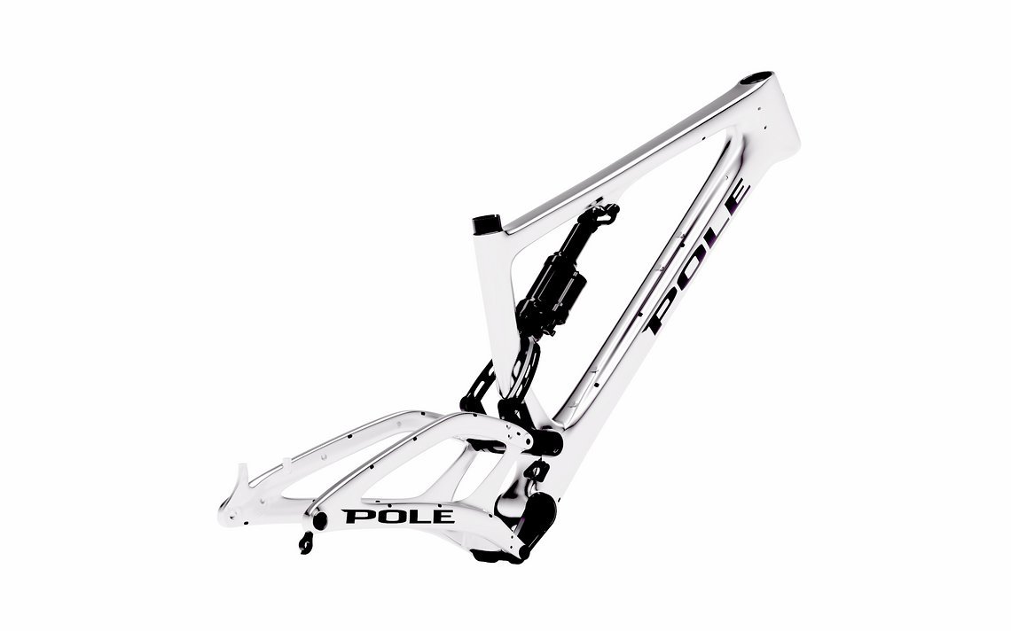

Der Hauptrahmen des Pole Bushmaster in Natura – Interessenten müssen sich noch etwas gedulden, bis sie das Fräs-Kunstwerk in den Händen halten können.
# Der Hauptrahmen des Pole Bushmaster in Natura – Interessenten müssen sich noch etwas gedulden, bis sie das Fräs-Kunstwerk in den Händen halten können.

Für ein Trailbike fällt die Geometrie des Pole Bushmaster definitiv extrem aus – das ist man von der finnischen Firma jedoch gewohnt und hätte hier fast noch krassere Werte erwartet.
# Für ein Trailbike fällt die Geometrie des Pole Bushmaster definitiv extrem aus – das ist man von der finnischen Firma jedoch gewohnt und hätte hier fast noch krassere Werte erwartet.
