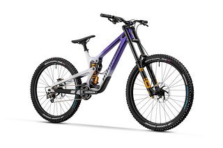

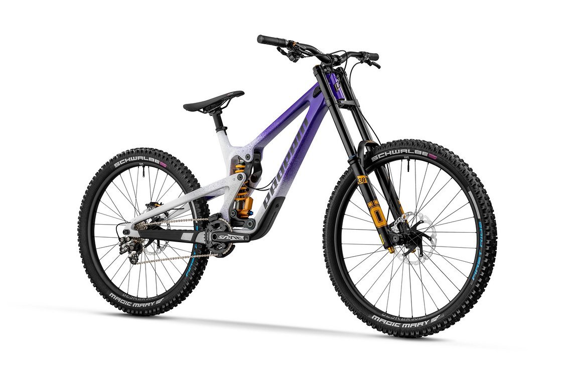

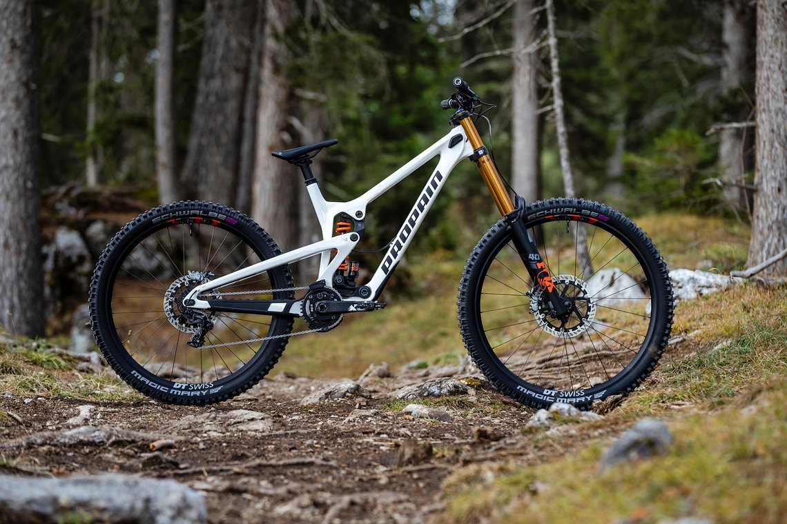

Mit der Überarbeitung des Rage-Modells bringt Propain eine verbesserte Version seines reinrassigen Downhill-Bikes auf den Markt. Im Fokus stand die Optimierung der Geräuschkulisse sowie eine verbesserte Carbon-Struktur, die das Bike noch stabiler und leistungsfähiger machen soll. Wie das Vorgängermodell setzt auch das Rage 3R auf das bewährte Pro10-Hinterbausystem, das 215 mm Federweg bietet. An der Front sorgt eine 200 mm Federgabel für die nötige Kontrolle auf schwierigen Abfahrten, bei der Laufradgröße könnt ihr wie schon zuvor auf 29″ oder Mullet (29″/27,5″) setzen.
- Rahmenmaterial Carbon
- Federweg 200 mm (vorne) / 215 mm (hinten)
- Hinterbau Pro10-Hinterbau
- Laufradgröße 29″ / Mullet

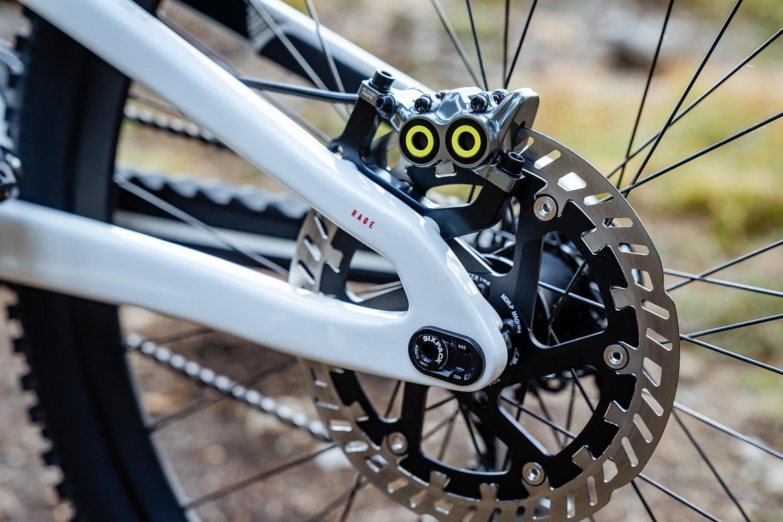

- Besonderheiten Flip-Chip, verstellbare Kettenstreben, geschraubtes Tretlager, austauschbare ISCG-Aufnahme, optimierte Kabelführung, 5 Jahre Garantie

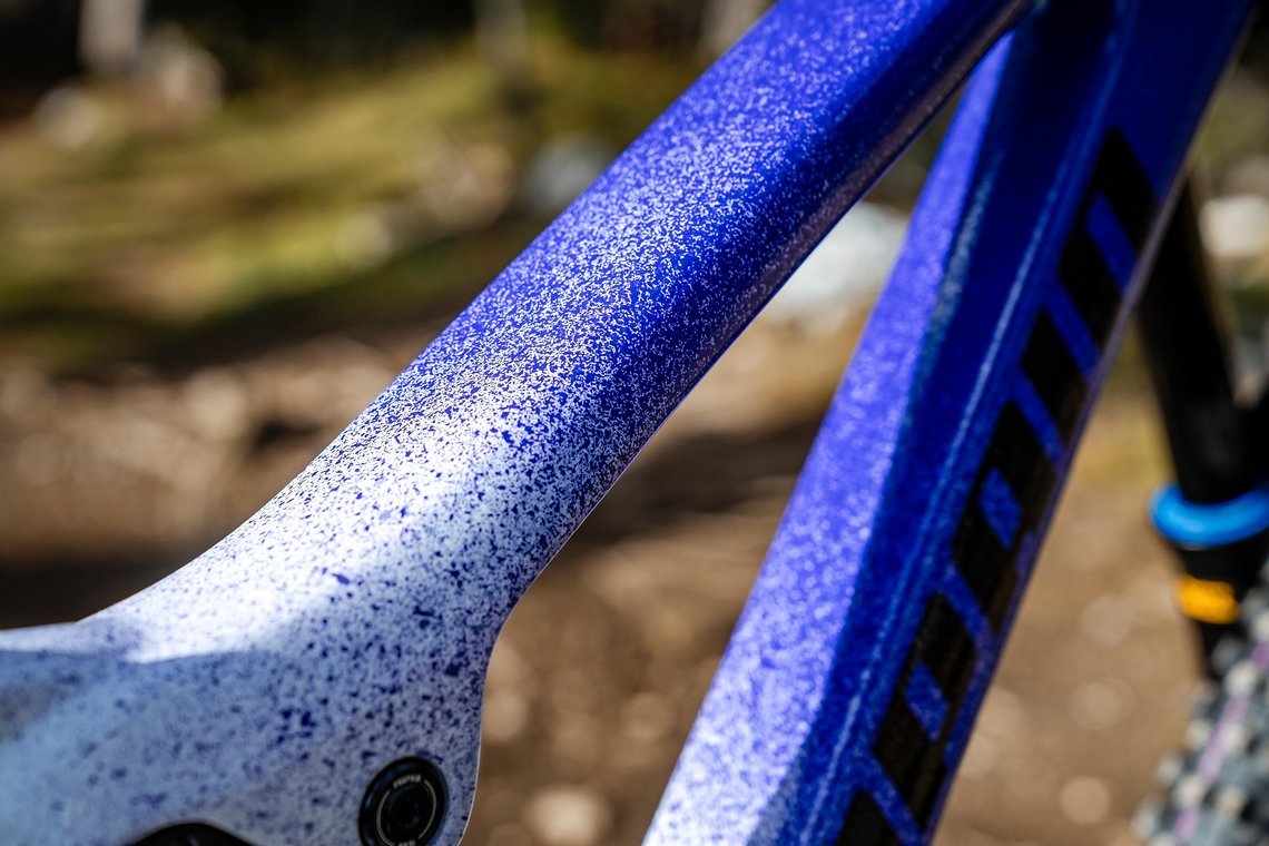

- Farben Carbon Raw, Whipping White, exklusive World Cup Replica
- Rahmengrößen M / L / XL

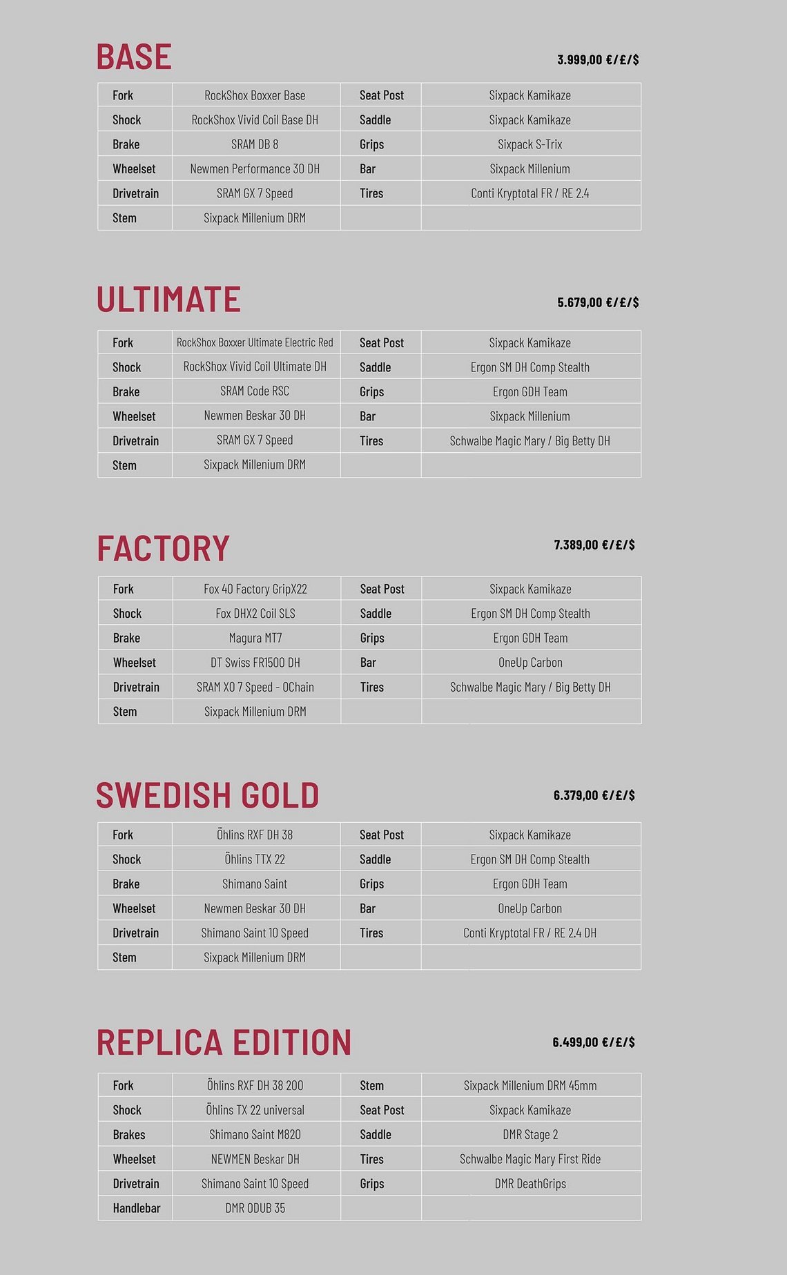

- Preis (UVP)
- Rage 3R Base 3.999 €
- Rage 3R Factory 5.679 €
- Rage 3R Ultimate 6.379 €
- Rage 3R Swedish Gold 7.389 €
- Rage 3R World Cup Replica Edition 6.499 €

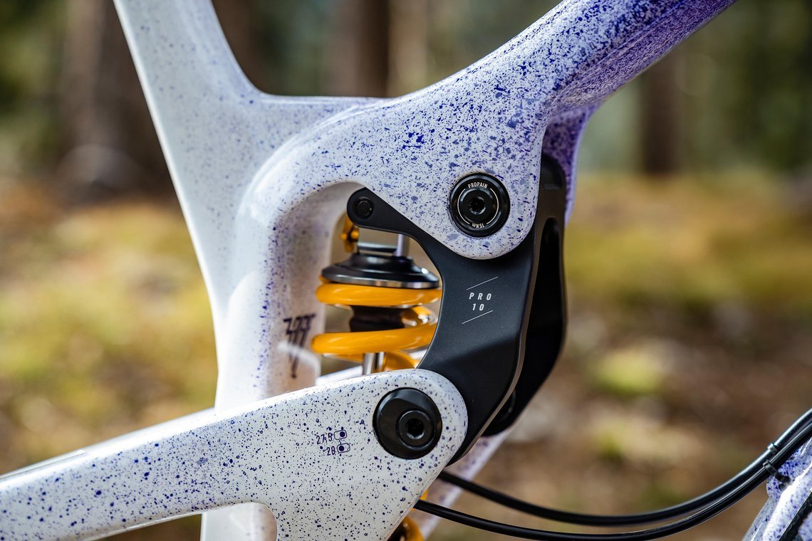

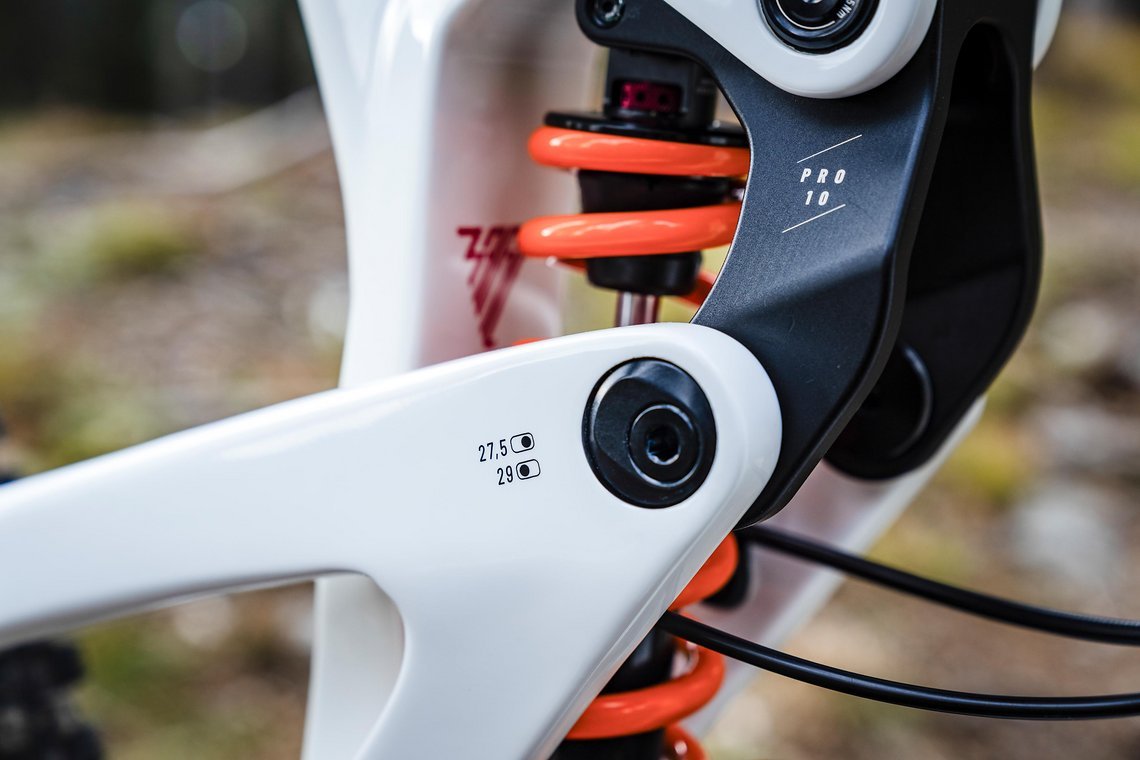

Mit dem Pro10-Hinterbausystem setzt Propain auch beim neuen Rage 3R weiter auf das bekannte System. Mit einem Federweg von 215 mm am Heck bietet es im Vergleich zur Konkurrenz mehr Reserven, ausgestattet mit einer progressive Kinematik. Der Rahmen kann sowohl mit 29″ als auch in einer Mullet-Konfiguration (29″/27,5″) gefahren werden. Ein Flip-Chip-System ermöglicht die Anpassung der Geometrie an die gewählte Laufradgröße.

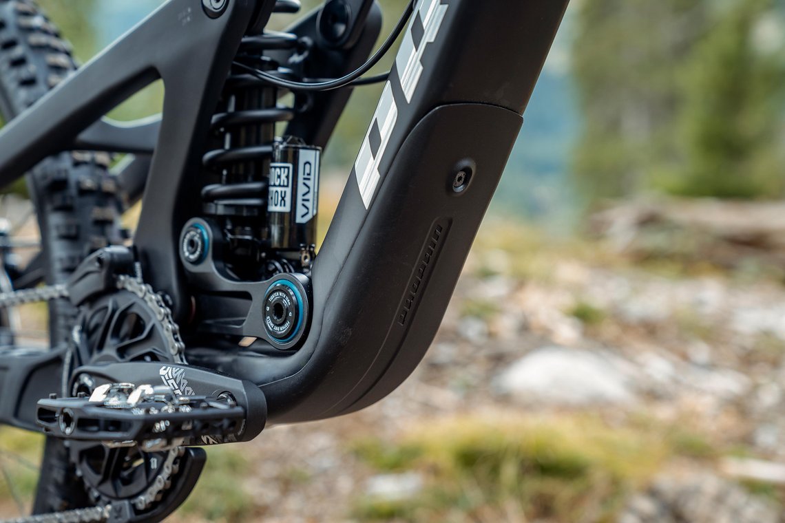

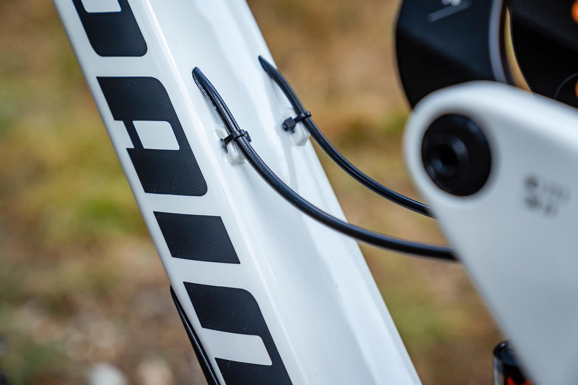

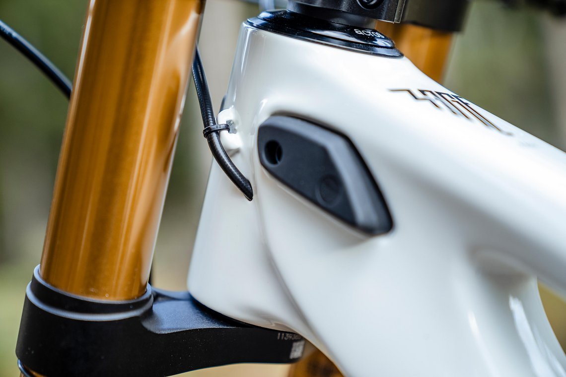

Besonderes Augenmerk legte Propain bei der Überarbeitung auf die Reduzierung von Fahrgeräuschen. Durch die optimierte Kabelführung, bei der Kabelklemmen fest im Rahmen integriert sind, sollen störende Vibrationen und Klappern vermieden werden. Auch die neue Carbon-Layup-Struktur trägt zur Verbesserung der Gesamtstabilität bei, ohne das Gewicht zu erhöhen.

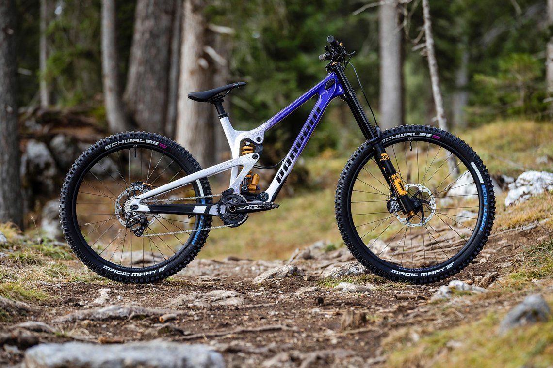

Das Rage 3R zeigt sich wie gewohnt mit einer auf Speed und Kontrolle ausgelegten Geometrie – in anderen Worten: Propain ist der Geometrie treu geblieben und hat nichts geändert. Nach wie vor gibts den Lenkwinkel von 63° und die um 15 mm verstellbare Kettenstrebenlänge, der Reach liegt in L bei 465 mm. Mit M, L und XL bietet Propain drei Rahmengrößen, unter denen ihr die richtige für euch wählen könnt.

Angeboten wird das Rage 3R in vier verschiedenen Ausstattungspaketen: Vom preislich attraktiven „Base“-Modell bis hin zur luxuriösen „Replica Edition“ des World-Cup-Teams ist für jeden Geschmack etwas dabei. Darüber hinaus können Fahrer wie von Propain gewohnt das Bike über den Konfigurator individuell anpassen und aus einer Vielzahl von hochwertigen Komponenten wählen, darunter Fahrwerksoptionen von Fox, RockShox und Öhlins sowie Bremsen von Shimano und Magura.
