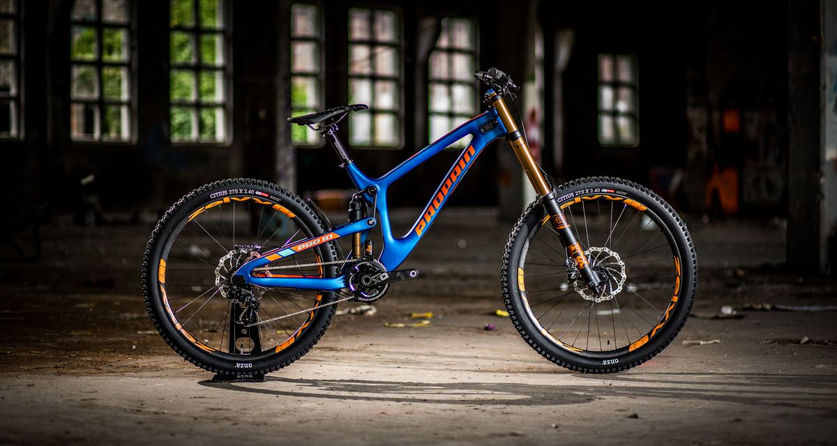

Propain Rage Carbon: Propain Bikes aus der Nähe von Ravensburg am Bodensee stellen mit dem Propain Rage Carbon die vierte Generation des beliebten Downhillers vor. Nachdem das Alu-Bike über acht Jahre hinweg stetig weiterentwickelt wurde, steht jetzt eine komplette Neuentwicklung auf dem Programm. Das Bike überzeugt mit vielen Detaillösungen, vor allem der Reach- und Kettenstrebenlängen-Verstellung.
Titelbild
Propain Rage Carbon – Kurz und knapp
  • Laufradgröße: 27,5″
  • Anpassung: Verstellbare Kettenstrebenlänge, verstellbarer Reach
  • Federweg: 210 mm
  • Bremsaufnahme: Direct Mount 210 mm
  • Rahmengewicht: 3,1 kg
  • Gewicht: 15,3 kg (First Ride Edition Komplettbike), Rahmen: 3,1 kg (L/XL)
  • Rahmengrößen: S/M, L/XL
  • Preis: 4.999 € (First Ride Edition)

Parallel zum weiter existierenden Alu-Modell haben die Propain-Entwickler nun eine komplette und konsequente Neuentwicklung des Rage ausgetüftelt. Auf Feedback der Teamfahrer hin wurde Carbon als neues Rahmenmaterial gewählt – weniger aufgrund des Gewichts als wegen den vorhersehbareren Fahreigenschaften. Das Bike kommt in nur zwei Rahmengrößen: in S/M und in L/XL. Wie das funktionieren soll?
Der Reach lässt sich um +/- 10 mm verstellen, wodurch ein Rahmen für mehr Fahrer passend ist. Damit ergeben sich pro Rahmengröße drei verschiedene Reach-Längen, also 20 mm Verstellbereich in drei Schritten: -10 / 0 / +10 mm. Möglich macht dies ein überdimensioniertes Steuerrohr, in dem der Gabelschaft mit entsprechenden Alu-Einsätzen seinen Platz findet. Diese Einsätze greifen formschlüssig in zwei halbrunde Zapfen im Rahmen und sind so gegen Verdrehen gesichert. Außerdem lässt sich das Bike damit an die eigenen Vorlieben und die Strecken anpassen – mehr Reach für harte Downhillstrecken, weniger Reach für den Bikepark-Einsatz auf Jumptrails. Auch für Fahrer im Wachstum ist die Verstellung natürlich ein großer Plus-Punkt.

Zusätzlich zum Reach lässt sich die Länge der Kettenstreben am Propain Rage Carbon verstellen – um 14 mm zwischen 445 mm und 459 mm. Damit lässt sich nicht die Laufruhe variieren, sondern auch die Balance zwischen Vorderrad und Hinterrad.
Das Rahmengewicht liegt bei 3,1 kg. Am Hinterbau kommt wieder Propains bewährtes Pro10 System mit 210 mm Federweg zum Einsatz – allerdings in einer überarbeiteten Version, bei dem die Progression früher einsetzt und der insgesamt mehr Halt im oberen und mittleren Federwegsbereich bietet. Dazu findet bereits ein Dämpfer im metrischen Standard mit 250 mm seinen Platz. Aktuell wird Propain von Fox und CaneCreek mit passenden Dämpfern ausgestattet, im nächsten Jahr soll auch RockShox Dämpfer in 250 mm Länge anbieten, die ebenfalls in den Rahmen passen werden.
Die Hinterradbremse findet an einer 200 mm Direct Mount Aufnahme ihren Platz, die leicht versetzt werden kann, um die an die verschiedenen Kettenstrebenlängen anzupassen.
Ein weiteres interessantes Detail ist die Kabelführung im Steuerrohrbereich – die innenverlegten Züge verlaufen recht steil in den Rahmen, um die Montage einer Startnummer zu ermöglichen, ohne diese zurechtschneiden zu müssen. Diese Zugführung ist gleichzeitig der Anschlagschutz für die Doppelbrückengabel.
