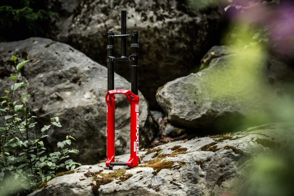

RockShox Boxxer Ultimate – Infos und Preise
Das offensichtlichste Update an der neuen RockShox Boxxer 2024 sind wohl die dickeren Standrohre. Diese messen nun 38 mm statt wie bisher 35 mm und erhöhen damit die Steifigkeit der Downhill-Federgabel. Intern gibt’s zudem ein Upgrade auf die 2022 vorgestellte Charger 3-Dämpfung sowie eine überarbeitete DebonAir-Luftfeder, die in einer eigenen Kartusche arbeitet und eine besonders lineare Kennlinie zaubern soll. Die Ultimate genannte High-End-Version mit allen Extras wechselt für 2.279 € den Besitzer – wir sind sie in Whistler mehrere Tage lang gefahren.
  • Laufradgrößen 27,5″ / 29″
  • Federweg 180 mm, 190 mm, 200 mm
  • Federung Boxxer DebonAir+ (Luftfeder)
  • Dämpfung Charger 3 RC2
  • Farben Rot / Schwarz
  • Achsmaß 20 mm x 110 mm Boost
  • Offset 44 mm (27,5″) / 48 mm (27,5″, 29″) / 52 mm (29″)
  • Gewicht 2.840 g (200 mm, 48 mm Offset, Herstellerangabe)

Fazit – RockShox Boxxer Ultimate
Die neue RockShox Boxxer Ultimate 2024 kann vor allem auf Highspeed-Downhill-Strecken voll überzeugen. Sie steht hoch im Federweg und sackt auch bei harten Schlägen oder Löchern in Anliegern kaum weg. Die erhöhte Steifigkeit führt zudem zu mehr Präzision in schnellen Kurven und verhindert das Verwinden der Gabel in harten Landungen. Man muss den Lenker zwar manchmal etwas fester greifen als beim Vorgänger, behält jedoch auch in technischen Wald-Passagen sicher seine Linie.
Artikelbild
Pro / Contra
Stärken
  • extrem sensibles Ansprechverhalten
  • hohe Lenkpräzision durch erhöhte Steifigkeit
  • viel Gegenhalt in ruppigen Passagen
  • hervorragende Verarbeitung
Schwächen
  • hoher Preis
  • weniger komfortabel als Vorgänger-Modell
Die neue RockShox Boxxer Ultimate kann nach den ersten Test-Tagen im Bikepark Whistler durchaus überzeugen
