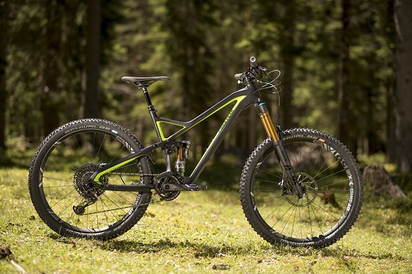

Technische Daten
- Laufradgröße: 27,5″
- Einbaumaße: Boost 110 x 15 mm, 148 x 12 mm
- Federweg Enduro v/h: 160/166 mm
- Federweg All Mountain v/h: 150/150 mm
- Dämpfermaße Enduro: 205 x 65 mm
- Dämpfermaße All Mountain: 205 x 60 mm
- Dämpferaufnahme: Trunnion
- Tretlager: PF30
- Kettenführungsaufnahme: ISCG05
- Steuerrohr: Tapered mit integriertem Steuersatz
- Bremsaufnahme: PM180 mm
- Lager: Enduro Bearings
- Rahmengewicht: 2369 g (inkl. Hardware, ohne Dämpfer)
- Komplettbikegewicht: 13,22 kg Enduro; 12,30 kg All Mountain (beide Größe M)

Geometrie
Auch bei der Geometrie wurden andere Ansätze gewählt: Anstatt der typischen 4 Größen von S bis XL wurde auf den XL-Rahmen verzichtet. Dafür wurden die Rahmen etwas in die Länge gezogen. Mein L-Rahmen kommt in Steep/High mit 482 mm Reach – ein typischer Wert für moderne XL Rahmen. In der Slack/Mid Position, die ich für die Abfahrt wähle, sinkt der Reach auf 472 mm. Rose empfiehlt hier Fahrern, die normalerweise zwischen den Größen stehen, den kleineren Rahmen. Wer sich für das größere Modell entscheidet, soll dank 35 mm Vorbau trotzdem eine entspannte Sitzposition bekommen.

Optisch geht Rose mit dem Pikes Peak einen großen Schritt nach vorne. Ein hübscher Carbon-Rahmen, der dank intern verlegter Züge sehr clean aussieht, bildet die Basis. Grafisch geht man einen spartanischen Weg: Auf der Antriebsseite trägt das Rad nur seinen Namen am Unterrohr, am Steuerrohr befindet sich das Rose-Logo. Auffällig ist dafür die Farbkombination: Klarlackiertes Carbon trifft auf ein grelles Grün.
Wie bereits angemerkt, verlaufen die Züge im Inneren des Rahmens. In der Kettenstrebe ist der Schaltzug sauber integriert und beugt so Kontakt mit Kette oder Kettenblatt vor. Auch der restliche Tretlagerbereich macht einen ordentlichen Eindruck. Rose verzichtet komplett auf die Umwerferaufnahme und hat lediglich eine ISCG 05-Aufnahme für Kettenführungen am Pressfit-Tretlager angebracht.
