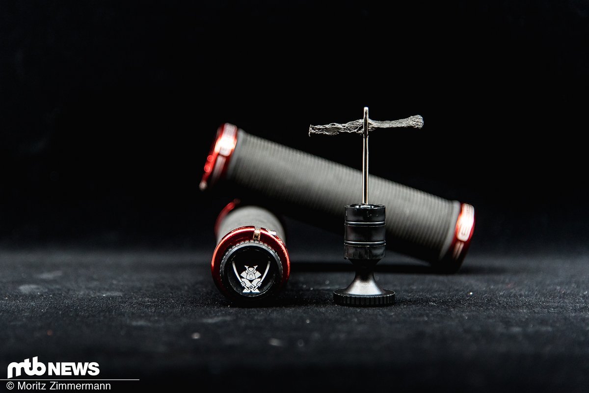

Das Sahmurai Sword lässt sich ganz praktisch transportieren, indem man es einfach über einen Expander in das Lenkerende klemmt – dadurch hat man das 29,90 € teure Helferlein bei einem Platten schnell und einsatzbereit zur Hand!
# Das Sahmurai Sword lässt sich ganz praktisch transportieren, indem man es einfach über einen Expander in das Lenkerende klemmt – dadurch hat man das 29,90 € teure Helferlein bei einem Platten schnell und einsatzbereit zur Hand!

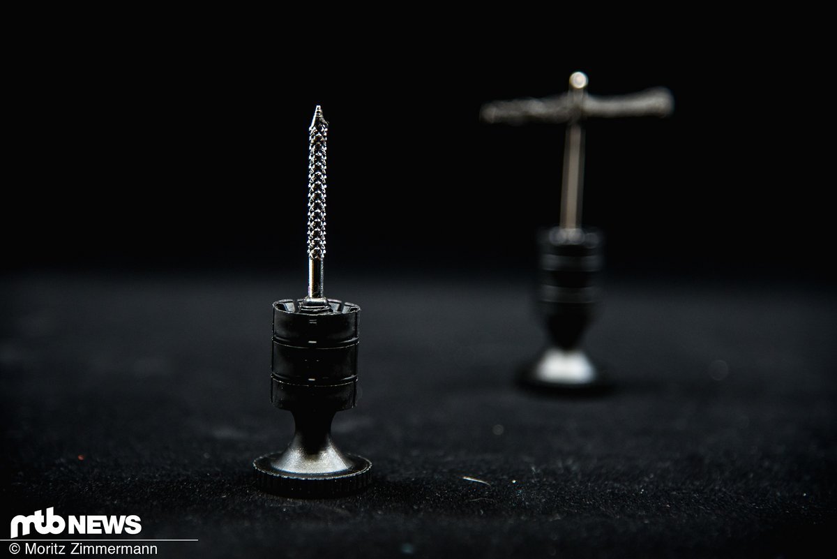

Die mitgelieferte Feile haben wir nach einigen Versuchen nicht mehr benutzt, da wir keinen wirklich Sinn dahinter erkennen konnten

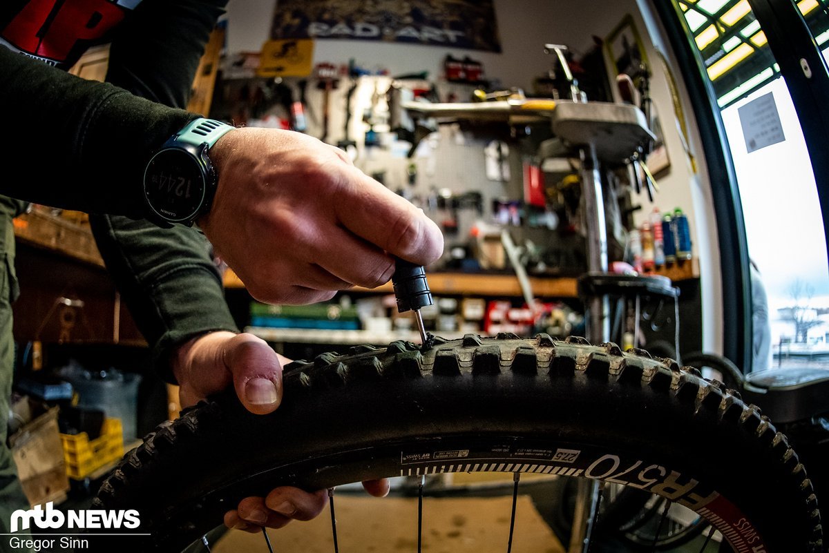

Die Form des Sahmurai Swords ist nicht nur praktisch, um es im Lenker zu verstauen, sondern eignet sich auch hervorragend um die Flick-Würste mit viel Druck in den Reifen zu schieben

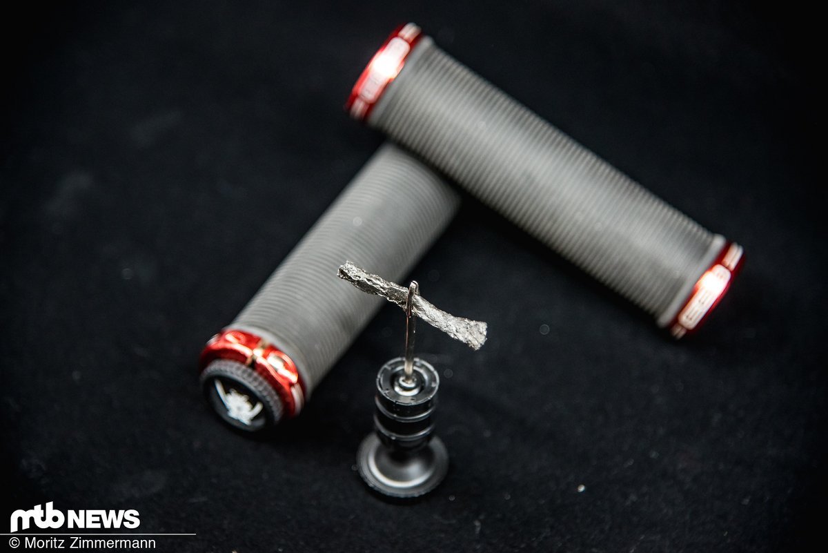

Die Möglichkeit, das Sahmurai Sword im Lenker zu verstauen, macht es wirklich ganz schön praktisch!

Die Form des Sahmurai Swords ist nicht nur praktisch, um es im Lenker zu verstauen, sondern eignet sich auch hervorragend um die Flick-Würste mit viel Druck in den Reifen zu schieben – die Erfolgsquote ist dabei ähnlich hoch wie beim MaXalami Tube Plus – schließlich handelt es sich um dasselbe Prinzip.
# Die Form des Sahmurai Swords ist nicht nur praktisch, um es im Lenker zu verstauen, sondern eignet sich auch hervorragend um die Flick-Würste mit viel Druck in den Reifen zu schieben – die Erfolgsquote ist dabei ähnlich hoch wie beim MaXalami Tube Plus – schließlich handelt es sich um dasselbe Prinzip.

Die mitgelieferte Feile haben wir nach einigen Versuchen nicht mehr benutzt, da wir keinen wirklich Sinn dahinter erkennen konnten – stattdessen empfehlen wir, zwei der Gabel-Werkzeuge zu erwerben und im Lenker unterzubringen.
# Die mitgelieferte Feile haben wir nach einigen Versuchen nicht mehr benutzt, da wir keinen wirklich Sinn dahinter erkennen konnten – stattdessen empfehlen wir, zwei der Gabel-Werkzeuge zu erwerben und im Lenker unterzubringen.

Die Möglichkeit, das Sahmurai Sword im Lenker zu verstauen, macht es wirklich ganz schön praktisch! – Die Form ist auch sehr gelungen und ergonomisch und auch der Preis geht voll in Ordnung!
# Die Möglichkeit, das Sahmurai Sword im Lenker zu verstauen, macht es wirklich ganz schön praktisch! – Die Form ist auch sehr gelungen und ergonomisch und auch der Preis geht voll in Ordnung!
