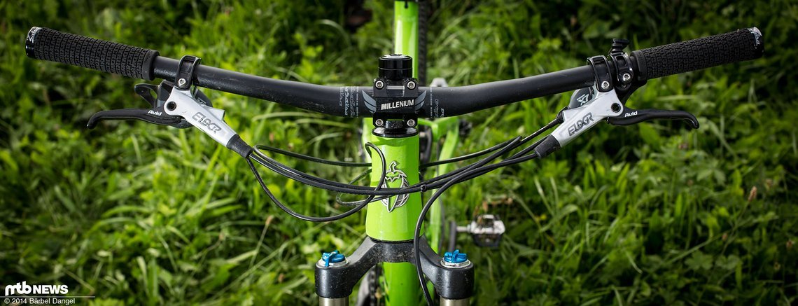

Ich weiß nicht mehr, woher das Zitat „Vorbauten mit einer Länge von über 50mm sollten verboten werden!“ stammt, aber es trifft beim Salsa Horsethief den Nagel auf den Kopf. Nach dem Setup der Federelemente und während der ersten Probefahrt wollte das Bike einfach nirgendwohin. 29 Zoll, zusätzlich eine hohe Front und der 80er Vorbau in Verbindung mit dem Reach von 448mm am L-Rahmen sprachen deutlich für „Es gibt nur eine Richtung – und die ist geradeaus“. Direktes Fahrverhalten war wenig spürbar und ich hoffte, dass das Bike kein reiner Schotterweg-Laster sein würde. So griff ich zu einem 50mm Vorbau und senkte die Front ein wenig, indem ich die Spacer von unten nach oben durchtauschte. Das Rad war wie ausgewechselt: Direkt und spritzig verlangte es nun nicht mehr nach Schotterwegen, sondern nach verspielten Singletrails.

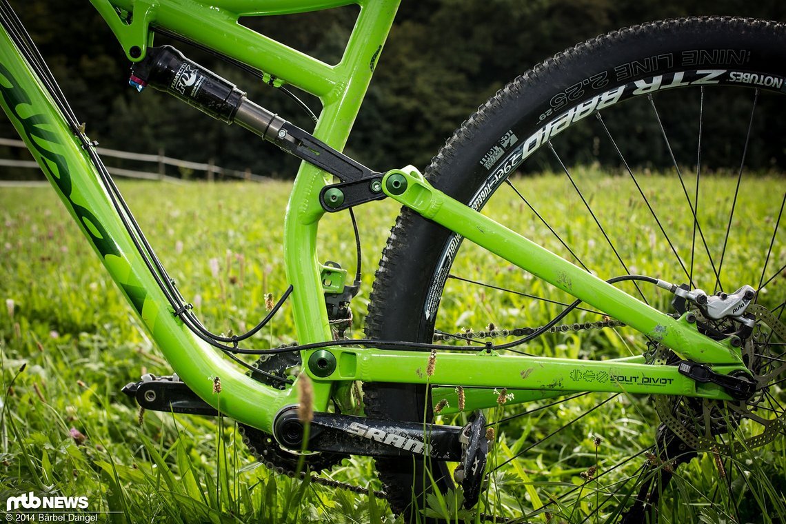

Salsa bewirbt die Kettenstreben als „extrem kurz“, wobei dieser Begriff bei einer Länge von 437mm etwas weit gefasst ist – selbst bei einem 29 Zoll-Mountainbike. Über diese Feinheit kann man aber getrost hinwegsehen, denn das Gesamtkonzept passt zusammen. Viele Steilrampen, die ich mit kürzeren, verspielteren Bikes aufgrund steigender Fronten lieber schiebenderweise zurückgelegt habe, waren mit dem Salsa keinerlei Problem. Einfach in den Nähmaschinengang wechseln (kleines Kettenblatt vorn, großes Ritzel hinten) und hocharbeiten. Da konnte mich auch kein manchmal durchdrehendes Hinterrad aufhalten – das Rad arbeitete sich einfach stetig den Berg hinauf.

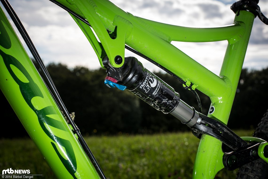

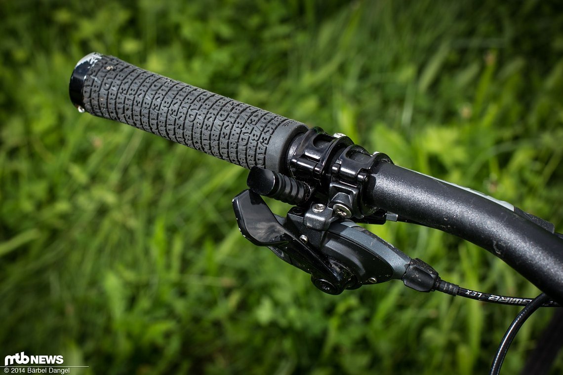

Der Hinterbau verhält sich dabei ziemlich ruhig und kann über einen schnellen Griff unters Oberrohr, am leicht erreichbaren Hebel für die Lowspeed-Druckstufe am Fox Float CTD, auf Wunsch noch weiter still gelegt werden. Ich bin zumeist ein Fan von einer Einstellung für alles und so beließ ich die Einstellung oft für die komplette Fahrt im „Trail“-Modus.

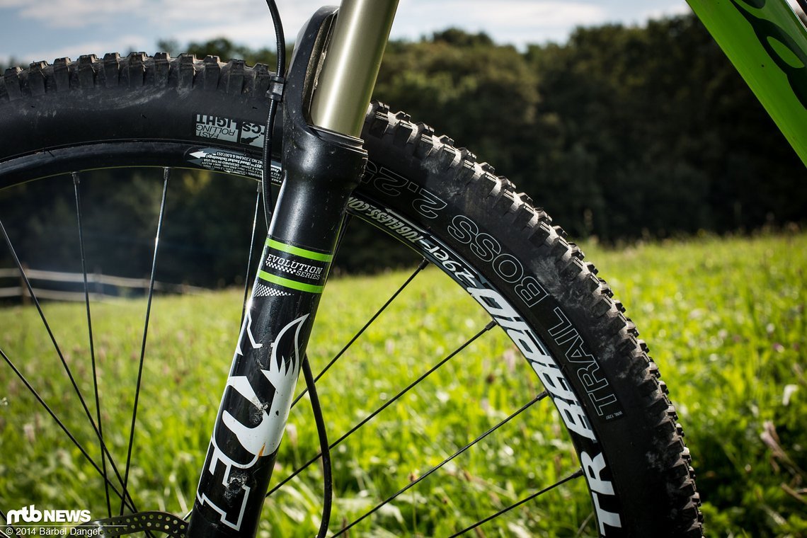

Nicht zuletzt die 29 Zoll-Laufräder und die Länge des Bikes laden trotz des geringen Federwegs dazu ein, es auch mal etwas schneller laufen zu lassen. Solange der Untergrund trocken und sehr griffig ist, spielt das Salsa hier auch bereitwillig mit. Die 130/120mm Federweg, die sonst gerne mal als Ausrede für „nee, das mach ich mit dem geringen Federweg lieber nicht“ herhalten müssen, gelten definitiv nicht auf dem Horsethief. Der Federweg ist schnell vergessen, wenn man auf über die Singletrails fliegt. Das Rad liegt satt auf der Piste und als limitierendes Bauteil stellten sich nur die Schwalbe Nobby Nic (altes Modell in Performance-Mischung) heraus. Abrupter Grip-Verlust in Kurven und instabile Seitenwände sorgten für ein unsicheres Gefühl.
Der Grip verschlechterte sich auf nassen Wurzeln oder Steinen extrem und jedwedes Vertrauen in die Reifen war dahin. Ich fand mich Passagen schiebend, die ich sonst mehr oder minder im Schlaf fahren konnte. Auf einer unspektakulären Traverse zum nächsten Trail konnte ich zusätzlich sehr schnell und sehr schmerzhaft den im Nassen noch geringeren Grip und Grenzbereich dieses Reifens kennenlernen. So verlor ich ohne Ankündigung an einem leicht schrägen, feuchten Stein die Traktion am Vorderrad, was für einen monumentalen Einschlag im Schotter sorgte, der mir dann via Pinzette aus dem Unterarm gezogen werden musste.
Nach ein paar Stichen und weicherem Gummi an Front und Heck ging es dann wieder auf den Trail. Das Rad machte einfach zu viel Spaß, um nicht bewegt zu werden. Die Fox 32 bot zusammen mit dem Float CTD zwar kein Fahrwerk, dass sich mit einem Endurobike mit den potenteren Schwestern Fox 34/36 und Float X messen könnte, funktionierte aber sehr solide und ohne Probleme über den gesamten Testzeitraum von vier Monaten.

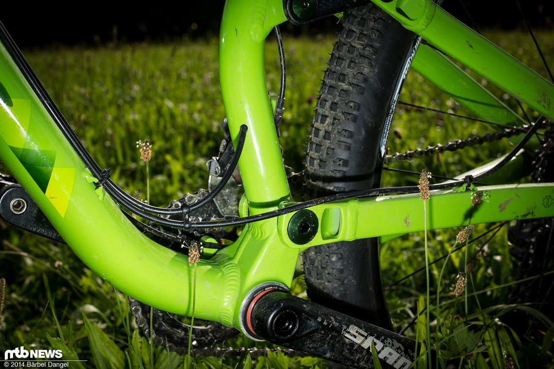

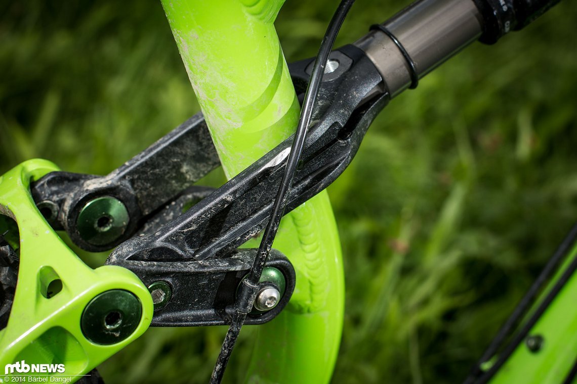

- Serienmäßige Zugbefestigung scheuert am Umlenkhebel

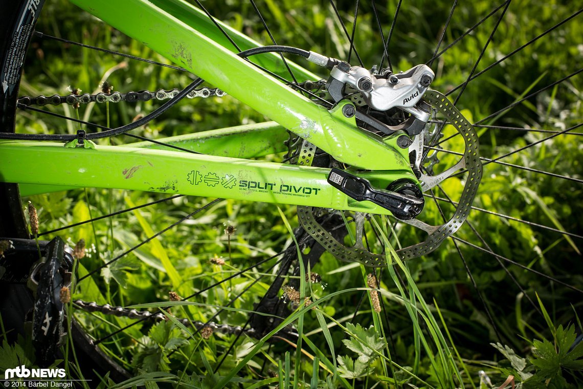

Hinterbausystem: Split Pivot

Gabel: Fox F29 CTD Evolution 130mm

Reifen: Schwalbe Nobby Nic 29 x 2.35″

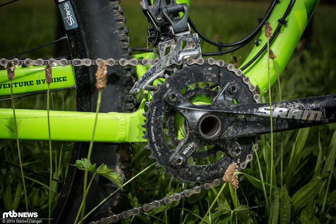

Kurbeln: SRAM S1000 22/36t
Antrieb: SRAM X7 / X9
