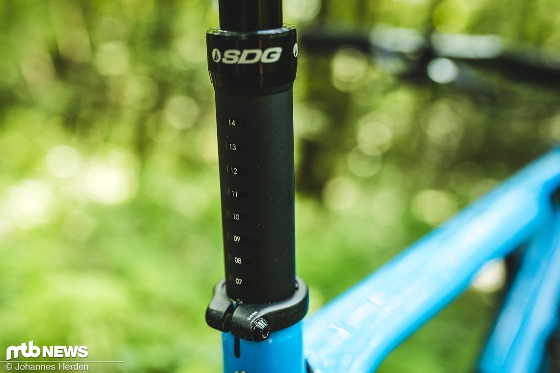

Die Daten zur Stütze sind am Schaft eingelasert
# Die Daten zur Stütze sind am Schaft eingelasert

Sehr solide: Das ist der erste Eindruck der SDG Tellis. Keine übertriebenen Ausfräsungen oder kunstvoll eloxierte Einzelheiten; dafür eine stabil, aber nicht wuchtig wirkende Stütze und ein dazu passender Hebel, der auch großen Daumen eine ordentliche und für besseren Grip leicht genoppte Arbeitsfläche bietet. An der Stütze fällt am ehesten das grüne Unterteil auf, in das der Zug eingehängt wird. Eine praktische Sache ist die Skala auf der Rückseite der anodisierten Stütze.
Mal verschoben und vergessen, wo denn jetzt die Lieblingsposition war? Bei mir wär's dann bei Nummer 06.
# Mal verschoben und vergessen, wo denn jetzt die Lieblingsposition war? Bei mir wär's dann bei Nummer 06.
