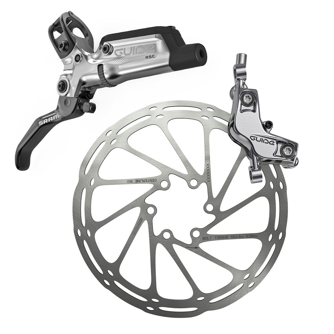

SRAM Guide RSC in schwarz
SRAM Guide RSC in silber

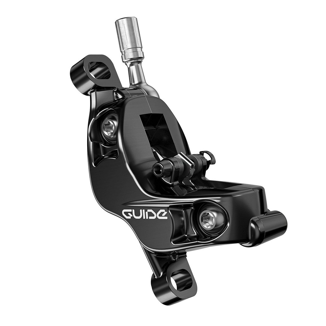

Bleeding Edge
Die „Bleeding Edge“ Technologie hatten wir euch bereits vorgestellt – der neue Port am Bremssattel sorgt für eine entspanntere und einfachere Entlüftung. Bleeding Edge ist eine Steckkupplung, die das Ab- und Ansetzung des Entlüftungskit zum einen schneller, aber auch problemloser gestalten soll. Am tiefsten Punkt des Bremssattels sitzt ein Rückschlagventil, dem besagte Steckkupplung vorgesetzt ist. Im Sattel selbst führen von dort aus lediglich zwei kleine Kanäle in die Druckreservoire hinter den Kolben und anschließend weiter über die Einlässe hin zum Kabel.
Das "Bleeding Edge" Tool wird einfach abgezogen (nicht herausgedreht!)
# Das "Bleeding Edge" Tool wird einfach abgezogen (nicht herausgedreht!) - der "Nupsi" wird anschließend wieder eingesetzt und angedrückt
Gegenstück zur Steckkupplung im Bremssattel ist ein Nippel, der auf den Schlauch des Entlüftungskits gesetzt wird – mit einer Drehung gegen den Uhrzeigersinn öffnet sich das System erst und der vereinfachte Entlüftungsprozess kann beginnen. Wie genau dieser funktioniert, erfahrt ihr in unserem Tutorial: SRAM Guide Ultimate – Entlüften leicht gemacht.
Das Tool wird in den Bremssattel eingeschoben und rastet mit einem hörbaren Knacken ein
# Das Tool wird in den Bremssattel eingeschoben und rastet mit einem hörbaren Knacken ein

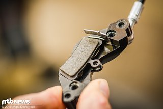

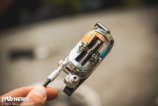

Verbessertes Hitzemanagement
Damit die Bremse auch auf langen Abfahrten nicht zu heiß läuft, wurden am S4-Bremssattel diverse Verbesserungen vorgenommen: Einerseits wurde die Durchgangsaussparung, durch welche die Bremsbeläge eingesetzt werden, um 2 mm verbreitert und über die gesamte Länge der Belagträgerplatten ausgedehnt. Des Weiteren wurden die Bremskolben, wie oben bereits angeschnitten, mit hohl gebohrten Kunststoffdämmungen bestückt: Es liegt also nicht der Alu-Bremskolben selbst an der Trägerplatte des Bremsbelags an, sondern das isolierende Innenleben des Kolbens.
Besseres Wärme-Management dank "Heat Shield"
# Besseres Wärme-Management dank "Heat Shield" - Das dünne Edelstahl-Plättchen zwischen Bremsbelag und Bremssattel soll als Wärmeschild dienen.
Mehr Luft, mehr Kühlung
# Mehr Luft, mehr Kühlung - Für eine bessere Luftzirkulation vergrößerte SRAM die Öffnungen der Bremsbelagsaussparung. Hier am Beispiel der SRAM Guide Ultimate
Auch das „Heat Shield“ ist nun bei allen Guide-Modellen dabei. Dabei handelt es sich um das wohl mit Abstand simpelste Bauteil der Bremse, welches laut SRAM aber einen erheblichen Nutzen leisten soll. Der “Heat Shield” ist nichts anderes, als eine Hufeisenförmige Edelstahl-Platte,  die im vorderen Bereich der Bremsbelagsträgerplatte sitzt. Das Edelstahl-Plättchen dient als Wärmeschild und soll die Wärmeübertragung von Bremsbelag auf Bremssattel senken.

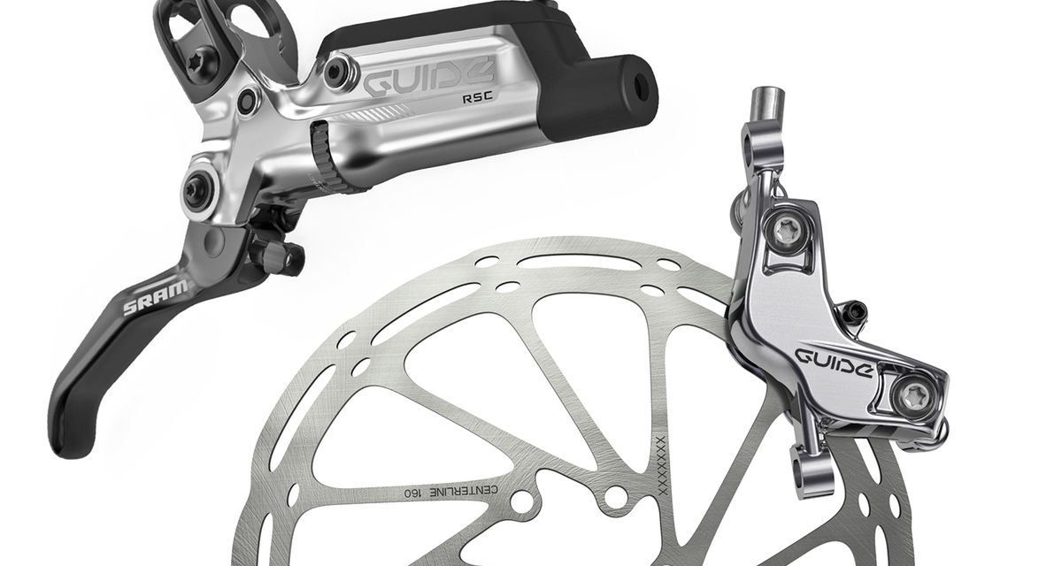

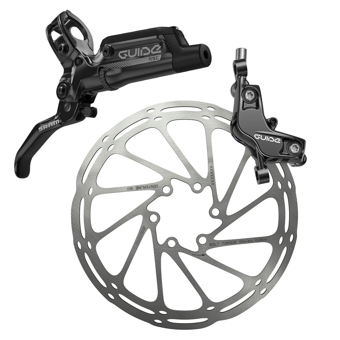

SRAM Guide RSC
Preis: 224 € UVP
Der neue S4-Bremssattel der SRAM Guide RSC
# Der neue S4-Bremssattel der SRAM Guide RSC
# SRAM Guide RSC in schwarz
# SRAM Guide RSC in silber

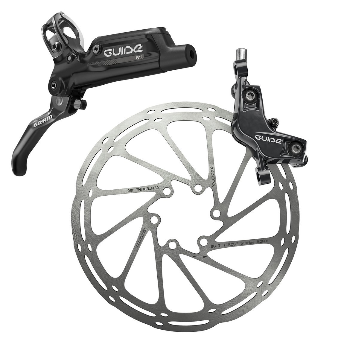

SRAM Guide RS
Preis: 168 € UVP
Die neue Guide RS in schwarz
# Die neue Guide RS in schwarz

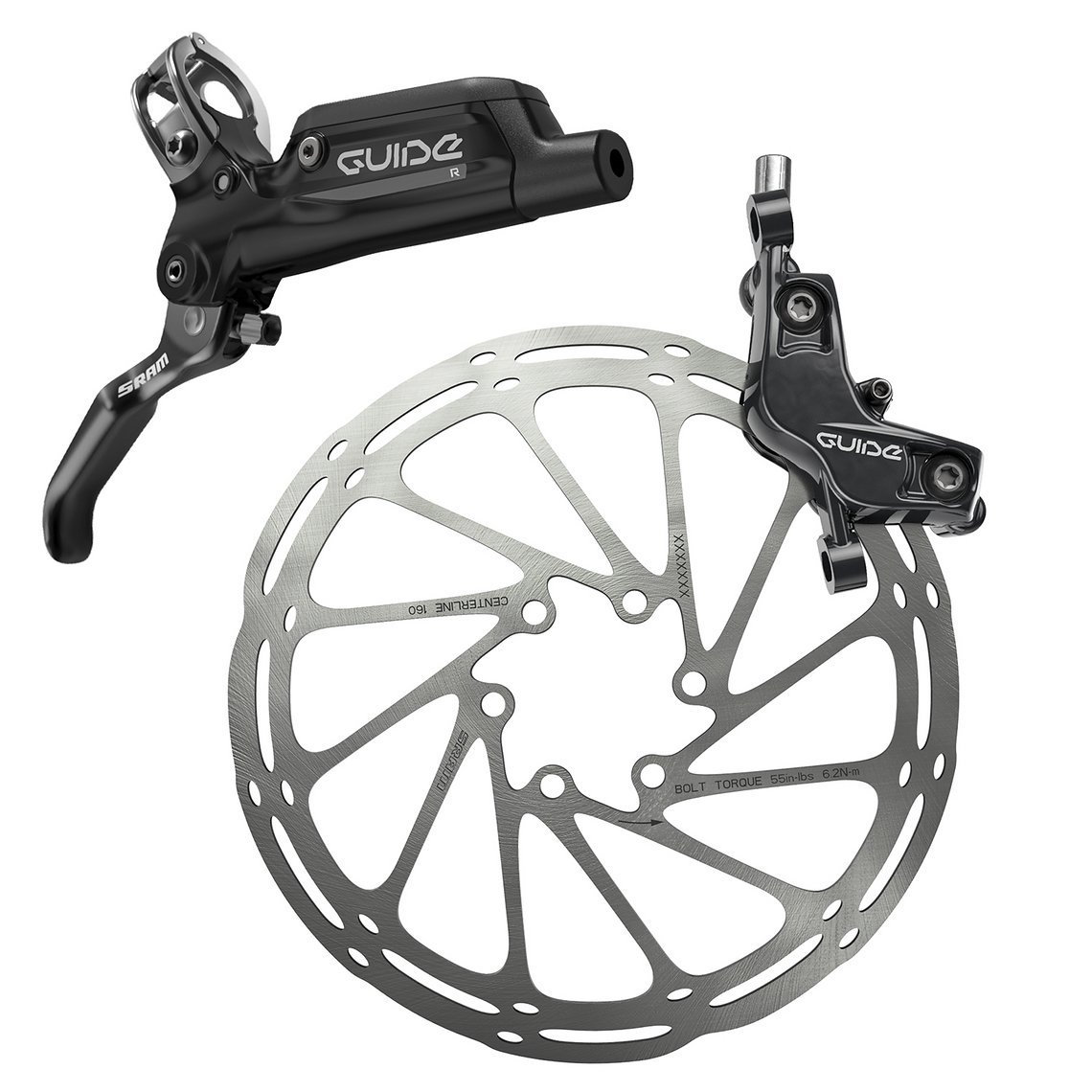

SRAM Guide R
Preis: 145 € UVP
Die neue SRAM Guide R in schwarz
# Die neue SRAM Guide R in schwarz
