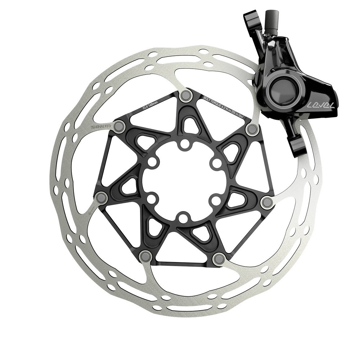

SRAM Level – die neue 2-Kolben-Bremse richtet sich in erster Linie an XC- und Trailfahrer.

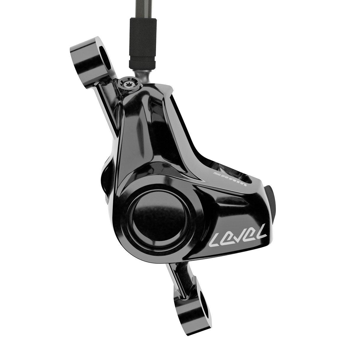

Zwei massive 21 mm-Bremskolben mit Monoblock-Bauweise sorgen für die nötige Modulation und Bremsleistung – im Vergleich zur Guide ist die Level dennoch ein gutes Stück leichter.

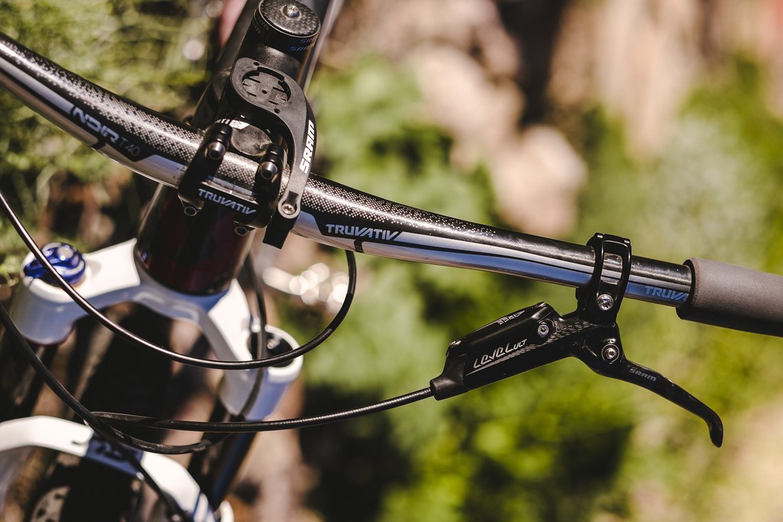

Cleanes, minimalistisches Design – die SRAM Level weiß auch optisch durchaus zu überzeugen.

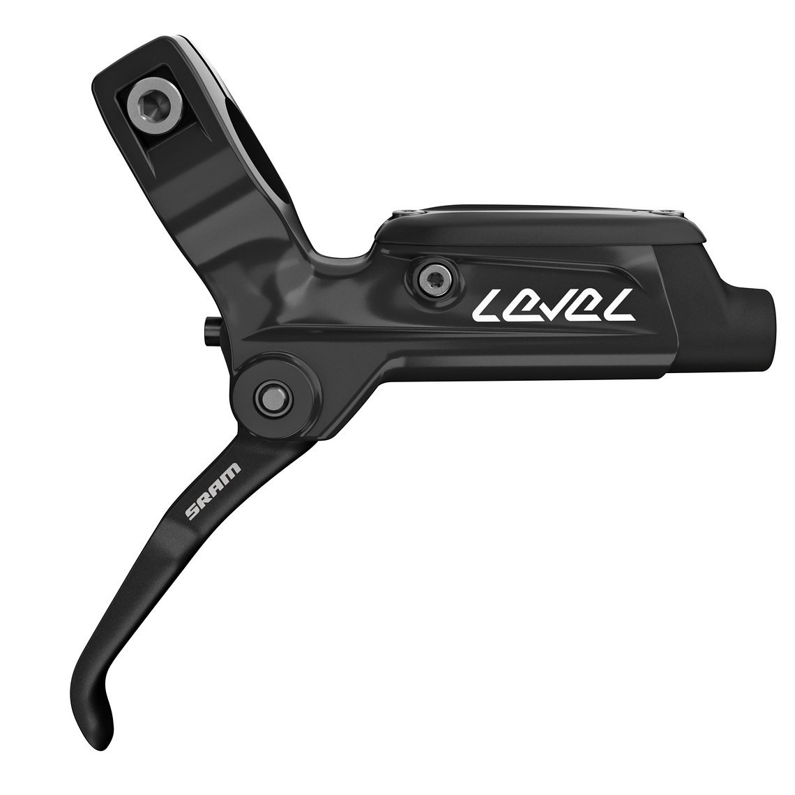

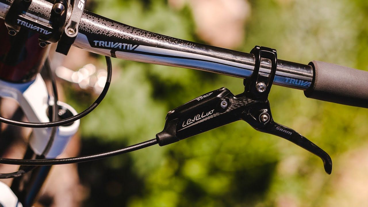

Durch das DirectLink™-Hebeldesign und einen komplett überarbeiteten 2-Kolben-Bremssattel verspricht SRAM bei der Level einen guten Kompromiss aus Bremskraft, Modulation und geringem Gewicht. Das Hebeldesign basiert auf dem Griff der Guide, fällt jedoch filigraner und dadurch leichter aus. Abgesehen vom günstigsten der fünf erhältlichen Modelle kommen alle Varianten der Level mit einer Griffweitenverstellung, der Bremshebel des Top-Modells Level Ultimate ist aus Carbon gefertigt. Das Design des Bremssattels basiert auf dem Bremssattel S4, der von SRAM für die Guide Ultimate entwickelt wurde. Zwei massive 21 mm-Kolben mit Monoblock-Bauweise sorgen für die nötige Bremsleistung und Konstanz, die teureren Modelle sollen sich dank der BLEEDING EDGE™-Technologie besonders schnell und zuverlässig entlüften lassen. Die Level Ultimate wiegt inklusive 160 mm-Bremsscheibe gerade einmal 318 Gramm – im Vergleich zur Guide mit vier Kolben ist das eine Gewichtsersparnis von gut 40 Gramm.
Die neue Level richtet sich vor allem an Cross Country- und Trailfahrer – und ersetzt die alten Modelle von der SRAM XX abwärts.

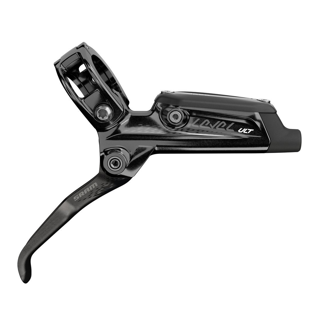

Wie der Name schon vermuten lässt ist die Ultimate das Top-Modell unter den SRAM Level-Bremsen. Der Carbon-Hebel sorgt dank der Drehgrifflager und des DirectLink™-Designs für eine präzise und saubere Bremsleistung und wurde genau auf den Monoblock-Bremssattel abgestimmt. Die Griffweite lässt sich verstellen, neben Hardware aus Titan punktet die Level Ultimate zusätzlich auch durch die MatchMaker™ X-Kompabilität.
Technische Daten:
  • Kompakter Hebelkörper mit DirectLink™
  • Neuer 21 mm-Monoblock-Bremssattel mit zwei Kolben für erstklassiges Wärmemanagement, Konstanz, Kontrolle und Bremsgefühl
  • Ersetzt die SRAM XX
  • Hebel aus Carbon
  • Drehgrifflager
  • Hardware aus Titan
  • BLEEDING EDGE™-Technologie
  • MatchMaker™ X-kompatibel
  • Gewicht: 318 g (Direct Mount, 800 mm-Schlauch, 160 mm CLX-Scheibe, Kleinteile aus Titan)
  • UVP: 324 €

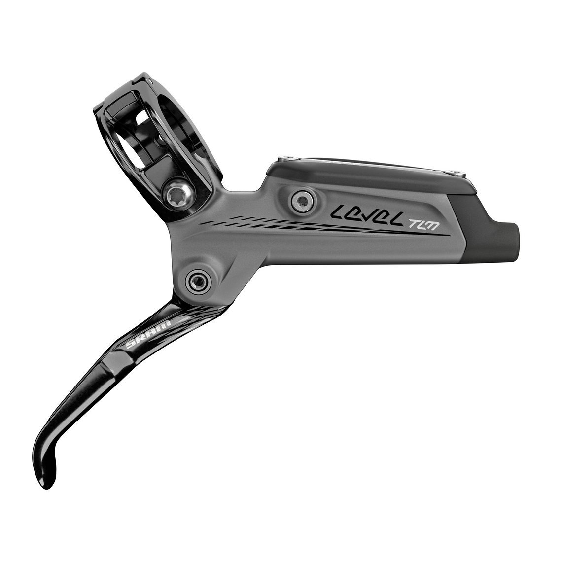

Die Level TLM bietet bewährte SRAM-Bremsleistung und Konstanz an den Fingerspitzen und vereint sie in einem eleganten, leichten Design speziell für Cross Country und Trail. Die TLM verfügt über einen Alu-Bremshebel mit DirectLink™, den neuen Monoblock-Bremssattel mit zwei Kolben, ist Match Maker™ X-kompatibel und lässt sich dank BLEEDING EDGE™ sehr leicht warten.
  • Die gleichen bewährten Hebeltechnologien wie bei der Guide: Kolben, Dichtungen, Reservoir und Blase sind identisch
  • Neues Design mit Einkerbungen für die Griffweitenverstellung
  • Ersetzt die SRAM X0
  • Hebel aus Aluminium
  • Drehgrifflager
  • Rostfreie Kleinteile
  • Gewicht: 356 g (Direct Mount, 800 mm-Schlauch, 160 mm CL-Scheibe)
  • UVP: 207 €

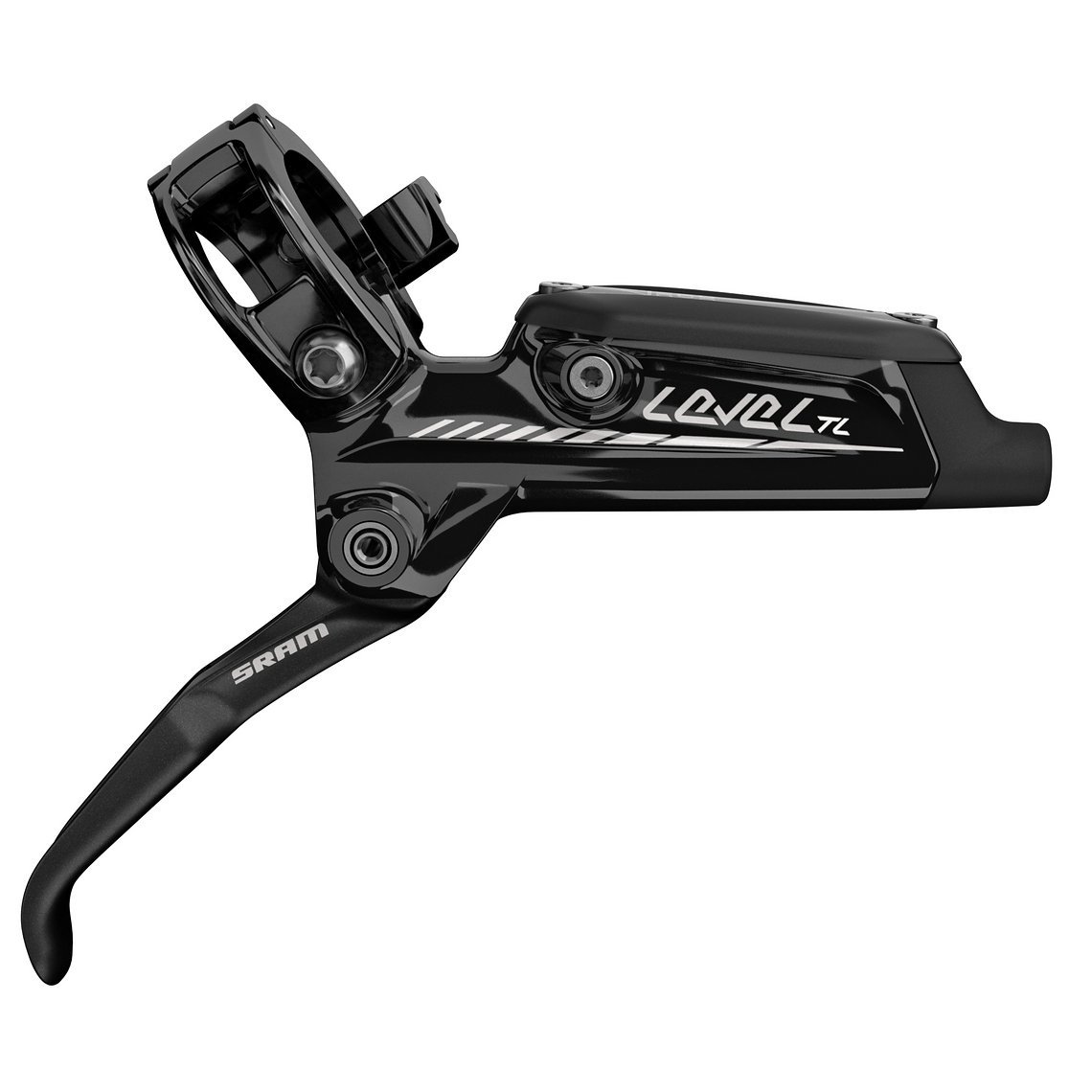

Die SRAM Level TL ist das leichte Schwergewicht. Die Bremse verpackt die gleiche für XC- und Trailfahrten optimierte Leistung in eine Bremsgruppe, die kein Vermögen kostet.
  • Gleiche Bremskraft wie bei Level Ultimate und Level TLM
  • Ersetzt die SRAM DB5
  • Griffweiteneinstellung mit Werkzeug
  • Gewicht: 370 g (Direct Mount, 800 mm-Schlauch, 160 mm CL-Scheibe)
  • UVP: 111 €

SRAM Level
SRAM Level
# SRAM Level
Die SRAM Level sorgt mit Leistung und Zuverlässigkeit in einem leichten Paket für Chancengleichheit. Lass dich vom nüchternen Auftritt dieser Bremse nicht täuschen – die Level ermöglicht dir Bremskunst in minimalistischer Form. Die gleichen bewährten Hebeltechnologien wie bei der Guide: Kolben, Dichtungen, Reservoir und Blase sind identisch
  • Ersetzt die Avid DB1
  • Eindeutiger Druckpunkt
  • Offene Lenkerklemmung
  • Gewicht: 430 g (Direct Mount, 800 mm-Schlauch, 160 mm G2-Scheibe)
  • UVP: 69 €
