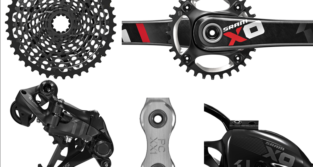

Genau wie bei der im Enduro- und XC-Sport bereits bewährten XX1-Gruppe setzt die Sram X01 auf nur ein Kettenblatt. Weniger Gewicht, schnellere Schaltvorgänge und eine Anpassung an jeden Fahrstil sollen die Vorteile sein. Die Komponenten sind allesamt auf ein Kettenblatt abgestimmt, egal ob es das Schaltwerk, das Kettenblatt selbst, die Kassette oder die Kurbel ist.
X01 Komponenten
X01 Kurbel
- Carbon-Arme mit geschmiedeten Alu-Spider
- Optional mit Bashguard
- Neue Aufnahme für leichteren Kettenblatt-Wechsel
- CNC-X-SYNC™ Kettenblätter: (30-32-34-36-38)
- Farben: Rot und Schwarz
- Gewicht: 655g mit Innenlager
- Preis ohne Kettenblatt (s. u.)

X01 Horizon Schaltwerk
- Große Entfernung der oberen Rolle passt Entfernung zur Kassette automatisch an
- X-Horizon für weniger Ghost-Shifting
- 11-Zähne X-Sync Rollen
- Type 2: Gedämpfter Käfig mit Cage Lock
- Carbon Käfig oder Alu Käfig erhältlich
- Gedichtete Lager
- Farben: Rot (s. o. ) und Schwarz (s. u.)
- Gewicht: 252g

X01 Trigger Schalthebel
- Zero Loss – Kein Leerweg am Hebel
- Einstellbare Ergonomie
- Matchmaker X kompatibel
- Aluminium Abdeckung und geschmiedeter Hebel
- Farben: Rot (s. o.) und Schwarz (s. u.)
- 91g

X01 XG-1195 Kassette
- 11 Gänge: (10-12-14-16-18-21-24-28-32-36-42)
- XD-Freilauf kompatibel
- X-Dome Architektur
- 275g

PC-XX1 Kette
- 11-fach Kette
- Hard Chrome Technologie für längere Lebensdauer

X-Horizon
Das Schaltwerk bewegt sich beim Schalten auf einer horizontalen Bahn, anstatt wie bei anderen Schaltwerken auch auf und ab. Dadurch können Schläge nicht mehr zu Verschaltern führen, und die Kette macht weniger Lärm.
# X-HORIZON Schaltwerk
X-Sync
Das Kettenblatt wird auf der CNC-Fräse nachbehandelt: Jeder zweite Zahn wird schmal, jeder zweite bleibt dick. Dadurch greifen die Zähne präziser in die Kette und ihre männlichen und weiblichen Kettenglieder. Weniger Spiel, weniger Klappern, weniger verlorene Ketten.
# X-SYNC Kette
Hard Chrome
Die 11-Kette hält 4x so lang wie die anderen SRAM Ketten. Das wird durch eine besondere Oberflächenbehandlung erreicht. Die Pins sind trotz schmalerer Breite gleich fest verpresst und müssen geringere Kräfte aufnehmen – die 11-fach Kette hält länger und die selben Belastungen aus, wie konventionelle 10-fach Ketten.
XD Freilauf
Eine 10-42 Zähne Kassette ist mit einem konventionellen Freilaufkörper nicht vereinbar. Dafür hat man den XD-Freilaufstandard entwickelt, der die kleinen 10er Ritzel möglich macht.
Cage Lock
Für eine einfachere Montage und Demontage des Hinterrades trotz Dämpfung im Schaltwerkskäfig lässt sich der Käfig arretieren.
Roller Bearing Clutch
Der gedämpfte Schaltwerkskäfig kontrolliert die Kette mehr – weniger Klappern, weniger verlorene Ketten.
X-DOME™
X-Dome bezeichnet die hohle Kassette, bei der die Ritzel nicht alle einen eigenen Träger haben, sondern gemeinsam aus einem Drehteil hergestellt werden.
