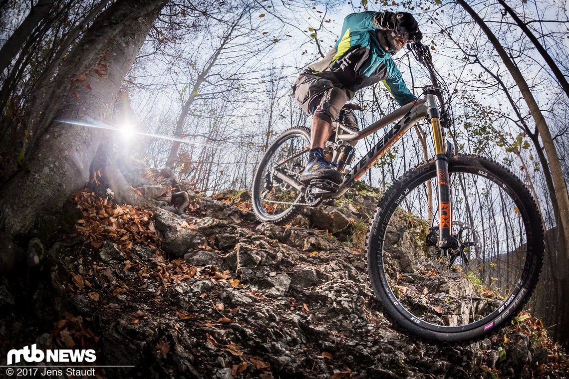

Geht es in den Downhill, fallen direkt zwei Dinge auf: Das Fahrwerk ist auf der straffen Seite – das Bike wiederum auf der verspielten. So ergibt sich der Eindruck, dass das Fahrwerk erst bei höheren Geschwindigkeiten angenehm arbeitet. Längere Abfahrten zehren mit diesem Setup an den Kräften. Nach etwas Experimentieren mit den Luftdrücken landen wir bei jeweils 5 psi weniger, also 65/175 psi. So arbeitet das Fahrwerk etwas sensibler, vermittelt ein sichereres Fahrgefühl und schont die Kraftreserven.
Auf naturbelassenen, verwinkelten Trails kann das Stevens Sledge Max glänzen. Sein direktes Handling gefällt, Richtungswechsel benötigen wenig Einsatz und das Gelände wird zum Spielplatz. Das Bike bügelt nicht alles nieder, sondern gibt Feedback vom Untergrund, ohne dabei unkomfortabel zu werden. Genügend Pop sorgt dafür, dass an Wurzeln und Kanten regelmäßig abgezogen wird. Außerdem tauchen Gabel und Dämpfer nicht zu sehr ab und geben bei steilen Stufen viel Sicherheit. Trotzdem fühlt sich das Sledge Max auf derartigem Terrain etwas frontlastig an, weshalb wir schließlich einen 2 cm Spacer unter dem Vorbau montierten. Diese extrem einfache Tuning-Maßnahme verschafft dem Bike sehr viel mehr Sicherheit in steilem Gelände.
Verspieltes Fahren ist die Paradedisziplin des Sledge Max.
# Verspieltes Fahren ist die Paradedisziplin des Sledge Max.
Auf moderaten Trails bietet das Stevens Sledge Max selbst bei hohen Geschwindigkeiten noch ausreichend viel Laufruhe – das Fahrwerk hilft hier, die kompakte Geometrie etwas zu kompensieren. Wird der Untergrund ungleichmäßiger und die Geschwindigkeit höher, verlangt das Bike einiges mehr von seinem Piloten ab. Verglichen mit längeren Bikes büßt es hier deutlich an Laufruhe ein. Stevens geht hier einen anderen Weg als viele konkurrierende Hersteller: das Sledge Max ist kein Mini-Downhiller mit unglaublichem Geradeauslauf, sondern ein vergleichsweise einfach zu fahrendes Rad. Es benötigt weniger Vorausplanung und ist recht schnell auf Geschwindigkeit gebracht – ideal für improvisationsfreudige Fahrer, die permanent nach der besten Linie suchen. Wer sich außerhalb seiner Komfortzone bewegt, sollte allerdings sehr genau wissen, was er tut.
Wird das Gelände härter, sollte man genau wissen, was man tut.
# Wird das Gelände härter, sollte man genau wissen, was man tut.
