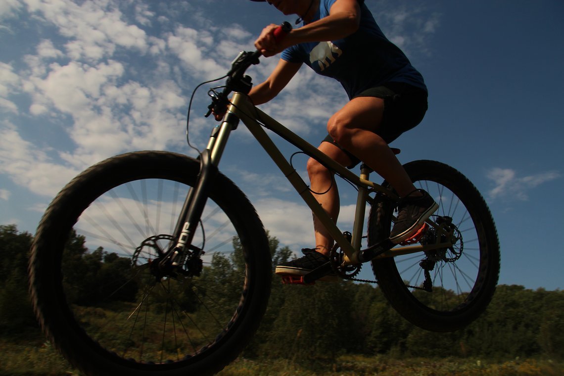

Fahreindruck des Surly Instigator 2.0
Die ersten Eindrücke des Surly Instigator 2.0 sammelte ich auf den Trails vor meiner Tür. Bevor es aber tatsächlich auf die Trails ging, war eine kurze Anfahrt notwendig – diese macht mit dem Instigator im vorliegenden Aufbau nicht ganz so viel Spaß. Der 1×10 Antrieb hat nur eine begrenzte Gesamtentfaltung und die längsten Gänge sind etwas kurz, was den sehr kleinen Gängen geschuldet ist. Entweder man ist also ein Pedalieren in verschiedensten Frequenzbereichen gewohnt oder man sollte über einen 2×10 Antrieb oder eine 1x11fach Lösung nachdenken.
Auf Asphalt machen sich zudem die Reifen bemerkbar, bei Luftdruck knapp über 1 Bar ist der Widerstand spürbar. Statt schneller Anfahrt versuche ich es mit ein wenig Spielerei auf dem Rad: wie sieht es mit Frontwheelie, Wheelie, Hinterradversetzen aus?
Vielleicht spielt das Gewicht bei über 14 Kilo für das Gesamtrad eine Rolle – so verspielt gibt sich das Instigator nicht. Auf das Hinterrad ist das Bike trotz für die Reifengröße kurzen Kettenstreben von 415 mm nur mit Nachdruck zu bewegen. Nun bin ich auch nicht der große Wheelie Könner, aber hier hatte ich nicht so viel Spaß. Hinterradversetzen hingegen ging ganz gut, wenn auch ich da noch Besseres gewöhnt bin, aber hier setzen die Reifen Grenzen.
Diese Grenzen zeigen sich dann auch, wenn man sich an etwas Trial versucht: der enorme Grip der Reifen und die kleine 160er Scheibe am Hinterrad – da kann man einfach durchtreten. Das ist sicher nicht der geplante Einsatzbereich, aber es sollte erwähnt werden.
Gelände
Anders sieht es dann aus, wenn die Reifen endlich Dreck unter die Stollen bekommen. Genüsslich scheinen sie sich ein Stückchen einzugraben und bieten eine tolle Traktion. Die Breite und das Volumen bezahlt man allerdings mit Gewicht, und dieses macht sich bei der Beschleunigung bemerkbar: Ein Laufradsatz mit über 4,5 Kilo ist nicht so schnell zu bewegen, geschweige denn in Fahrt zu bekommen.
Wie mit einem Panzer, so mit einem Instigator: es rollt, es walzt, es plättet. Und dabei vermittelt das Bike eine unglaubliche Sicherheit. Um ein verspieltes Rad zu erhalten. habe ich eine Rahmengröße S geordert. Meist kann ich bei Rahmengrößen zwischen S und M entscheiden, und je nach Charakter, verspielt oder tourenlastig, entscheide ich mich für die kleinere oder größere Version. Das Rad in Größe M hätte mir von der Oberrohrlänge her besser zugesagt, aber ich wollte eine möglichst geringe Überstandshöhe.
Auf dem Instigator fühle ich mich von Beginn an Wohl, keine große Eingewöhnung, viel Sicherheit. Das Rad ist bequem, nicht zu kurz, aber mit viel Übersicht. Das Handling ist vorhersehbar, den Grenzbereich der Reifen zu erreichen, auch auf schnellen Passagen und in lockeren Kurven, ist nur mit Nachdruck möglich.
Flex im Rahmen ist kaum spürbar, zugegebenermaßen saß ich Ewigkeiten nicht mehr auf einem bocksteifen Alurahmen, der Instigator arbeitet gefühlsmäßig aber wenig, versprüht klassische Stahlcharakteristik ohne übermäßigen Komfort. Komfort bringen an diesem Rad die Reifen.

» Alle 47 Kommentare im Forum lesen →Hallo und herzlichen Dank für deine Wahrnehmung.
Zu den beiden Kritikpunkten:
- Helm wurde bereits angesprochen, die Bilder wurden mit vom Hersteller zur Verfügung gestellt, da ich um weitere Bilder zur Untermalung des Artikels gebeten habe. Ich bin so frei, und lege jedem Menschen nahe, sein eigenes Handeln zu reflektieren und für das eigene Handeln Verantwortung zu übernehmen. Ich gestehe daher jedem zu, auch keinen Helm zu tragen, empfehle es aber ausdrücklich und schließe eine Teilnahme an geführten Touren ohne Helm konsequent aus.
Bilder, die von unseren Redakteueren geschossen werden, und die von MTB-News.de produziert werden, sind ausschließlich mit Helm. Wie ebenfalls angesprochen, wäre die Alternative gewesen, keine Bilder zu verwenden und einen Artikel ohne fotografische Untermalung zu produzieren. Es mag nun jeder abwägen, was er für angenehmer hält.

Ohne Helm was soll der Scheiß ! Nehmt bitte sofort die Bilder raus!
Warum ist die Helmpolizei hier noch nicht aktiv: fotos.mtb-news.de/p/1966859 ??
EDIT: Mann, ist der Forums-Editor Ka**e. Hat der Server einen Virus oder ist das Absicht, daß URLs erst beim 4. Versuch nicht mehr verstümmelt werden?
Noch ist es keine gesetzliche Pflicht.
Auch an dich eine Aufforderung: Verwende bitte beim Benutzer Bild einen Helm, zweck's Vorbildwirkung wäre es!
