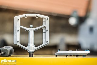

Azonic möchte mit dem „Big Foot“ – wie der Name schon sagt – vor allem Fahrer mit großen Füßen glücklich machen. Die Daten versprechen mit 16 Pins pro Pedal und einer niedrige Bauhöhe Grip und einen sicheren Stand.
- 12 mm Pedalkörper
- Geschmiedete Platform, 120 x 110 mm
- Material: geschmiedetes 6061 Aluminum
- Gewicht: 370 Gramm pro Paar (Herstellerangabe)
- Achse: geschmiedeter 4130 Chromoly-Stahl
- Doppelt abgedichtete Industrielager IGUS
- Hochglanzpolierte und anodisierte Oberfläche
- 32 abschraubare Stahlpins, 16 pro Pedal
- 4 Ersatzpins im Lieferumfang enthalten

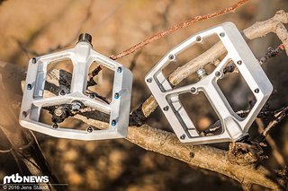

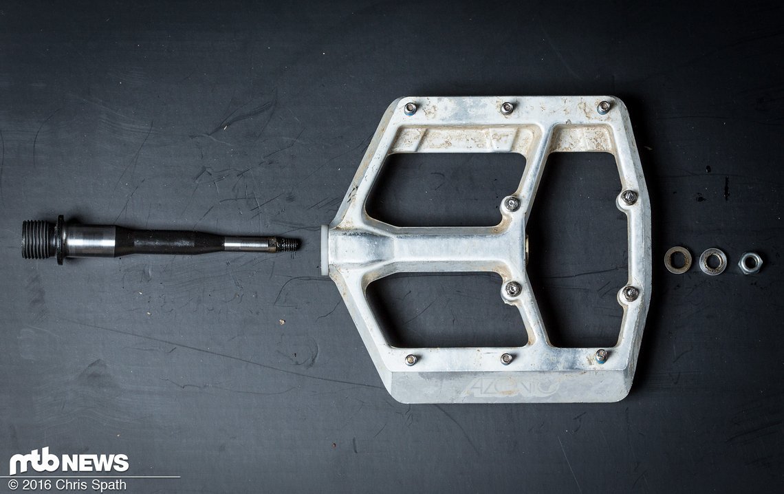

Wer auf Fräsoptik steht, wird auf den ersten Blick mit dem Big Foot nicht ganz glücklich werden – der Pedalkörper ist geschmiedet, was durch die Verdichtung des Materials beim Schmiedevorgang hohe Festigkeiten bei niedrigem Gewicht ermöglicht. Ein großer Vorteil gegenüber einem Fräsvorgang aus dem vollen Material. Die Aussparungen wurden nach dem ersten Arbeitsschritt mit Hilfe einer Fräse herausgenommen.

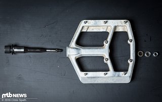

Pedalkörper
Alle Stege sind recht filigran ausgeführt – so schmal, dass auf der gegenüberliegenden Seite der Pins mehr Material platziert wurde, um den Gewindesitz für die Madenschrauben unterzubringen. Anders als beim optisch ähnlichen VP Harrier, welches auf Zylinderkopfschrauben setzt, um die Pins von der Rückseite durch’s Pedal zu führen.
Achse & Lagerung

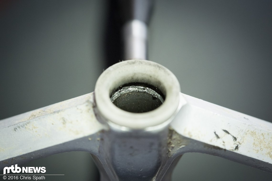

Niedrige Bauhöhe verlangt immer auch nach kleineren Lagern. Die Wahl fiel bei Azonic auf Polymer-Gleitlager aus dem Hause IGUS. Selbst direkt am Übergang zur Kurbel findet sich kein Kugel- oder Wälzlager, was Fahrern, die gerne nah an der Kurbel stehen, entgegenkommen dürfte.
Die Achse ist mit Hilfe einer selbst sichernden Mutter gesichert, so kann man ohne Spezialwerkzeug simpel und schnell das Pedal zerlegen und einen Service durchführen. Ein Set aus Achse und Lager ist als Wartungskit für 59 € (UVP) verfügbar.

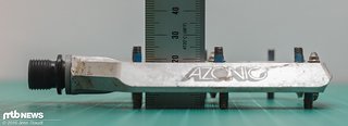

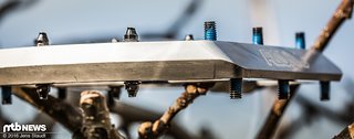

Während sich manchen Nutzern, die schon mal ungewollten Kontakt an Schienbein oder Wade mit Pins eines Plattformpedals hatten, beim schieren Anblick von 6 mm hohen Pins die Nackenhaare aufstellen, werden Gripfanatiker diese gerne willkommen heißen. Da ich mich zu letzteren zähle, bin ich in jedem Fall froh, nicht erst im Baumarkt längere Pins organisieren zu müssen, um eine entsprechend feste Verbindung zum Fahrrad zu erzeugen.
In der Mitte des Pedals finden sich niedrigere Pins, die mit einem mitgelieferten Schlüssel ein- und ausgeschraubt werden können. Das erzeugt in Summe ein Gefühl eines leicht konkaven Pedalkörpers, obwohl das Big Foot selbst komplett flach gefertigt ist. Position, Anzahl und Höhe der Pins wurden bei diesem Pedal sehr gut gewählt. Mit Schuhgröße 43/44 habe ich zwar keine Riesenfüße, aber dennoch gefiel mir die recht große Aufstandsfläche, da ich in verschiedenen Fahrsituationen gerne Druck von der Außenkante auf das Pedal aufbringe. So kam ich nie in Verlegenheit, dass mein Fuß danach nicht mehr in der richtigen Position zu finden war.

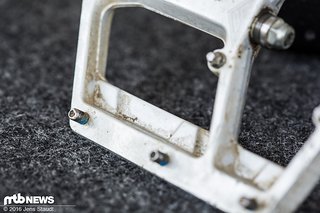

Wer bereit ist, knapp 130 Euro für ein Pedal auszugeben, welches früher oder später den einen oder anderen Kontakt zu Steinen und Wurzeln haben wird, der möchte sein Geld in ein Produkt investiert wissen, welches diese Situationen ohne Schaden übersteht. Hier erwies sich das Big Foot leider als nicht sehr durchdacht: Die Achse war bereits nach geringen Steinkontakten nicht mehr ganz gerade. Ein weiterer Kritikpunkt sind die Madenschrauben, welche als Pins dienen. Kommen sie wiederholt mit Steinen in Kontakt, beginnen sie, ihren Sitz im Aluminiumkörper des Pedals zu weiten. Bei einem weiteren Bodenkontakt reißen sie das Gewinde, in dem sie Halt finden, mit heraus. Bei von hinten durch den Pedalkörper geschrauben Zylinderkopfschrauben, ist zumeist mit etwas Mühe der Pin entfernbar und ein neuer kann eingebaut werden. Ohne Gewinde lässt sich dies beim Big Foot aber nicht reparieren. Zusätzlich entwickelte sich bereits nach wenigen Wochen seitliches Spiel im Pedal, was im Fahrbetrieb nicht wirklich negativ auffiel, aber in der Preiskategorie des Azonic nicht auftreten sollte.

- Pins schlecht ersetzbar, da nicht durchgeschraubt
